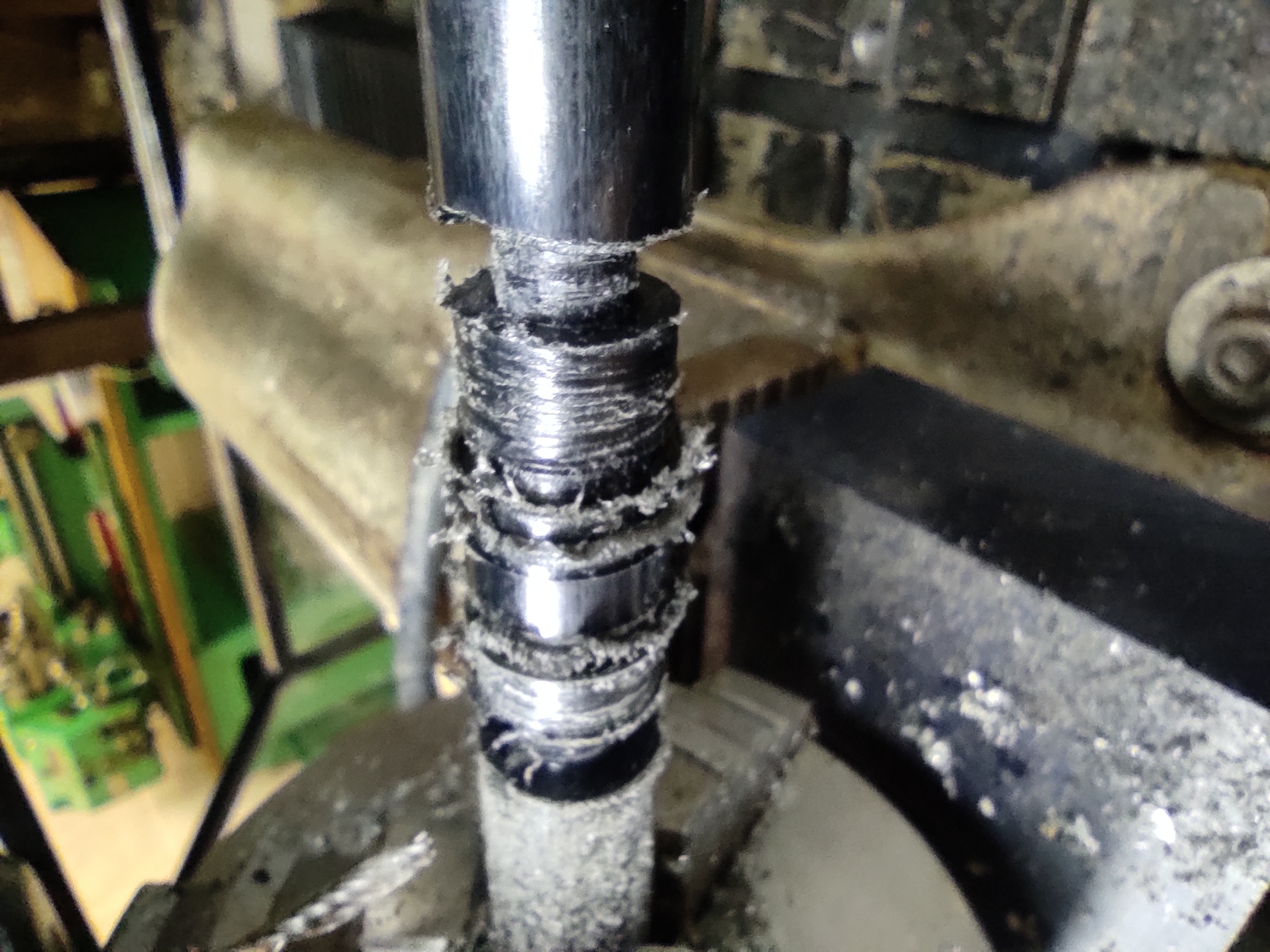

Jak frezować CNC na czwartej obrotowej osi aby ta powierzchnia tak nie wyglądała? Wypróbowałem kilka frezów, kilka prędkości obrotowych. Materiał to poliamid. Dziękuję za wszelkie sugestie.
Poazdrawiam.

Wszystkie termoplasty fatalnie obrabiają się skrawaniem.
Frez węglikowy jednopiórowy, nowy i ostry.
Posuw musi być dość agresywny, żeby materiał cięło a nie grzało i topiło.
Niestety parametry musisz sobie dobrać doświadczalnie, bo ani narzędzia nie są identyczne, ani materiały.

Ok, to jakie inne wałki można stosować do obróbki? ABS czy lepiej od razu aluminium?

Bardzo dobrze obrabia się POM. Na tokarce nawet lepiej niż aluminium (problemem są tylko długie wióry).

W przypadku toczenia, płytki polerowane do aluminium jak nie umiesz sam naostrzyć noża na brzytwę, przy frezowaniu frezy typowe do aluminium bardzo dobrze spełniają swoje zadanie i nie jest to warunek że musi być jedno pióro. W jednym i drugim przypadku duży posów na ząb żeby nie topiło bo będzie co wyżej.
Weź się na coś zdecyduj.
Albo się topi, oblepia narzędzia, kopie rów zamiast wycinać szczelinę i na koniec łamie frez, albo świetnie się obrabia skrawaniem...
Owszem, z tym grubym wiórem jak najbardziej prawda, ale też nie do końca.
Z jednym się zgodzę - dobierając dobre narzędzie i właściwe parametry da się.
