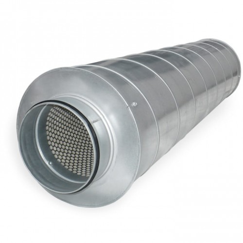

ponadto borykam się z kolejnym problemem jak wyciszyć taki wentylator ,bo podczas pracy słychać go na 100 metrów
72dB i nocą może być uciążliwy dla sąsiadów ,wiec wole to wcześniej rozwiązać zanim jakiś sąsiad złoży doniesienie że hałasuje .

Hałas zmniejszają elastyczne tkaninowe łączniki kanał - wentylator oraz nakładki na obudowę wirnika. Mniejszy hałas jest gdy dopływy i wypływy są łagodne, przepływowo gładkie.

pitsa pisze:Hałas zmniejszają elastyczne tkaninowe łączniki kanał
to raczej pomaga na przenoszenie drgań samych rur na hałas wentylatora już nie ,wpadł mi w oko taki tłumik hałasu wczoraj ,na eksperymenty trochę kosztowny ale to w końcu kawałek rury z wełną mineralną za siatką w środku .
zwyczajny

Post napisał: tristar0 » 09 maja 2022, 09:50
Filtr to będzie AM480 ale na wyjściu powietrza , a rozglądam się za tłumikiem hałasu a nie za filtrem .
