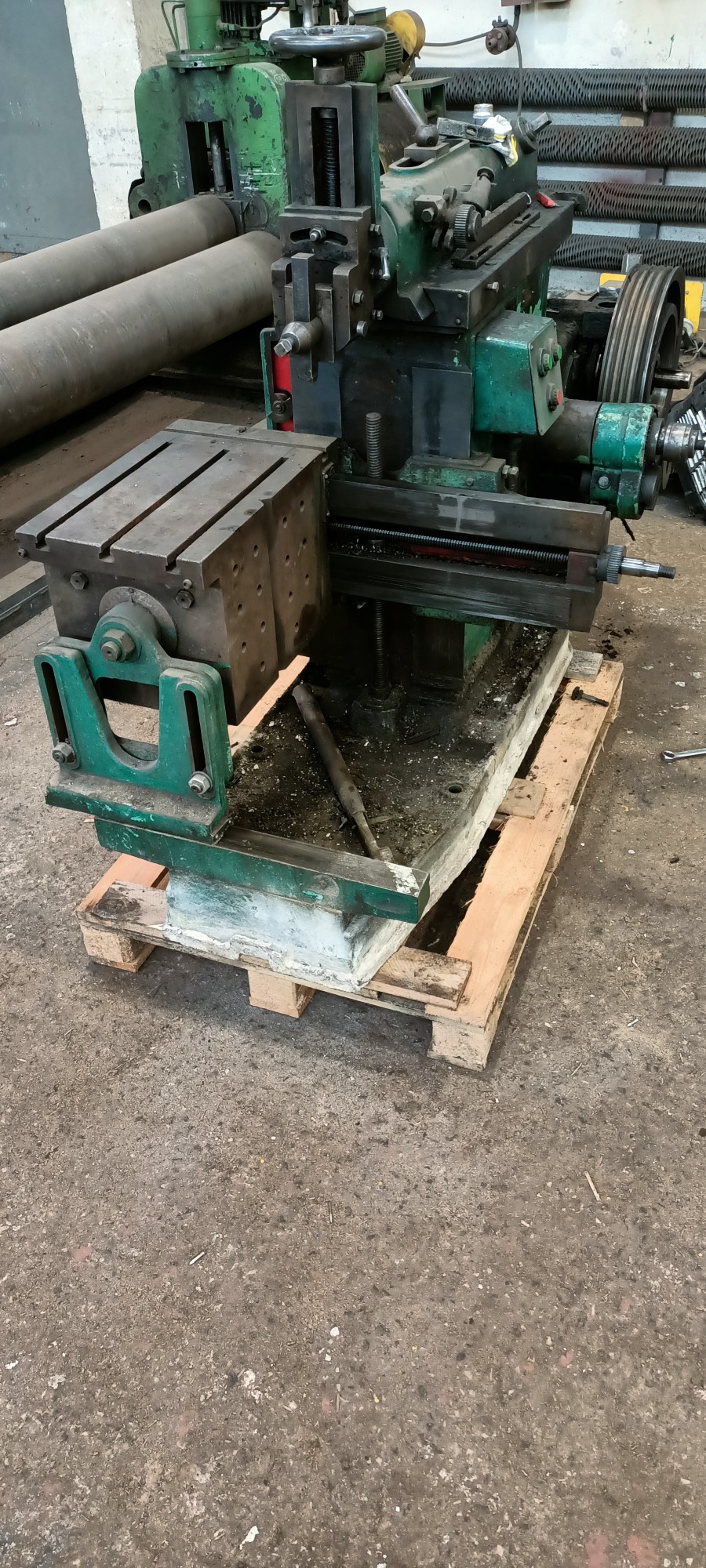

Cześć Panowie.
Żadnej z moich modernizacji maszyn tu nie pokazywałem, bo w sumie jest tu kupa grzmotów na CNC. Za to pomyślałem, że ciekawym może być relacja live z przebudowy strugarki na frezarkę. Pacjent PAB 40.
Robię 3 osie. Y - na suwaku. Wrzeciono obsadzone na imaku z opcją zmiany kąta, nie wiem jeszcze czy zrobię napęd jak z krajzegi, czy dam serwo. Długa zetka będzie ustawiana korbką. Stół lekko przycina w X na samych końcach, prowadnica nosi ślady bombardowań, ale ogólnie stan oceniam na dobry. Jak się wezmę za tą oś, to zobaczę czy dam na szlif. Reszta pryzmy w bardzo dobrym stanie.
Pole robocze może się uda ogarnąć 500x500, zobaczymy. Narazie maszyna wybebeszona, i co mnie cieszy odrazu wykorzystam z niej silnik 3.8 kw na napęd wrzeciona w drugiej maszynie(silnik dwubiegowy(500/1000 obr).

Post napisał: nivr1 » 08 kwie 2022, 23:13
Powoli coś się dzieje. Rozebrać koło zamachowe i suwak - makabra. W następnym tygodniu wybiera się na spa i będzie już tylko samo gęste😃 Obrazek [img][/img
Sterowanie tym razem zrobię z PLC zamiast macha.

Post napisał: bartuss1 » 10 kwie 2022, 19:35
w stanie dobrym mówisz? taka Tytusowa 4 z minusem?
nivr1
Posty: 190
Rejestracja: 14 lis 2020, 23:37
Re: Modernizacja strugarki poprzecznej PAB 40
Post napisał: nivr1 » 10 kwie 2022, 20:07
A czego się spodziewałeś po maszynie co stała 20 lat i służyła za stojak do piwa na warsztacie 😃
Po modernizacji będzie na 4 z plusem.
Pozdro
bartuss1
Posty: 8458
Post napisał: bartuss1 » 11 kwie 2022, 10:11
E, nie chodzi o to że stała i jest uwalona, raczej ze chodzila w pewnym momencie chyba na sucho, bo wydziarane to łoze troche.
Zamienisz sie w maso i bedziesz to skrobał?
nivr1
Posty: 190
Post napisał: nivr1 » 11 kwie 2022, 19:40
bartuss1 pisze:
11 kwie 2022, 10:11
Łoże nie zostało nawet szmatą przetarte po demontażu suwaka. Na żywo rysy nie są głębokie, ale nie wykluczam że przefezuję je na centrum, po umyciu złoże suwak i pomierze czy chodzi na boki i czy ciężko lata. Prowadnice w X też muszę wyczyścić i zobaczymy czy pójdzie na centrum. Aczkolwiek przy obecnej cenie stali możliwe że będziemy narzekać na brak materiału i nadmiar czasu latem, więc jest szansa że się pobawimy z nią i wyglaskamy. Pożyjemy zobaczymy.
bartuss1
Posty: 8458
Post napisał: bartuss1 » 11 kwie 2022, 21:04
Najpierw musisz to łoże na to centrum wrzucić hehe, a potem ustawić.Tylko że głowicą w zakamarki pod jaskólką nie wejdziesz,no chyba ze jakis skosny frez hss czy cos. Skrobanie to ja pierdu, zabawy na pół roku.
Albo na wytaczarkę? i w pionie to postawić, na wytaczadło ładną stalke ustawić i jazda.
nivr1
Posty: 190
Post napisał: nivr1 » 12 kwie 2022, 05:26
O wytaczarka to niezły pomysł, mam hwc 110, więc na miękko się zmieści. Zabazuje na X. Dzięki za pomysl.
