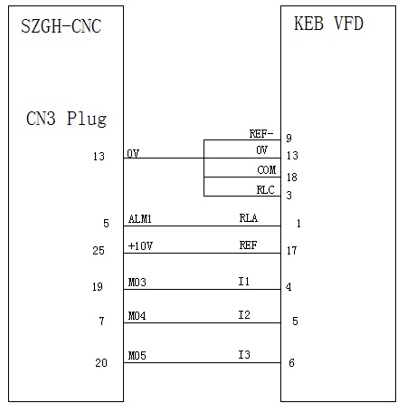

A teraz do rzeczy bo walcze juz ktorys dzien z wrzecionem i falownikiem. Polaczylem wszystko zgodnie ze schematem od SZGH czyli:
W falowniku parametry ktore zmienilem to wejscia cyfrowe:
di.1=1
di.2=0
di.3=11
di.4=11
di.5=0
di.6=0
(pozostale di.=0 z wyjatkiem di.20=1)
analogowe An.22 ustawilem na 1
Link do manuala falownika http://www.123stairs.co.uk/cnc95/keb_f4_manual.pdf

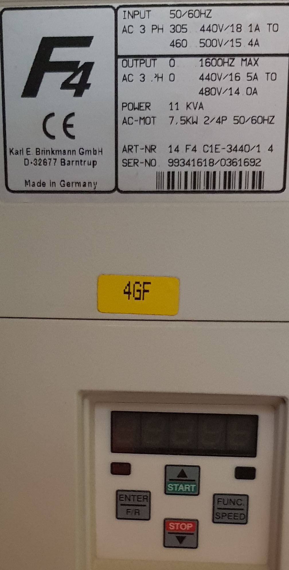

I na wszelki ... fotka tabliczki znamionowej falownika. Juz jestem tak zakrecony ze zaczynam miec watpliwosci czy ten manual pasuje do mojego falownika.
Jak tez mozna zauwazyc, mam maly manipulatorek do programowania.

Poza tym że walczysz, nie napisałeś jakie masz objawy więc trochę ciężko coś doradzić. Falowniki mają opcję do przełączania się między źródłami sterowania (albo z zewnątrz, albo z panelu). Tzn. wszystkie które ja spotkałem miały coś takiego. Może tutaj masz coś przełączone.
Druga sprawa której warto się przyglądnąć, to połączenia NPN/PNP. Czy tutaj masz wszystko odpowiednio dopasowane. Domyślam się, że sygnały ze sterowania przemierzyłeś multimetrem i są okej tak? Sam sygnał analogowy też się zmienia a na sterowaniu masz ustawione obroty na jakieś tam większe (idzie to zrobić wciskając w trybie pracy 'manua' przycisk S i wpisując wartość, albo z MDI oczywiście). Protip, posuwy możesz ustawić pod klawiszem F. Dodatkowo, masz wpisane M3/M4 tak? I taka komenda się wyświetla w sterowaniu? Żadne M41 itd.?
Podaj więcej szczegółów.
Samo podłączenie trochę mi nie pasuje. Powiedz jeśli możesz, skąd wziąłeś te parametry które ustawiłeś dla wejść. Manual jest dość obszerny i napisany co najmniej mało przyjemni to oszczędzisz innym szukania ; )
Dodane 42 minuty 24 sekundy:
Parametr CP.24 masz ustawiony na 0 w falowniku?
Co masz ustwione w oP.0?
Co ustawione w An.6 (powinno być 0).
di.3 - ustaw na 0.
di.4 - ustaw na 0.
di.20 - co tutaj masz ustawione? drugi bit powinien być imho na 1 ustawiony. Co do pozostałych nie jestem pewien.
Sygnały M03 i M04 z falownika powinny być podłączone pod X1.10 i X1.11 wg mnie.
Sygnał M05 pod X1.19.
+10V - pod pin X1.17.
0V - X1.18, X1.13, X1.9, X1.3
ALM1 - X1.1
Dodane 4 minuty 50 sekundy:
Ta konfiguracja powinna ruszyć. Z tego co widzę, chińczyk wziął sobie pierwszy 3 z brzegu wejścia cyfrowe i stwierdził "a walnę tutaj to sterowanie, a gościu sam sobie ustawi już falownik". Tylko że ten falownik, ma przypisane te funkcje na stałe pod konkretne wejścia i nie miało to prawa działać.
X1.10 i X1.11 to masz Forward/Reverse. X1.19 to masz sygnał niejako Enable. U Ciebie na oryginalnym schemacie też tak było to podłączone. Z małą tylko różnicą, że wejście analogowe miałeś wpięte do X1.8 anie X1.17 tak jak tutaj bo prawdopodobnie sterowanie podawało +/-10V a nie 0-10V sygnał. Więc jak wrócisz do swoich parametrów i przestawisz źródło obrotów na wejście analogowe 6 ustawione w tryb 0-10V to powinno śmigać.

No i wlasnie ruszyla. Dzisiaj spedzilem doooobre kilkanasie godzin i przetestowalem sporo roznych ustawien i ... no i jest prawie OK.maciek95k pisze:Ta konfiguracja powinna ruszyć.
Chyba najwazniejsze to bylo zrozumienie ze X1.19 dziala jako ZEZWOLENIE NA START. Nie wiem jeszcze jak podawac sygnal STOP i czy jest on niezbedny, czy moze tylko brak sygnalu mozna potraktowac jako wylaczenie wrzeciona? Nie jestem automatykiem i fajnie jak by ktos kto ma wiedze w tym temacie sie wypowiedzial.
A pisze ze "prawie OK" dlatego ze:
Przelaczylem sie na styki X1.10 i X1.11 jak sugerowales i to co kosztowalo najwiecej czasu zeby dojsc do tego to ... styk X1.19 zwarlem z 0V na stale. Bez problemu w trybie MANUAL reguluje napiecie 0 do 10V i podaje na X1.17. Gdy recznie podaje 0V na styk X1.10 albo X1.11 to mam obroty wrzeciona odpowiednio regulowane napieciem podawanym na X1.17. Warunek to zwarcie X1.19. Jeszcze nie sprawdzalem czy tylko przy starcie czy musi byc caly czas zwarte do 0V.
Teraz to reczne zwieranie kabelkow X1.10/11/19 musze "zlecic" w sposob inteligentny sterownikowi, z czym nie bedzie problemu. Bardziej chodzi o madre zatrzymywanie wrzeciona.

greg123stairs pisze:Przelaczylem sie na styki X1.10 i X1.11 jak sugerowales i to co kosztowalo najwiecej czasu zeby dojsc do tego to ... styk X1.19 zwarlem z 0V na stale. Bez problemu w trybie MANUAL reguluje napiecie 0 do 10V i podaje na X1.17. Gdy recznie podaje 0V na styk X1.10 albo X1.11 to mam obroty wrzeciona odpowiednio regulowane napieciem podawanym na X1.17. Warunek to zwarcie X1.19
Czyli masz wszystko tak jak trzeba. Sterownik też ściąga wyjścia do 0V. Więc jak podłączysz M03 i M04 do X1.10 i X1.11 a M05 do X1.19 to powinno ładnie Ci działać ze sterowania.
Z tego co pamiętam to właśnie M05 to sygnał wrzeciono stop, M03 to obroty prawe a M04 obroty lewe.
Jak chcesz jakieś dodatkowe stopy czy zabezpieczenia to zawsze możesz wstawić jakiś dodatkowy styk w szeregu na X1.19 lub przekopać się przez manual czy inne z wejść da się do tego wykorzystać.
Btw. Dobra rada chociaż trochę za późno już. ZAWSZE w komponentach automatyki typu napędy etc. Zaczynaj od szukania sygnałów enable. Praktycznie każde urządzenie ma coś takiego lub ma możliwość aktywowania takiej funkcji i często to bywa problemem. Drugi tip. Przy zmianie parametrów wejść/wyjść i bezpieczeństwa bardzo często trzeba urządzenie uruchomić ponownie żeby te parametry zaczęły działać. Ostatnia sprawa, spotkałem już zabezpieczenia, że urządzenie nie uruchomi się jeśli w czasie włączania sygnał bezpieczeństwa jest już aktywny. Czasem trzeba go aktywować już po włączeniu się napędu.

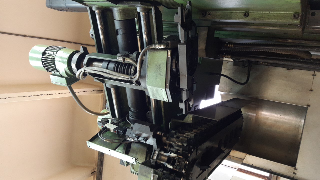

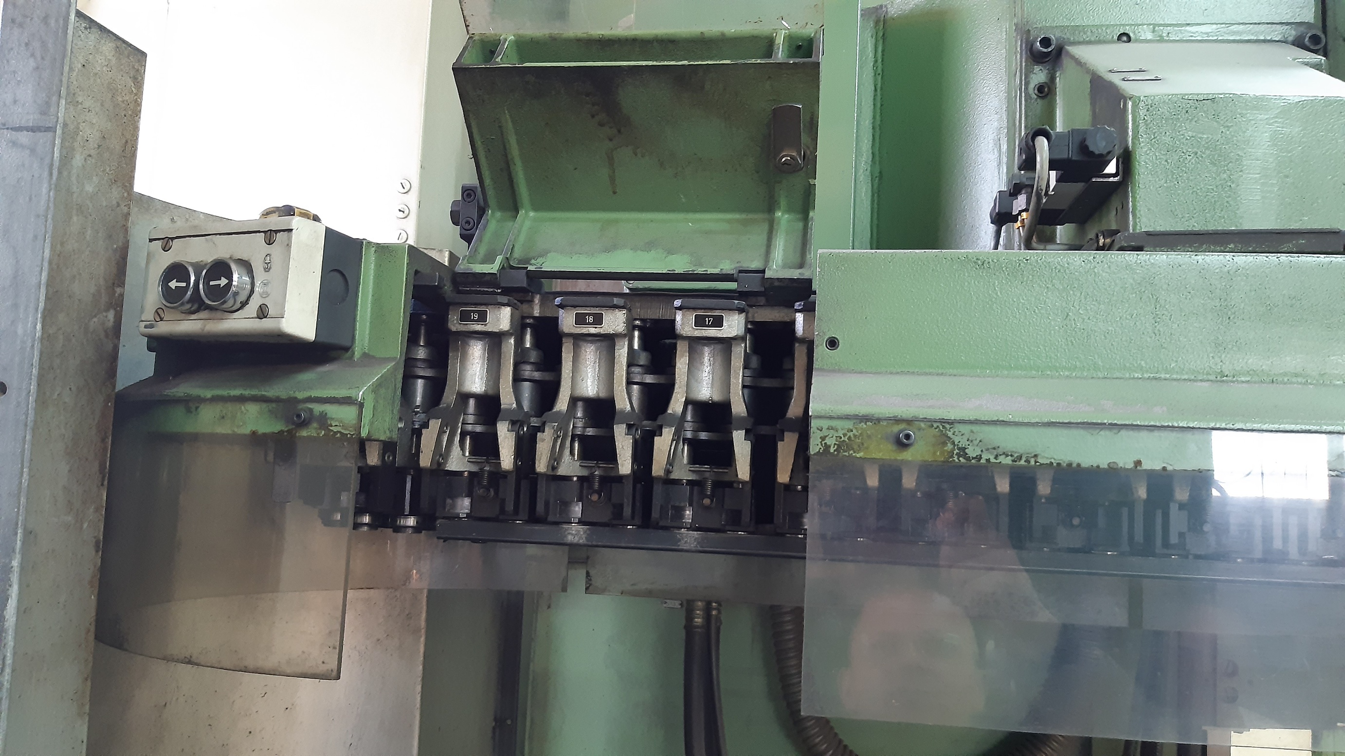

Zastanawiam sie czy któryś ze sterowników SZGH poradzi sobie z takim magazynem.
Magazyn oryginalnie napędzany był silnikiem indukcyjnym ale na osi wału był enkoder. Maszyna pamiętała położenie narzędzi po restarcie, tj. który numer narzędzia jest w punkcie wymiany. Sterowanie powinno dawać możliwość poruszania magazynem w celu ładowania narzędz. Po manualnym poruszaniu magazyny sterowanie powinno wiedzieć które narzędzie jest w punkcie wymiany.
