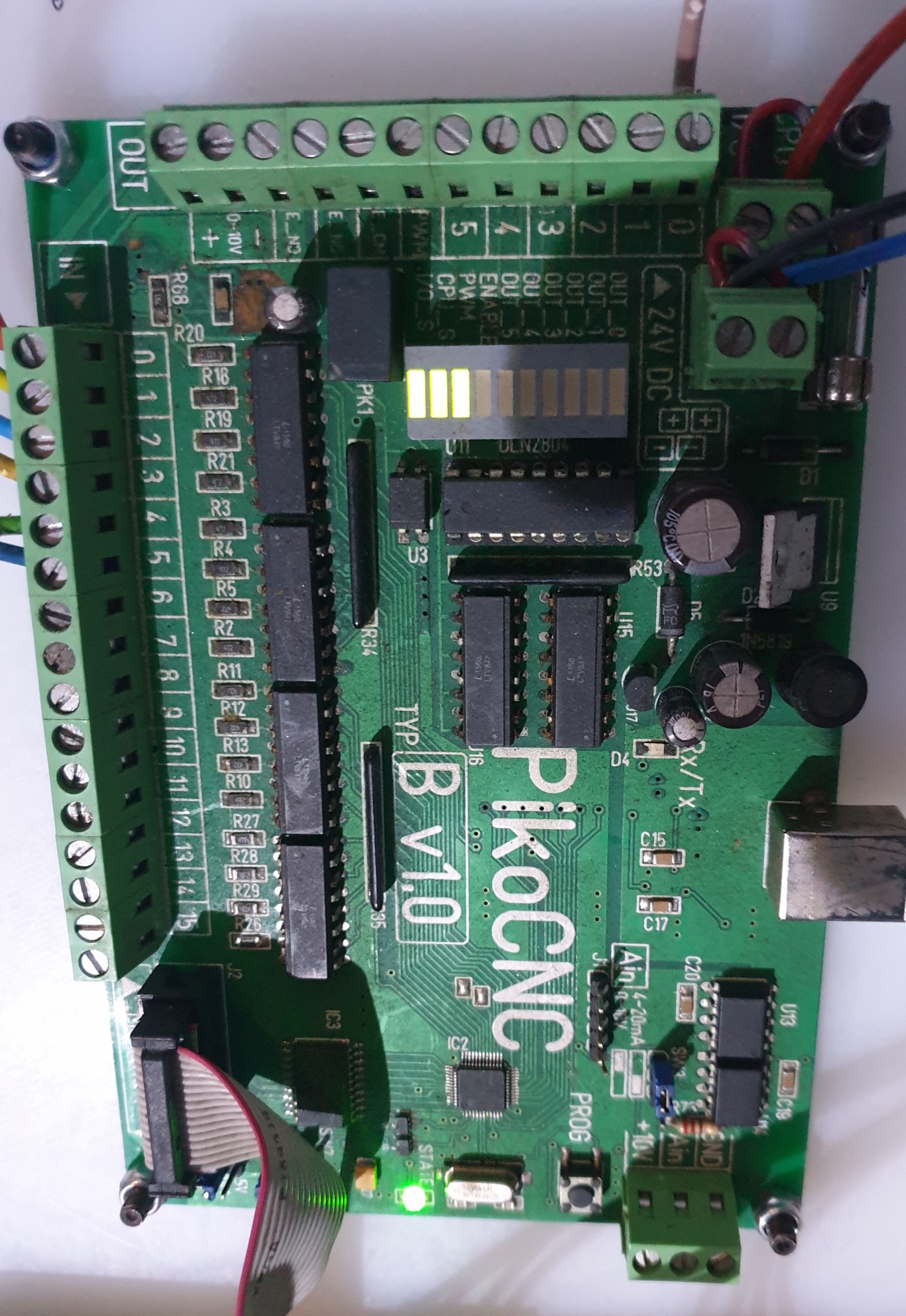

Mam podobny problem. Uruchamiam wrzeciono programem ale brak jest możliwości regulacji obrotów. Na wyjściu mam ciągle 9.96V bez względu jaką prędkość wrzeciona ustawie w programie.

Vikay pisze:Na wyjściu mam ciągle 9.96V bez względu jaką prędkość wrzeciona ustawie w programie.
Przy odłączonym falowniku?

Tak, ciagle jest napięcie nawet jak odepnę przewody od falownika. Dodatkowo ciagle palą się 3 diody ( zdjecie w załączniku) nie wiem czy to dobrze czy nie.

A próbowałeś z kondensatorem?
Robert

Nie, nie jestem elektronikiem. Jak podłączyć?
Dodatkowo jak podłączam sam przewod minusowy od 10v w Piko to w sterowniku od silników E5030x3 zalaczaja się przekazniki i zapalają pomarańczowe diody.
