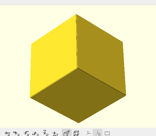

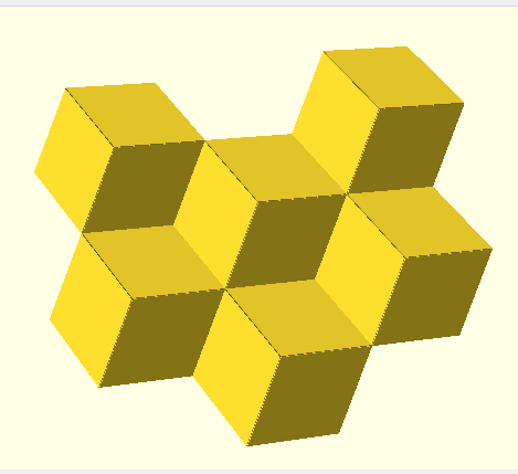

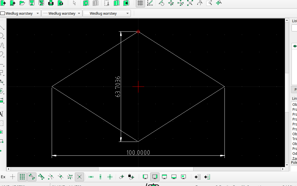

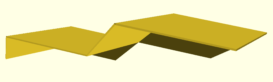

To jest romb, wymiary dla kąta 130°, ale przeskalowany żeby było wygodniej rysować:

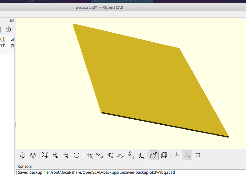

To jest romb w 3d:

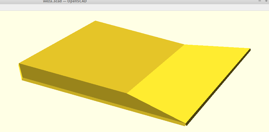

To są trzy romby czyli nie-kostka:
To jest nie-kostka z innej perspektywy:
To są dwie nie-kostki:
To są dwie nie-kostki z innej perspektywy:
Dalej mi się nie chce.
Jeśli ktoś ma ochotę się pobawić, to mogę wkleić projekt w OpenSCAD.
@qqaz
Jak następnym razem będziesz chciał udowodnić że JESTEM debilem, to postaraj się bez obrażania mądrzejszych od siebie.
Dodane 33 minuty 20 sekundy:
Dodałem jeszcze kilka nie-kostek:
Inna perspektywa:
Jak widać, złudzenie optyczne jest niesamowite, podczas gdy naprawdę powierzchnia jest dość płaska i bez trudu da się obrabiać.

Post napisał: IMPULS3 » 22 sty 2022, 16:58
tuxcnc pisze:Jak widać, złudzenie optyczne jest niesamowite,
No własnie, złudzenie. problem w tym że te Twoje rysunki to rysunki przestrzenne. Narysowałeś jakby dół i górę a powinieneś je przeciać w połowie i wtedy tego efektu by nie bylo.
No i pszczółki wolą robić szesciokątne otworki a nie kwadratowe.
Ps. i może by tak bez tych słynnych debili?

Post napisał: qqaz » 22 sty 2022, 17:03
narysował figury płaskie. (choć z pewną grubością). Gdy zda do następnej klasy zapozna się z bryłami.

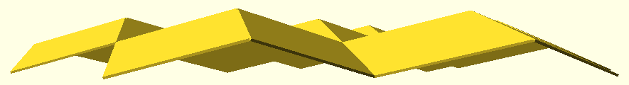

#28
Post napisał: tuxcnc » 22 sty 2022, 17:10
IMPULS3 pisze:
22 sty 2022, 16:58
Nie.
Węza jest dwustronna, a jej wymiary wynikają wprost z rozmiaru i instynktu pszczół. Po prostu pszczoły mają zakodowane żeby w plastrze tworzyć strukturę o ściśle określonej geometrii.
Ja niczego nie wymyśliłem, skorzystałem tylko z dostępnych danych.

Post napisał: IMPULS3 » 22 sty 2022, 17:35
Przyjrzyj się na tym. Podstawa jest frezowana szesciokątna a boki w trójkąt. Czyli połaczony co drugi bok ze sobą.
https://encrypted-tbn0.gstatic.com/imag ... s&usqp=CAU
Natomiast to co wkleił autor na pierwszej stronie to boki są frezowane w sześciokąt zgodnie z podstawą.

Post napisał: kamar » 22 sty 2022, 17:50
tak na szybko to musiałoby tak wyglądać:
https://a360.co/33HATwH
