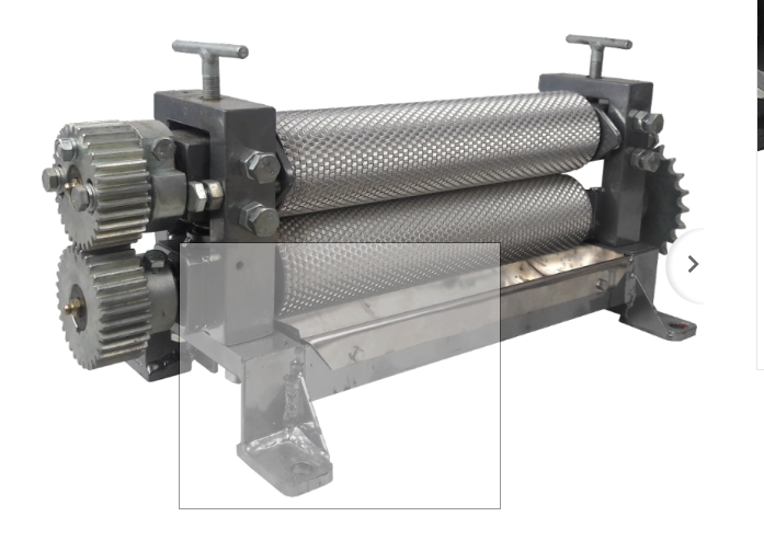

Czy np warto zlecać takie rzeczy.
aluminium? Stal, twarda/miekka? 320 to wymiar całkowity z czopami? Pewnie mogę i umiem :?

może być aluminium albo stal miękka, co łatwiej i szybciej wyfrezować wiadomo żeby nie iść w koszta roboczogodzin maszyny. Oryginalnie to też twarde nie jest. Długość 320 to bez czopów na łożyska (sama struktura). trzeba by po 3 cm z każdej strony doliczyć na łożyska.

Wygląda to tak jakby byl frezowany rząd składajacy się z sześciokątnych stożków na walcu frezem o kącie tych stożków. I dalej kolejny rząd ale przesunięty o połowę . Jeżeli tak to powinno być do ogarnięcia na 4 osi.

korekta z jednej strony oś musiałaby mieć więcej niż 3cm tak z 6-7 cm, bo przychodzą jeszcze zębatki do spięcia ich razem. W sumie to powinno wyglądać tak. po długości : Jeden wałek 6 (większy czop ze względu na napęd)-32-6/7 (a ten ze względu na zębatki) cm drugi wałek 3-32-6/7 cm.
Ale mi na samych wałkach zależy, resztę to samemu się ogarnie.

a pszczółki dostaną zajadów gdyby środkiem tej szerokości była ciągła grań?
No u mnie za długie, chyba ze właśnie na dwa pola. Bo że trafię w ślad po przestawieniu to wątpliwe, coś na zakładce będzie widać.

a jaka długość maksymalnie wchodzi w rachubę? wiadomo coś można pokombinować. Najważniejsza struktur. osie mógłbym zrobić dokręcane byle gniazdo do centrowania zrobić dla nich.
A z przepięciem to w sumie do przemyślenia na ile byłby błąd - bo może być tak ze węza w miejscu niezgrania wałków może się przecinać czy łatwo łamać. Ale to do przemyślenia.
