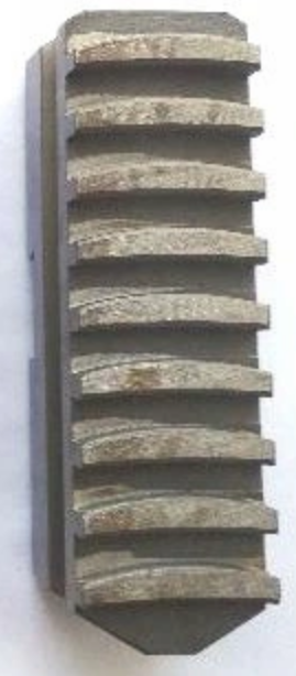

Zęby szczęk tokarskich mają dość skomplikowaną geometrię.
To znaczy niby jest ona prosta, ale jak się robi jeden ząb.
Żeby ząb "pasował" w dowolnym miejscu spirali, musi być toczony/frezowany dwoma promieniami.
Na zewnątrz najmniejszym wewnętrznym promieniem spirali, wewnątrz największym zewnętrznym promieniem spirali. Inaczej będzie się klinował.
Wszystkie zęby muszą być identyczne, rozmieszczone w idealnych odległościach i w każdej szczęce przesunięte o 1/3 skoku spirali.
Jak się do tego doda odpowiedni materiał, obróbkę cieplną i inne pierdoły, to sens wykonania jednego kompletu jest raczej żaden.

Skoro to tylko uchwyt spawalniczy i nikt nie będzie detali przykręcał rurką to może zamiast ząbków zrobić wystający hartowany kołek ewentualnie 2 kołki w odległości tych 7mm? Wiem, kołki będą miały punktowy nacisk na spiralę co nie jest pożądane ale o ile łatwiej wykonać....

tuxcnc pisze:Żeby ząb "pasował" w dowolnym miejscu spirali, musi być toczony/frezowany dwoma promieniami.
Na zewnątrz najmniejszym wewnętrznym promieniem spirali, wewnątrz największym zewnętrznym promieniem spirali. Inaczej będzie się klinował. Wszystkie zęby muszą być identyczne, rozmieszczone w idealnych odległościach i w każdej szczęce przesunięte o 1/3 skoku spirali.
Dokładnie, widać to na zdjęciu
chociaż są też szczęki odwracalne z obustronnie symetrycznie wypukłymi zębami
które może łatwiej byłoby wykonać metodą toczenia mocując szczękę w przyrządzie (z przestawialnym promieniem) na tarczy tokarskiej.
tu metodą frezowania/kopiowania
