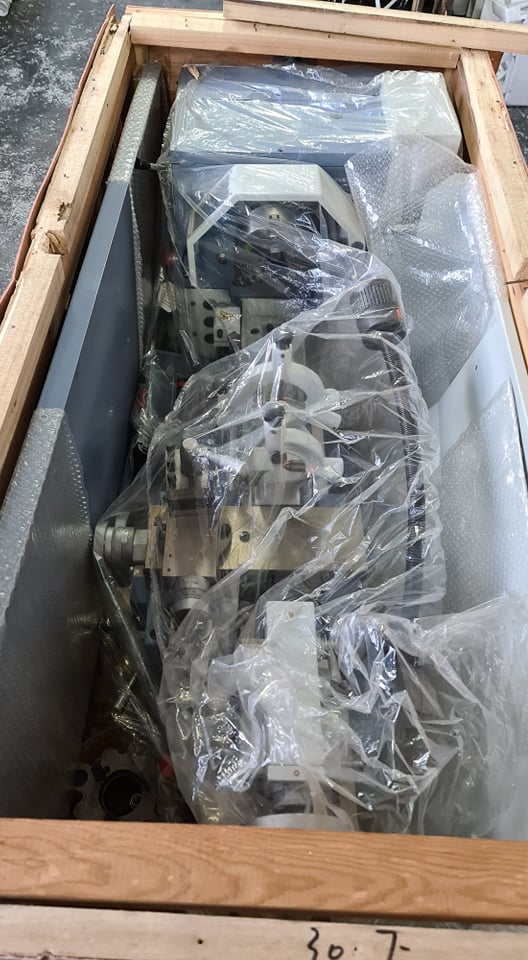

Maszyna kupiona, z tej serii, chociaż model nie do końca chyba typowy, bo przelot wrzeciona 40mm (może przekłamany).
Ostatnie, czego się spodziewałem, to że najtaniej będzie w Bernardo, ale model chyba się zgadza - https://www.hafen.pl/tokarka-standard-150-basic
Maszyna do przeróbki na CNC, więc brak DRO mi nie przeszkadza, i tak większość bajerów typu posuwy itd. zostanie rozmontowana, dlatego wziąłem po prostu najtańszy model, który wyglądał tak, jak 360x1000. Niecałe 16 tys. netto, czyli trochę więcej, niż było na początku roku, ale i tak daleka droga do 22-29tys netto w kilku innych firmach typu cormak, mtp. Oczywiście bez kilku bajerów i przelot wrzeciona mniejszy, ale oprócz tego to chyba to samo. No i wysyłka prosto z magazynu, ale to ostatnia sztuka, następne mają być w marcu i ciekaw jestem, czy cena pozostanie taka sama.
Czy wygrałem na loterii okaże się dopiero za kilka tygodni, jeśli nie miesięcy, na razie maszyna w pudełku będzie sobie czekać na swój moment
Mam nadzieję, że nie będzie dramatu z geometrią.

a czy to przypadkiem nie będzie model czy też z serii 330x1000
typowy wrzeciennik w serii 360 ma osiem przełożeń 4x2 a ten ze zdjęcia 3x3 .
skrzynka posuwów też nie jest taka sama.
poza tym wygląda podobnie, a jeśli chodzi o geometrię i jakość łoża to jeszcze nikt nie narzekał.
pan też będziesz zadowolony

amator7 pisze:a czy to przypadkiem nie będzie model czy też z serii 330x1000
Całkiem możliwe, obroty tylko do 1400/min, ale podepnę falownik i może trochę pociągnie więcej. Te wersje większe 2000/min. Jakieś tam różnice w max szerokości toczenia drobne są, w wadze też kilkadziesiąt kilogramów, ale patrząc na jedną i druga to różnią się kosmetyką tylko, jak łoże będzie dobre i geometria dobra to wszystko, czego mi trzeba.

W specyfikacji tej tokarki jest, że biegów wrzeciona jest 9 i to samo widać na zdjęciu, ale za to brakuje położenia "luz".

szopenn pisze:jak miało być 50mm to bym odesłał..
Miało być 40, a ile jest w rzeczywistości, to nie wiem. Ale już trudno, bez przelotu się obejdę, maszyna ma na siebie zarabiać a to będzie robić i tak w kłach. W zasadzie 40 to jest na styk, co by się czasem przydało, pytanie tylko, czy to jest 40 na plusie, żeby wszedł wałek fi40, czy będzie tam raczej na minusie, co sugerował sprzedawca, ale sprawdzić nie mógł

rc36 pisze:W specyfikacji tej tokarki jest, że biegów wrzeciona jest 9 i to samo widać na zdjęciu
jak najbardziej,
ja zwróciłem tylko uwagę że wrzeciennik i skrzynka posuwów nie jest taka sama jak w typowej 360x1000 o której dyskusja w temacie.
ale skoro Avalyah się nie skarży to również nie widzę problemu.
a co do przelotu to nie wiem jak jest w tej ze zdjęcia, ale u mnie podają 52mm a pełne 52mm nie wchodzi.
przynajmniej ręką się nie wsunie
