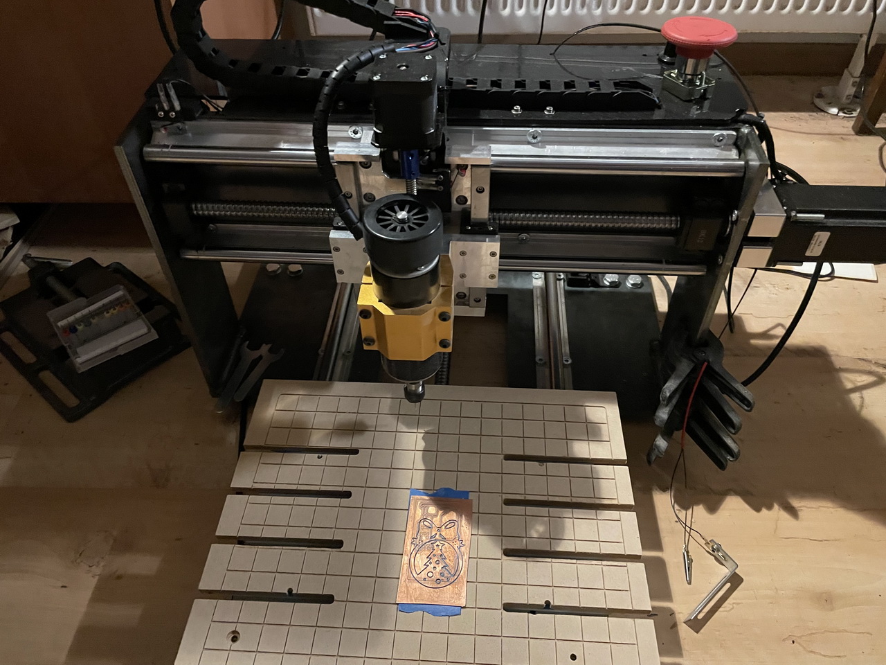

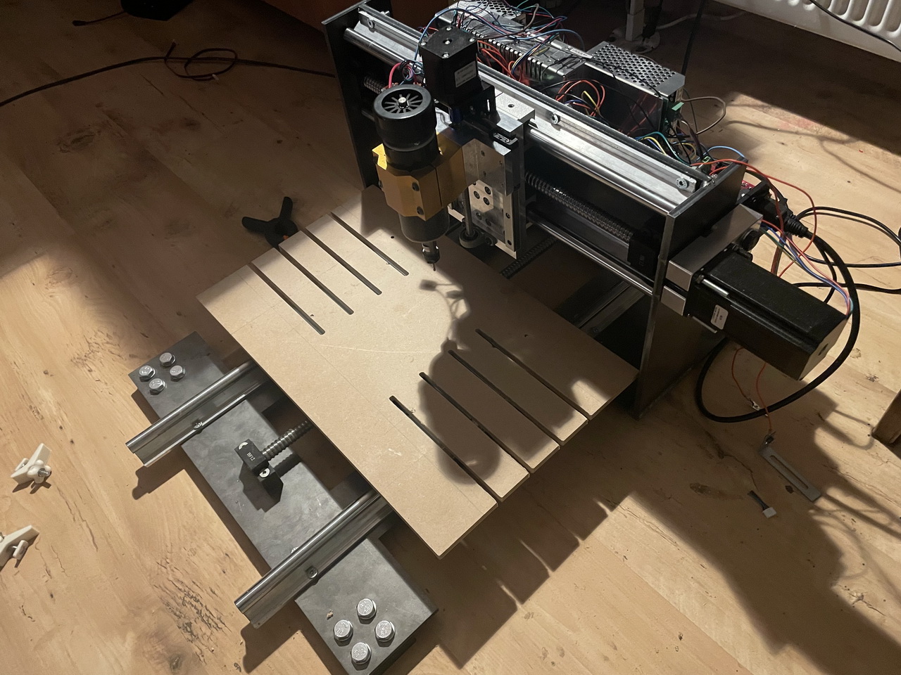

Dziękuję za dotychczasowe rady i pomoc. Projekt w dużej mierze zakończony, na razie zrobiona wstępna kalibracja steps/mm i coś tam już wystrugałem. Rama i konstrukcja bardzo stabilna. W trakcie spawania nie wziąłem poprawki na naprężenia w spawanym kawałku stali i w jednym miejscu na bramie mam sporą (2-3mm) odchyłkę. Na szczęście jest to część od strony elektroniki, więc nie ma wpływu na kształt. Na przyszłość prawdopodobnie przebuduję projekt i dam do laserowego cięcia jeszcze raz. Tylko tym razem ze wszystkimi poprawkami i malowaniem proszkowym.
Wrzeciono brak odchyłek, ultra stabilne. Obawiałem się, czy 2 wózki MGN15H dadzą radę, a tutaj miła niespodzianka.
Teraz tzw. wykończeniówka
Dodaję endstopy, robię mocowanie do czujnika zegarowego, żeby dokończyć kalibrację i przygotowuję się do wycięcia z czarnej pleksy obudowy na elektronikę, wszystkie kable pójdą do terminali i do łańcuchów:

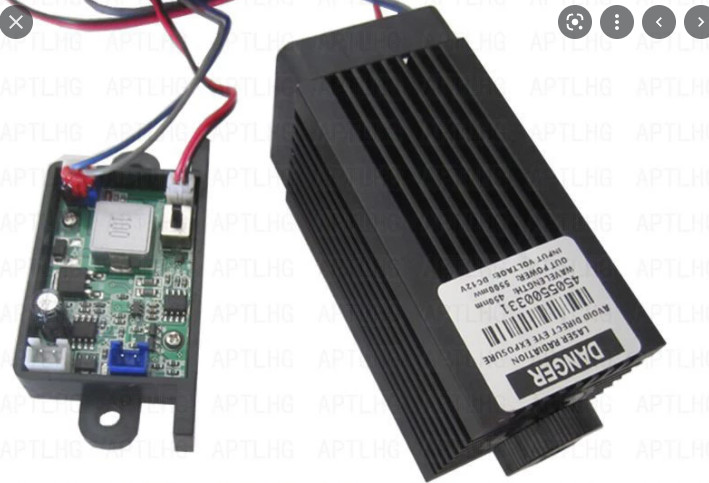

2. Czy ktoś próbował podłączyć tani chiński laser 5.5w 12V do płyty BSMCEO4U (mach3 usb)? Nie uśmiecha mi się kolejny zasilacz w pudle z elektroniką (jest tam teraz: 24V, 36V oraz 100V), czy "buck converter" da radę?

Konstrukcja skończona. Pole robocze 360x460x90mm. Kosztorys:

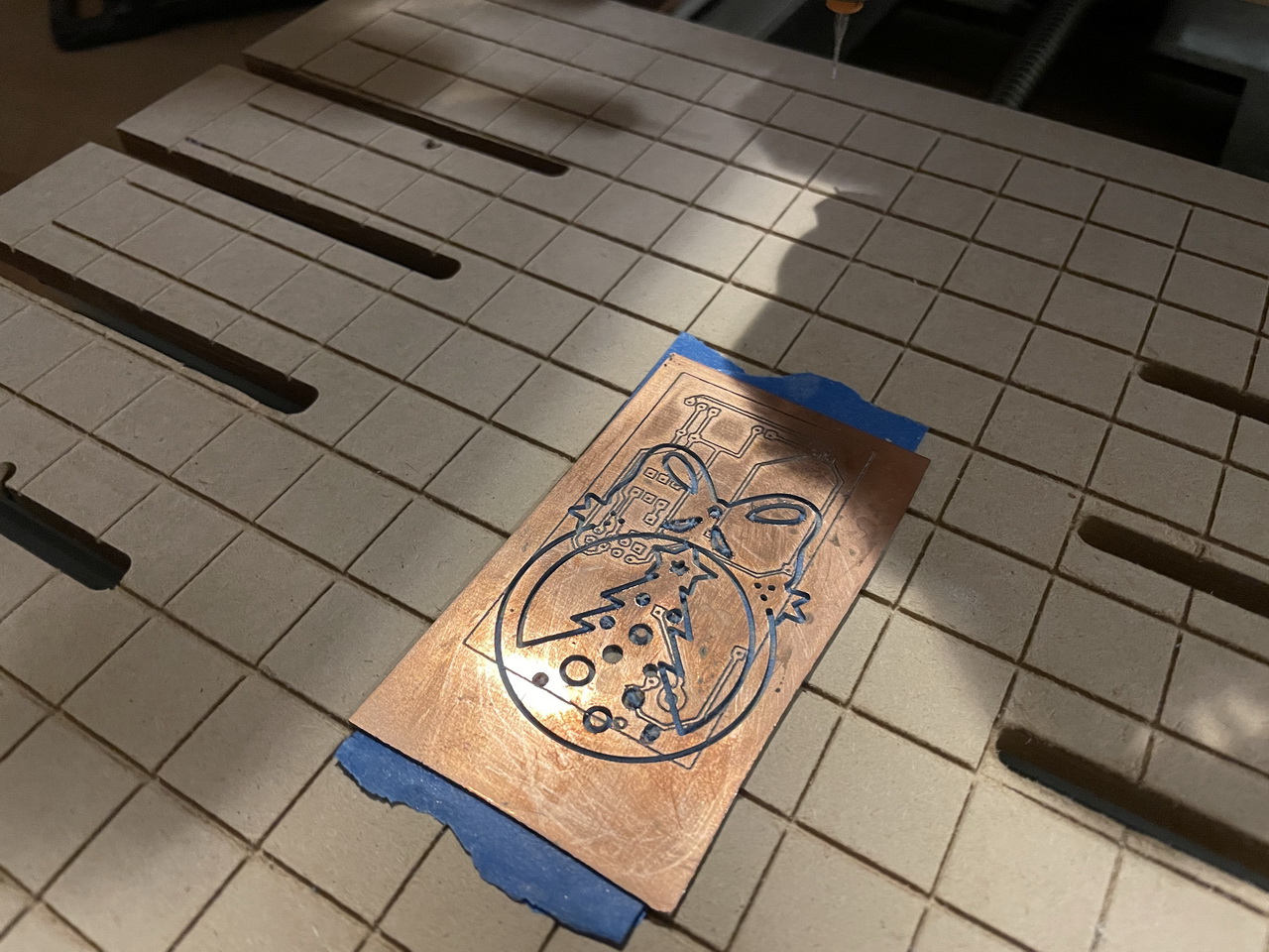

W tej chwili po pierwszych próbach udaje mi się uzyskać zgodność wymiarową w okolicy 0.00x mm. Ze sklejką i mdf żadnego kłopotu, alu też leci na razie na 2mm. Nie próbowałem jeszcze stali, ale obawiam się, że będzie zbyt mała moc wrzeciona. Uczę się prędkości roboczych i o wrzecionach. Na zdjęciu świątecznym widać elementy z jakiejś płytki drukowanej, którą robiłem 3018:
