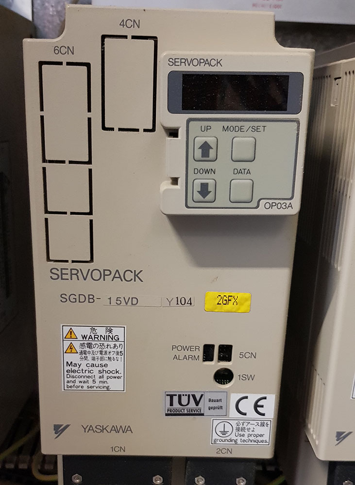

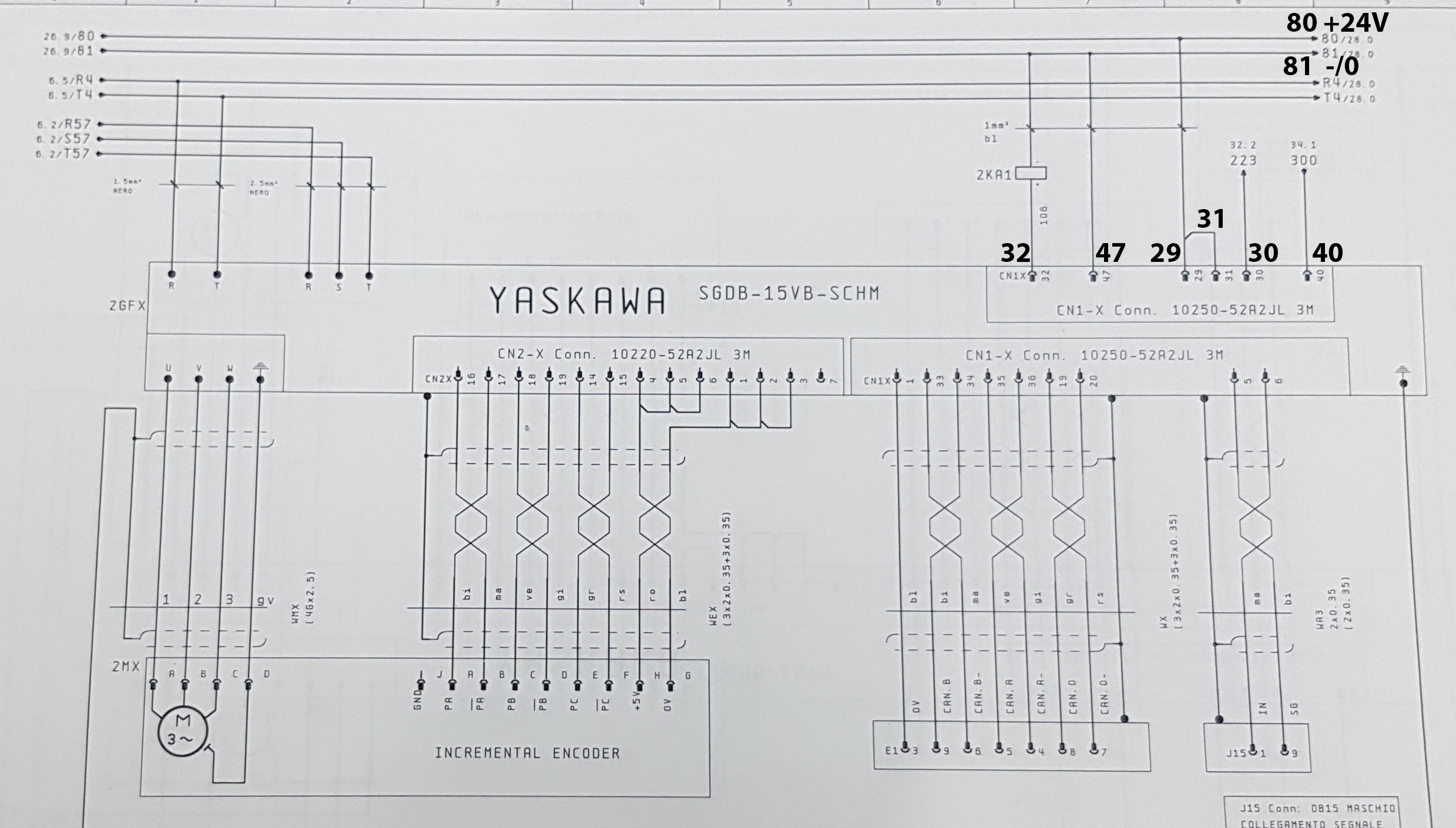

Sterownik SZGH 1000 Mdb jest juz zainstalowany w szafie:
Kilka dobrych dni poswiecilem na przerobienie instalacji elektrycznej i tak naprawde w pelni zrozumieniu tego jak dziala moje CNC. Dzisiaj juz mam gotowe okablowanie do uruchomienia sterowania. Serwomotory zdemontowalem fizycznie ale pozostawilem polaczenia do serwodrivow.

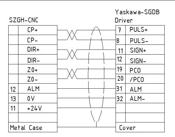

Podlaczylem sterowanie serwopackow do sterownika zgodnie ze schematem od chinczykow:
Schemat od wsparcia z SZGH jak mam podlaczyc serwopacki do ich sterownika:
Na schemacie brak info o zasilaniu ale +24V podlaczylem do pin 47. Pytanie czy jest wskazane podlaczyc INTH o ktorym tez chinskie wsparcie nie wspomina.
Manualnie czyli przy pomocy malego panela operatorskiego silniki da sie sterowac i dzialaja przod/tyl. A na panelu SZGH caly czas informacja o alarmie serw osi XYZ i tez AB ktorych teoretycznie nie ma.
Dziwne o tyle ze na serwach nie ma komunikatu o bledzie no i nie dalo by sie zapewne wysterowac manualnie gdyby byl blad. Podejrzewam ze nalezy przestawic parametry w serwach. I teraz pytanie do Was, JAK? Bo nie chcial bym czegos zepsuc.
Zastanawia mnie tez dlaczego wczesniej polaryzacja sterowania serw byla odwrotna. W manualu i wg schematu od SZGH na pin 47 podajemy + 24V a w maszynie bylo plus podawane na piny 29 i 31.
Moze nie ma to znaczenia ale ... troche zastanawiajace.

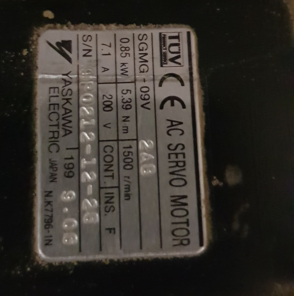

Jezeli ktos ma jakis pomysl to chetnie skorzystam z podpowiedzi - sugestii. Tak na wszelki, podaje jeszcze linki do manuala Yaskawa servopack:

greg123stairs pisze: A na panelu SZGH caly czas informacja o alarmie serw osi XYZ i tez AB ktorych teoretycznie nie ma.
Jak podłączyłeś wejście od alarmu driverów do driverów to najprawdopodobniej kwestia odwróconej logiki.
W pierwszej kolejności spróbuj ten alarm skasować. Nie robi się tego przyciskiem reset, tylko wchodzi w parametry (chyba dwa razy albo nawet trzy trzeba kliknąć i tam na dole pod F4 czy gdzieś pobliskim przyciskiem masz reset tych alarmów.

greg123stairs pisze:Na schemacie brak info o zasilaniu ale +24V podlaczylem do pin 47
47 to wejście SON (servo on). Generalnie zezwolenie na ruch.
greg123stairs pisze:plus podawane na piny 29 i 31.
Czyli do wyjść servo ready i alarm. Generalnie wynikało to ze specyfiki jak były u Ciebie podłączone napędy.
greg123stairs pisze:Pytanie czy jest wskazane podlaczyc INTH o ktorym tez chinskie wsparcie nie wspomina.

/S-ON to pin 40 a pin 47 to wlasnie +24V IN chyba ze cos zle czytam (str. 166)maciek95k pisze: 47 to wejście SON (servo on)
i uwzgledniajacmaciek95k pisze: U ciebie to jest 44 pin w serwonapędach
Rano jak najbardziej od tego zaczne. Wydaje mi sie ze zmiana parametru 17 powinno wystarczyc skoro serwa nie sa w alarmie a raczej sygnal ALM jest blednie odczytywany wlasnie jako alarm.maciek95k pisze: Parametr 17 w "other" parameters
Fajnie jak bym wiedzial co trzeba zmienic zeby bylo OK.maciek95k pisze: Na stronie 564 manualu napędów masz fajnie wylistowane parametry
