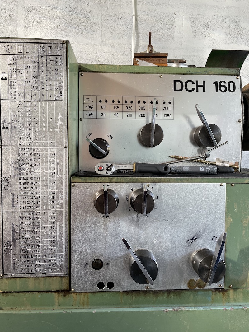

No to może czegoś nie rozumiem.
Pokrętło lewa góra - pozycje: w lewo, w prawo, po środku.
Jak dam w lewo to pokrętło i na suporcie w prawo dźwignia, to suport jedzie w kierunku uchwytu (w lewo).
Jak dam w prawo i na suporcie w prawo dźwignia, to suport oddala się od uchwytu (jedzie w prawo).
Jak na suporcie dźwignia w lewo, to załącza mi się poprzeczny; odpowiednio od operatora lub do operatora, zależnie czy dam pokrętło w lewo czy w prawo.
Jak pokrętło na środku, to wałek napędowy się nie kręci.
Do załączania gwintów służy pokrętło prawy dół - w prawo toczenie, w lewo gwinty. Jak dam w lewo, to załącza się napęd na śrubie i wtedy mogę na suporcie dać w dół - zaciskają się takie dwie pół nakrętki wtedy na śrubie i mam posuw do gwintów wedle kół zębatych w gitarze.
Pokrętło lewy dół - trzy prędkości obrotów wałka / śruby, w zależności co załączone.
Pokrętło lewy środek - załącza przełożenie do gwintów (pokrętło prawy środek - 9 pozycji).
Może ja imbecyl po prostu coś źle załączam, dajcie znać jak powinienem tego prawidłowo używać wg Was :D

Na wrzecienniku ustawiasz kierunek obrotu sruby/walka. Posow włączasz dzwignia na suporcie.
Na tokarce normalnie do tyłu nie toczysz więc nie zmieniasz kierunku walka tylko ręcznie odjezdzasz suportem do tylu

To po co jest w ogóle zmiana kierunków?
Do lewych gwintów?
Adam Domański
Posty: 868
Lokalizacja: Rzeszów
Re: Wagner DCH160 - moja pierwsza tokarka
#35
Post napisał: Adam Domański » 08 paź 2021, 17:37
the.bear pisze:
08 paź 2021, 17:28
Do lewych gwintów?
Do lewych gwintów i toczenia od uchwytu w kierunku konia (ale to sporadycznie)

the.bear pisze:Zamontowałem sobie wytaczak (szlifowany wałek) w uchwycie tak jak tokarka przyjechała, no trochę biło:
https://bearsgarage.pl/ftp/videos/IMG_7 ... _przed.mp4
Poprzekładałem szczęki (nie mogłem się dopatrzeć nabitych numerów na uchwycie, szczęki mają numer i oznaczenie odpowiednio 1, 2 i 3) w różne pozycje ale za bardzo to nic nie zmieniało.
Może niepotrzebnie pytam, ale oczywiście masz świadomość, że tą metodą sprawdzisz tylko bicie w szczękach, ewentualnie mocowanie uchwytu do zabieraka lub wrzeciona(w zależności od konstrukcji) a dla sprawdzenia samego wrzeciona jest ona niewiarygodna własnie ze względu na luzy szczęk i ew. niecentryczność zamka zabieraka. Bicie samego wrzeciona/zamka należy sprawdzać bezpośrednio na nim, jak to zrobiłeś po zdjęciu uchwytu.
lub bicie promieniowe po sprawdzeniu bicia stożka za pomocą trzpienia testowego(mierzone przy wrzecionie).

dokładnie, czasem trzeba splanować powierzchnię np "od otworu" na zewnątrz, lub także od otworu" zrobić podcięcie, wtedy przydaje się posuw "do operatora"..
