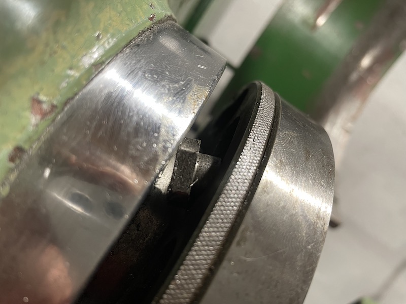

Przy okazji okazało się, że brakuje jednej nakrętki trzymającej ten radełkowany pierścień mocujący tarczę zabierakową (czy jak to się tam zwie):
Dorobiłem sobie na Rusku z kawałka starego zardzewiałego noża co dostałem ich kartonik, bo nie bardzo szło tam coś innego włożyć. Jedyne co mnie martwi, to to, że nie da się tego porządnie dociągnąć, bo z jednej strony nakrętka, a z drugiej śruba imbusowa, ale jak się założy tarczę zabierakową, to nie ma do śruby dostępu

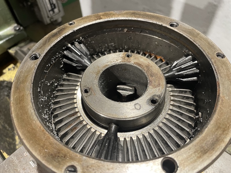

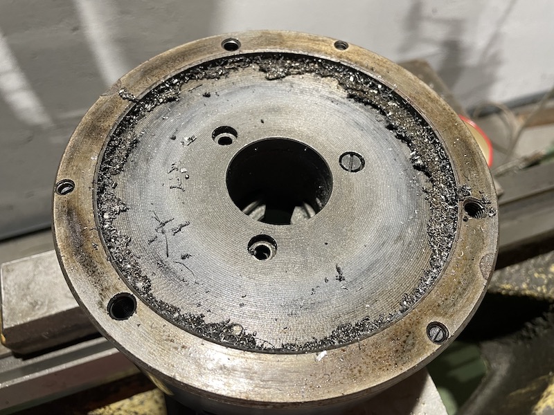

Uchwyt chował trochę wiórów, no i brakowało dwóch śrubek w nim.
Nie tylko z zewnątrz.
Oczywiście jak to składałem do kupy, to po pierwszym ustawieniu na zegar tarczy zabierakowej okazało się, że nie da się założyć śrub przykręcających uchwyt do niej bez jej demontażu. Czyli ustawiałem na zegar ją już drugi raz...
Z samym uchwytem też się nie udało od razu. jak go założyłem i chciałem detal zamocować, to okazało się, że nie bardzo da się kręcić śrubami od zaciskania szczęk. Ta śrubka jedna co została na tej tarczy maskującej przekładnię zacisku, to taka luźna była raczej a dwóch brakowało. Jak to dokręciłem, to zblokowało mechanizm. Musiałem dodać podkładkę cienką taką dookoła otworu przelotowego i teraz jest ok. No ale co się nazakładałem i nazdejmowałem to moje.
W każdym razie przeczyszczone, zakonserwowane, ustawione - można było sprawdzić jak to wpłynęło na bicie detalu.
Pierwsza próba - 5 setek. No już lepiej. Przełożyłem szczęki o 1/3 obrotu uchwytu i zrobiła się 1 setka.
