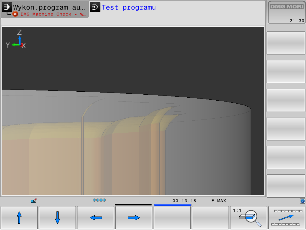

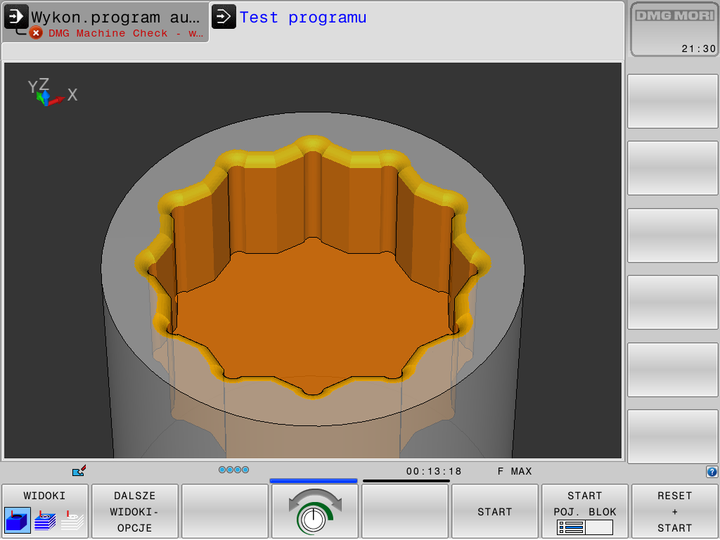

Post napisał: NatanPogan » 10 cze 2021, 21:52
Nie zawsze szybciej jest z cama bez bryły bez rysunku na szybkiego napisałem wierszowane promienia z przejściem w fazkę spędziłem nad nim jakieś max 15 - 20 min i wyrobiłem się w 100 liniach jeśli ktoś chce lepsza powieżchnie wystarczy zmienić skok napisałem prosty niezbyt długi przykład żeby się wyrobić między sztukami na maszynie.
Kod: Zaznacz cały

Obrazek Obrazek
