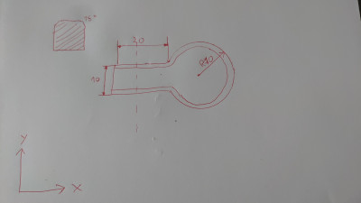

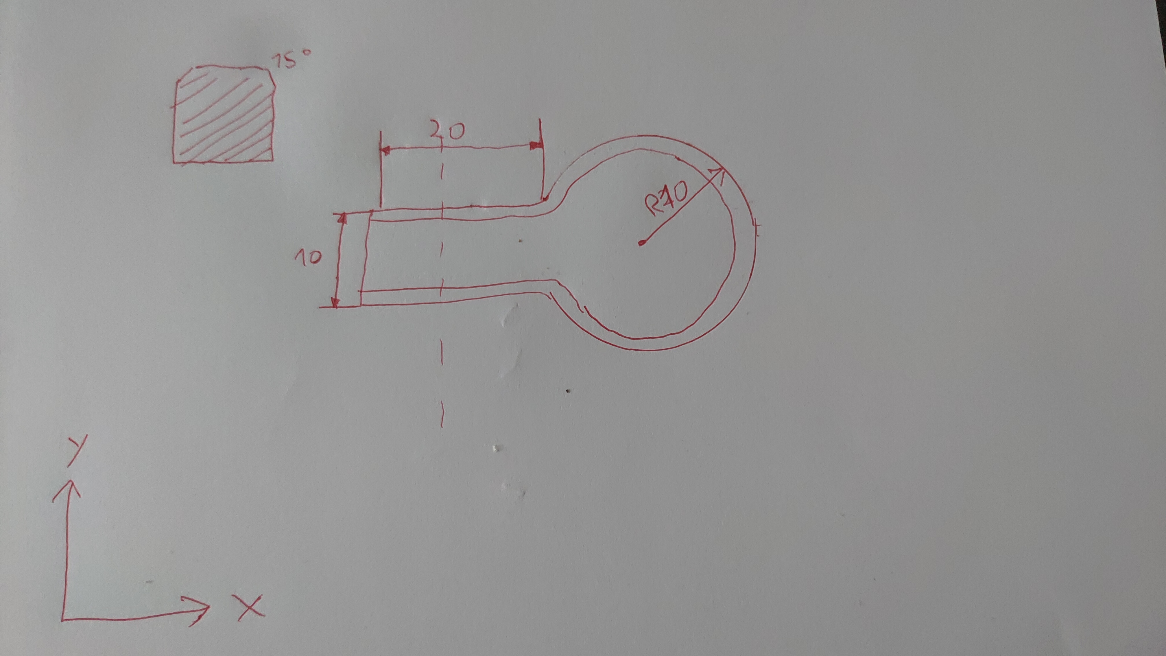

Chciałbym się nauczyć opisywać skosy jakąś najprostszą metodą.
W załączonym pliku przesyłam rysunek do przykładowego detalu w którym chciałbym wykonać skos, czy mógłby mi ktoś powiedzieć, opisać jak napisać taki program? Chciałbym na tej sztuce skos 15stopni tak jak narysowałem

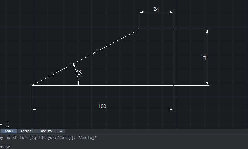

Ja czasem takie rzeczy robię w taki sposób jak przykład niżej, na szybko rysowane i pisane, także nie daje stuprocentowej gwarancji że się gdzieś nie pomyliłem.
ps; Ktoś z bardziej obeznanych kolegów w temacie FK konturu mógłby sprawdzić czy poniższy kontur jest prawidłowo opisany?

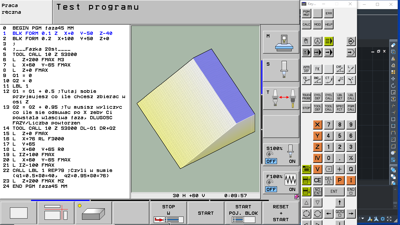

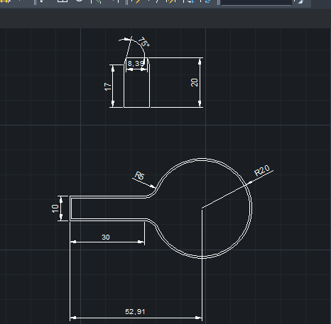

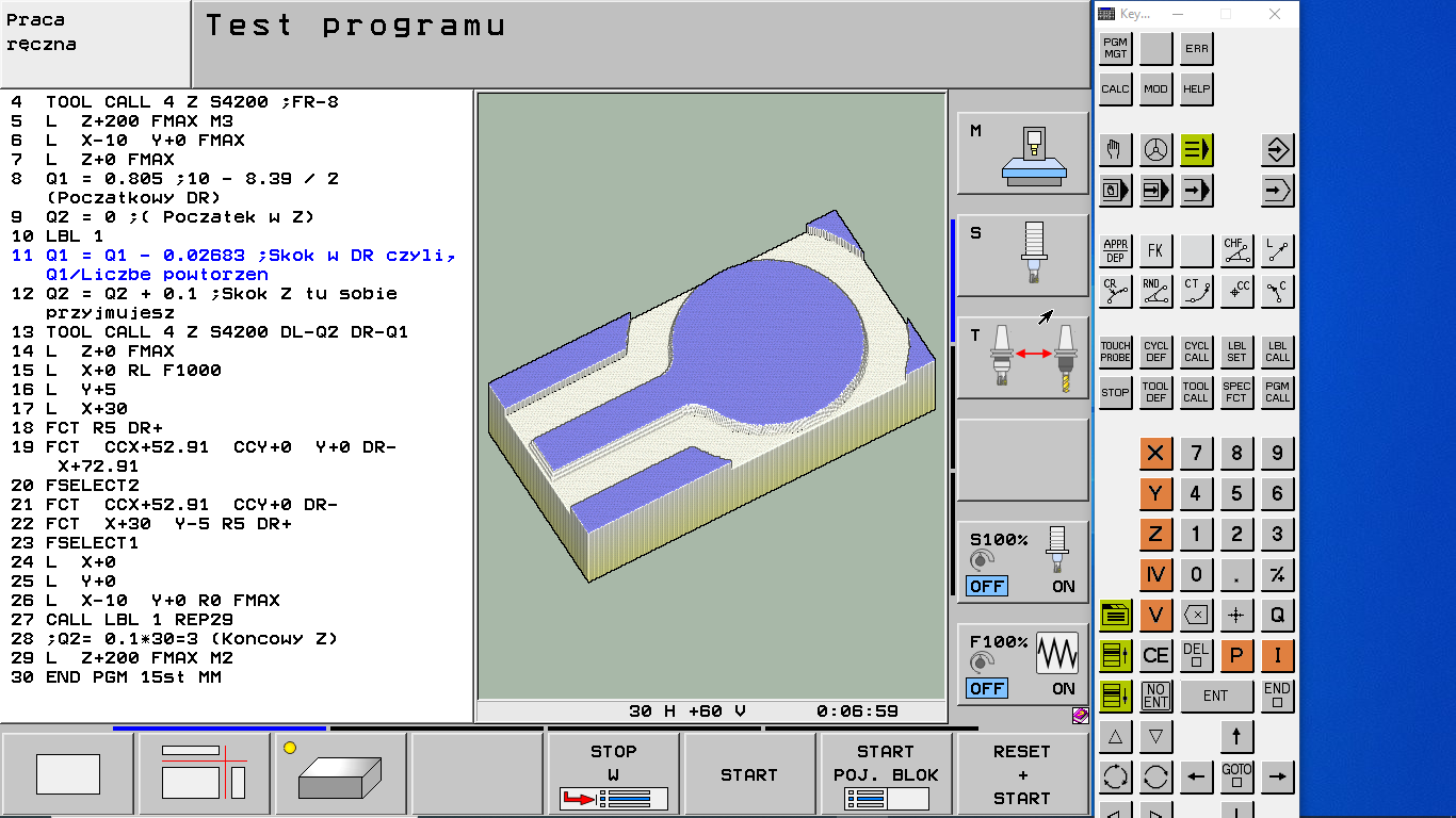

Pewnie ,postaram się w miarę możliwości wszystko wytłumaczyć co i jak, tutaj niżej jeszcze zamieszczę mniej skomplikowany przykład może akurat będzie bardziej zrozumiały.
