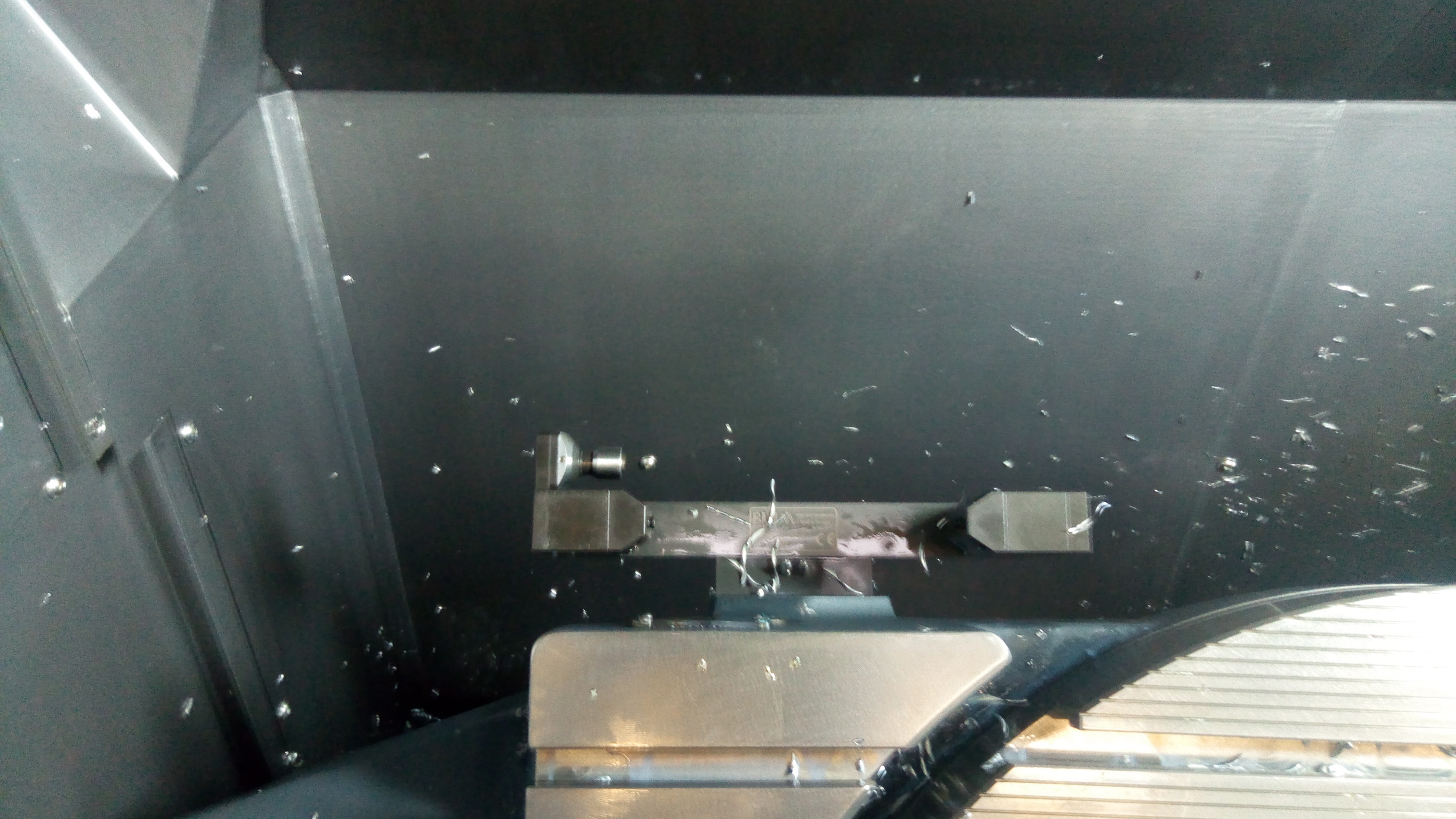

Potrzebuję informacji kto posiada TT160 ile potrzebne miejsca wokół grzybka do kalibracji ?

Rozumiem że chcesz zamontować sondę pomiarową do narzędzi. Ile potrzeba miejsca? około 10 mm od grzybka plus średnica trzpienia którym wykonujesz kalibrację. Pomiar narzędzia odbywa się podobnie tyle że z jednej strony grzybka.
W poniedziałek mogę Ci nagrać film jak to wygląda w działaniu.

Ok dzięki czekam na film . Pytam ponieważ mam jedną maszyne z czujnikiem i ona jeździ w osi x tylko do środka
Dodane 5 minuty 23 sekundy:
Dodane 1 minuta 31 sekundy:
A jak widać na filmie mało miejsca mi zostało

Post napisał: Arias2 » 16 sie 2021, 18:19
xyzabc-cnc-cam pisze:czekam na film
Masz link, polecam bez dźwięku bo jest przedmuch powietrza.
Kalibracja jest z cyklu 480 dostępnego przy cyklach sondy.

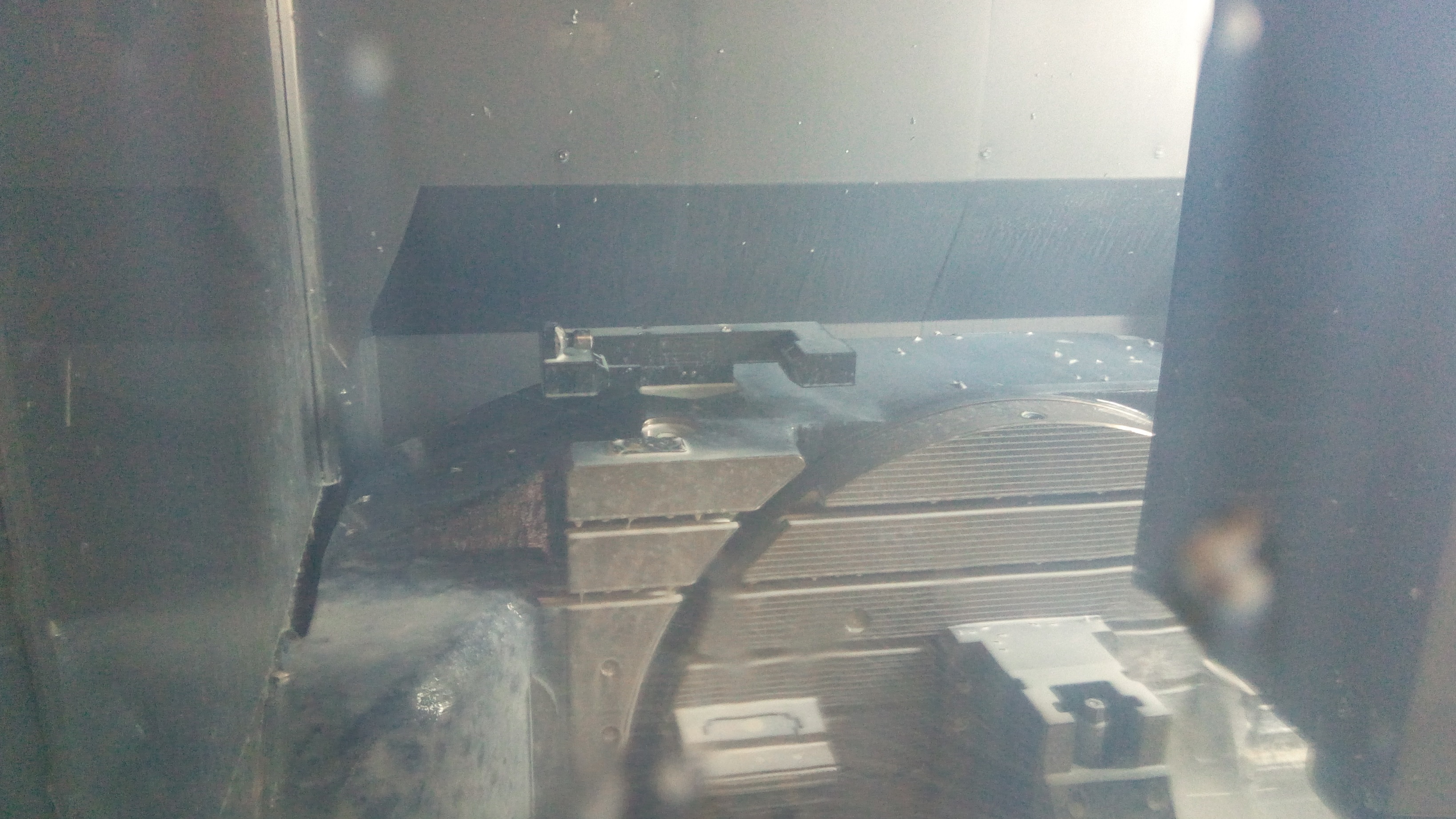

Dzięki wielkie . Strasznie dużo mi miejsca zabierze 😒 zrobię wstępnie to podeślę film. A jak mierzy narzędzie to można wybrać oś od której ma dojechać?

Poza tym przy pomiarze możesz odwrócić stół tak żeby było max miejsca.
Wiem że jest tutaj kilku lepiej ogarniętych w tych sprawach i może się udzielą.
Pomyśl może uda Ci się wepchnąć tą sondę do stołu. U nas też jest DMU 50 z sondą tyle że laserową i jest ona zamontowana z tyłu stołu. Zrobię Ci zdjęcie może zmienisz koncepcje.

Ok dzięki czekam na zdjęcie. Mam kolegę w serwisie i wysłał mi parametry jakie musze wpisać. Do mierzenia mogę zmienić kierunek ale do kalibracji nie jest pewien czy można w inny sposób skalibrowac

A czy nie możesz zamontować tej sondy z tyłu korpusu stołu?
Masz stabilne wszystko w obróbce nie przeszkadza.
Co do kalibracji to chyba raczej nie da się tego zmienić bo musi być uzyskany środek grzyba inaczej może błędnie pokazywać średnice narzędzia. Chyba nie wiem nigdy się nad tym nie zastanawiałem bo nie musiałem. Teraz jestem w firmie gdzie nawet wymiana czujnika jest robiona przez serwis mimo że mówiłem że wiem gdzie jest problem i jak go usunąć. Takie standardy w zakładzie. Dla porównania w poprzedniej rozbierałem pół maszyny żeby przesunąć krańcówki na maxa bo brakowało przejazdu na X, a jakie moje zdziwienie było gdzie bezpiecznie można było zwiększyć przejazd po 50 mm z każdej strony osi.
