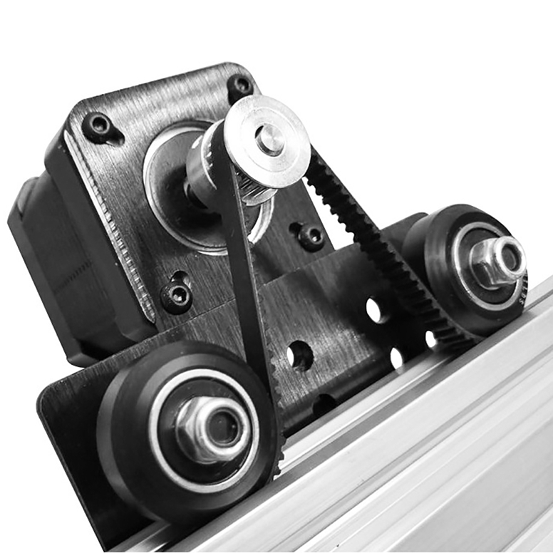

Ja nigdy takich parametrów nie szukałem, ale z problemem się spotkałem, chodzi o sytuację gdy silnik jest mocowany na ruchomej karetce, jak np. tutaj:
Myślę też, że taki wskaźnik jest stosowany w lotnictwie.

Pewnie tak. Tam chodzi o oszczędność paliwa, a tu o dynamikę jazdy. Im lżejszy silnik na osi X, tym mniej pracy ma do wykonania silnik osi Y. Im większa dynamika, tym krótszy cykl pracy. Można też wywalić silnik z osi X i przejść na układ H-Bot. Wtedy efektywność układu ... trzeba to policzyć:)
