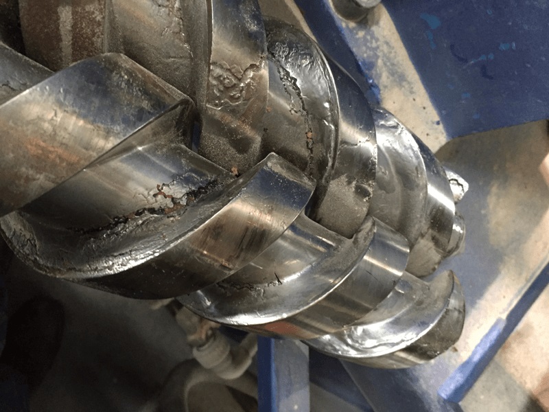

tristar0 pisze: wżery robią pomimo azotowania powierzchni
a tu jest pokazane gdzie się robią największe wżery

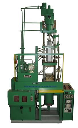

Facet miał do sprzedania cały układ plastyfikujacy od arburga ze ślimakiem fi18 mm, nie pamiętam ile dokładnie to kosztowało, czy 600 czy 800 zł jakoś tak, chciałem to kupić aby zrobić z tego głowicę do drukarki 3d, ale szybko się wyleczyłem z takich głupotek... U mnie w okolicy, ostatnio była cała wtryskarka na złomie, kupiłbyś tam układ ze ślimakiem za 3 zł za kilo.

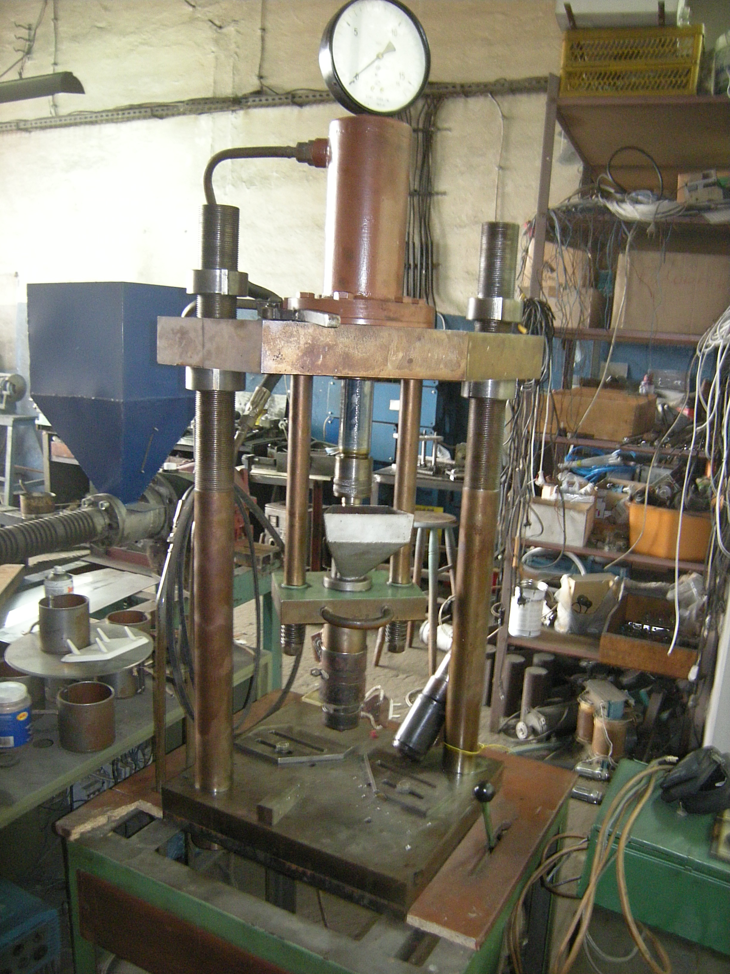

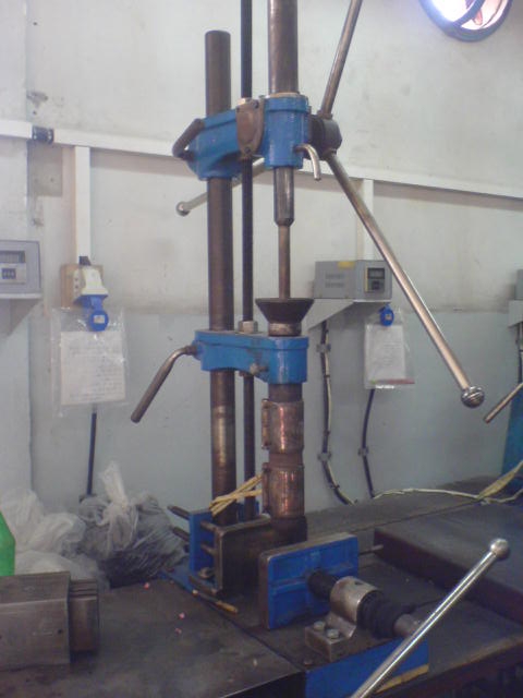

Na początek polecam Ci zbudować prostą wtryskarkę ręczną. W stanach, to nawet ktoś wymyślił takie przystawki do wiertarki pionowej.
Ręczne wtryskarki pionowe, mogą mieć różną wielkość, w Indiach jakiś instytut zbudował sobie wielką wtryskarkę pionową, podobno dlatego taką, bo mają problemy z prądem.
Żeby zrobić wtrysk, na takiej wtryskarce, trzeba uwiesić się na końcu dźwigi. Aby się nie męczyć fizycznie, człowiek zamontował sobie na końcu tłoka siłownik hydrauliczny, i tak powstała wtryskarka pionowa hydrauliczna.
Ponieważ wtryskarki tłokowe nie mieszają za dobrze tworzywa i powodują duże straty ciśnienia, to powstała wtryskarka ślimakowa. Konstrukcja podobna jak wyżej, tylko wzbogacona o ślimak i napęd ślimaka.
