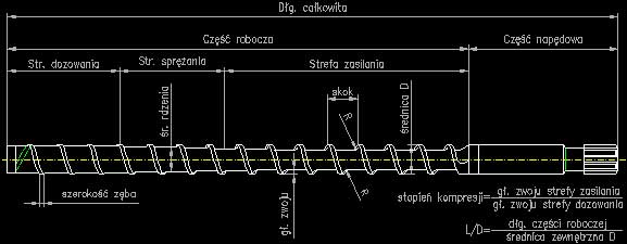

Ostatnio myślałem o wykonaniu dla sportu miniwtryskarki - temat był na forum ostatnio ale zaczynał się od elektroniki .... co tu chyba nie ma sensu bo mechanika to początek - jak dla mnie.
Pytanie jest następujące .:
Jakie są reguły +/- co do takiej śruby ekstrudera ? Z tego co widzę to musza być 3 "strefy"
ładowanie , przemieszczanie i kompresja.
W garażu znajdzie się jakieś wałki do wykonania śruby ale jaka powinna być "dobra" średnica takiej śruby ? Czy to raczej 10mm czy 25 mm ?
Długość śruby jaką planuje mieć to 100mm - ze zdjęć widzę że grzałki są zamocowane na zewnętrznej rurze z tym że nie wiem jak wygląda transfer ciepła ( moje rozumowanie jest takie że ) zapewne większa średnica śruby = większe ciśnienie ale za to bardziej będzie odbierać ciepło z zewnętrznej rurki i transferować je do np przekładni/napędu silnika. Duża średnica= duża masa czyli lepsza akumulacja ciepła.
Mniejsza średnica to odwrotna sytuacja.
Z racji że to swobodne rozmyślania uprzejmie proszę :) o merytoryczne uwagi bez nie da się, poco itd

W wtryskarkach jest nawet do 6 stref grzania ,
IIS pisze:bardziej będzie odbierać ciepło z zewnętrznej rurki i transferować je do np przekładni/napędu silnika
ciepło nie jest przekazywane do napędu z tego powodu że śruba jest dużo dłuższa i wystaje poza lej zasypowy za którym jest dopiero napęd .Sam ślimak też ma kilka stref o różnym skoku śruby celem pełnego mieszania tworzywa ,plastyfikacji i otrzymania odpowiedniej wydajności i ciśniania płynnego wtożywa

Post napisał: tristar0 » 05 kwie 2021, 11:49
raczej mało prawdopodobne są na to programy ale komercyjne , bo taki ślimaczek np 1mb to kosztuje do 30 tys
Dodane 2 minuty 20 sekundy:
gdzieś tu na forum był rysunek techniczny slimaka którego ktoś zaoferował do zrobienia coś koło 40cm z tego co pamiętam

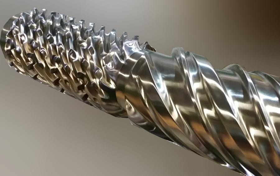

Steryd
Posty: 4729
Re: Śruba do wtryskarki - DIY
Post napisał: Steryd » 05 kwie 2021, 16:01
Końce ślimaków są różne, są z mikserem (taki poszatkowany gwint w obie strony), są po prostu ucięte, tak że gwint wygląda jakby się nagle kończył, a są i z podebraniem, tak że slimak przesuwając się robi za tłok strzykawki.
Można?
Morzna!!!
tristar0
Posty w temacie: 11
Posty: 3076
Post napisał: tristar0 » 05 kwie 2021, 16:08
Dodane 4 minuty 39 sekundy:
tu masz przykład ile musi być stref

Steryd pisze:Końce ślimaków są różne, są z mikserem
albo z jeżem :mrgreen: ale to że są różne są dedykowane do grup twozyw
Dodane 46 sekundy:
cawboy pisze: co niektóre nawet dobrze opisane.
z wykonaniem jest już większy problem
