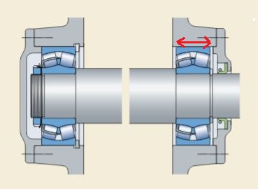

pukury pisze:Generalnie powinno być tak - po jednej stronie wał jest podparty ( tu ma mieć luz ) - a po drugiej
ustalony osiowo .
Wtedy obciążenia od sił osiowych ( np. nagrzewanie ) nie " idą " na całość.
To podstawy łożyskowania długich wałów.
Tak, tu tylko jedno łożysko powinno ustalać osiowo a drugie ma mieć możliwość przesuwania w gnieździe w tym kierunku :
W sytuacji gdy pierścienie zewnętrzne obydwu łożysk będą ostalone osiowo to rozszerzalność cieplna długiego wału może wam takie psikusy robić.
ustalony osiowo .
A jak to jest u was ? - co gdzie i jak ?
pzd.
Sama część robocza wału szarpaka to 170 cm ,plus czopy ,mocowanie łożysk na osi
Łożyska po obu stronach osadzone w obudowach które przykręca się do scian bocznych maszyny

sebik1976 pisze:Łożyska po obu stronach osadzone w obudowach które przykręca się do scian bocznych maszyny
Albo tuleja za mocno dociągnięta albo pomiędzy obudowami łożysk jest za mały luz.
Po trzeciej czy czwartej wymianie to mechanik powinien już ogarnąć temat( metodą prób i błędów.
Może trzeba spojrzeć na całość maszyny a nie tylko na łożyska.
Z opisów nawet najlepszych nie za bardzo można coś wywnioskować.
