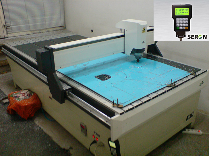

TOP67, CNC3018 to by było idealne tanie rozwiązanie i nie miałbym problemu ale przecież , małe pole a muszę ciąć formatki 133cm x80cm PCV na tym głównie mi zależy.

to skoro nic się nie zmieniło a kupię gotowe np. sterowanie UC300 Mach3, to czemu będzie problem w generowaniu kodu skoro plik konwertuje program CAM do frezarki ?

Ale CNC3018 kosztuje grosze i można się nauczyć a potem świadomie kupić większą maszynę
Wracając do sterowania, masz tam wybór między Mach3 a GRBL. Reszta to rozwiązania sprzętowe.
GRBL to najprostsze sterowanie oparte na mikrokontrolerze. Teoretycznie nie jest potrzebny komputer do działania, można pliki wrzucać z karty.
Mach3 to sterowanie zainstalowane na komputerze, który liczy każdy krok (chyba, że ma kontroler ruchu). Część rozwiązań wymaga komputera z portem LPT, których już się nie produkuje. Ale możliwości ma dużo większe od GRBL.

"GRBL to najprostsze sterowanie oparte na mikro kontrolerze. Teoretycznie nie jest potrzebny komputer do działania, można pliki wrzucać z karty." tak robiłem podobnie wgrywałem na usb i do kontrolera frezarki usb i cięło. To w tych wersjach frezarek co pokazywałem trzeba ręcznie kontrolować pracę frezarki i robić samemu kody a nie program do tego.

A myślałem że za konwertuję dany plik np. literę "A" do np programu LightBurn lub Grbl Controller, a on przekonwertuje na kroki i będzie ciął.
Dodane 4 minuty 32 sekundy:
To co jak bym kupił fabrycznie skompletowany ten zestaw:
https://pl.aliexpress. com/item/1005001705490840.html
To i tak jak bym wgrał program dedykowany do obsługi danego sterowania, to bez nauki bym nie wyciął?

GRBL Controller służy tylko do wysyłania kodu do GRBL. Sam kod (program) trzeba przygotować w programie CAM.
Takie proste programy można wysłać na dowolne urządzenie i uzyskać ten sam efekt.
Natomiast LightBurn jest programem CAD/CAM i senderem w jednym. Ale tylko do lasera.

Muszę przypomnieś cobie jakiego programu używałem cam jakiś chinski był dostarczony do frezarki Seron, ale właśnie w nim robiło kod do GRBL praktycznie kilka kliknięć tylko ustalałem punkt zero grubość freza i praktycznie robiło mi kod automatycznie , który wgrywałem na usb i podpinałem do kontrolera frezarki i cięło...

Dokładnie była to frezarka CNC Seron 1325 a robiłem to w programie Ucancam
Dodane 11 minuty 19 sekundy:
Wracając do początku postu Chińczycy zaproponowali:pole pracy - 1800mm x 1000mm, workbee, UC300, 1.5kw, z napędem pasowym! (nie na śrubie by uniknąć skakania ) za 6600zł ze wszystkim, przekracza to budżet ale taka nie wystarczy do tego jako jedna?
