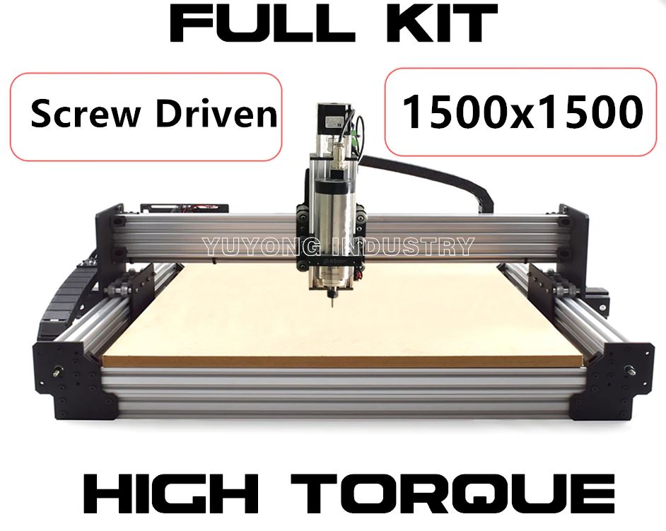

Post napisał: gacekgm » 06 maja 2021, 22:03
Obrazek Właśnie będę ciął tylko i frezował żadne 3D, to dlatego pytam o te różnice w sterowaniu: UC300 Mach3, High Torque GRBL, Maker Shield GRBL, NVUM Mach3, STB5100 Mach3 ?. Myślałem skoro sprzedają do określonej ramy gotowe zestawy do złożenia to wystarczy podpiąć i powinno wszystko działać. Tylko zależności od wyboru układu o którym właśnie nie wiem w czym różnica np. UC300 a NVUM ?
to co jak ktoś kupi np ten gotowy zestaw, który jest w paczkach i skręci to będzie łamał frezy itp.? i nie będzie działało poprawnie.
Dodane 6 minuty 25 sekundy:
Całkiem zgłupiałem, wcześniej jak obsługiwałem frezarkę chińska z firmy Seron, to robiłem np litery w CorelDraw i eksportowałem do pliku, a w programie CAM do obsługi konwertowałem plik do frezarki i wgrywałem plik i cięło.
