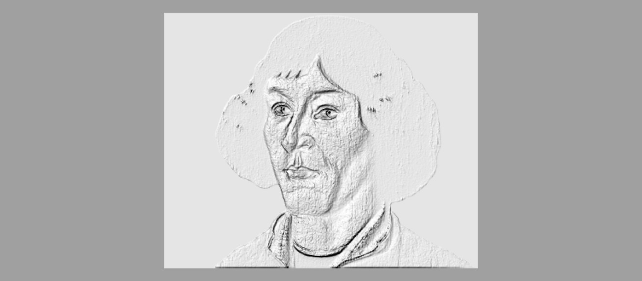

Taki generator to fajna rzecz i wiele by uprościł. Niestety ma swoje wady które go eliminują z użytku. Z racji tego, że przygotowanie do płaskorzeźby polega na "zabawie" barwami czyli określenie która cześć zdjęcia będzie słabo szara a która mocniej szara bardzo ale to bardzo wydłuża czas przygotowania takiego zdjęcia a efekt i tak będzie mizerny. Jak się domyślam ten generator jest zrobiony pod wydruk 3d. Więc i tak bryła po wydruku będzie podlegała dalszej obróbce np w oparach acetonu(abs). Ale nawet po tej obróbce efekt będzie mizerny.
Zrobiłem test na zdjęciu Mikołaja Kopernika pobranego z sieci bez tła w pliku png.
Ta płaskorzeźba pochodzi z tego generatora. Efekt widać nie trzeba komentować. Od razu widać, że trzeba poświecić dużo czasu na przygotowanie zdjęcia. Wiem też, że może są osoby które umieją posługiwać się tym generatorem wzorowo. Ale wygląd płaskorzeźby zależy od stanu zdjęcia.
Ta płaskorzeźba pochodzi z aspire. Wykonana została z tego samego zdjęcia - ja wiem, że nie jest idealna ale tworzona była w ograniczonym czasie i na potrzeby porównania. I teraz niech ktoś oceni obie płaskorzeźby. Zdjęcie zostało importowane bez żadnej obróbki do aspire. Dopiero w tym programie zostało obrobione i przygotowane do stworzenia płaskorzeźby. Sama płaskorzeźba również przeszła modyfikacje.
robert
robert
