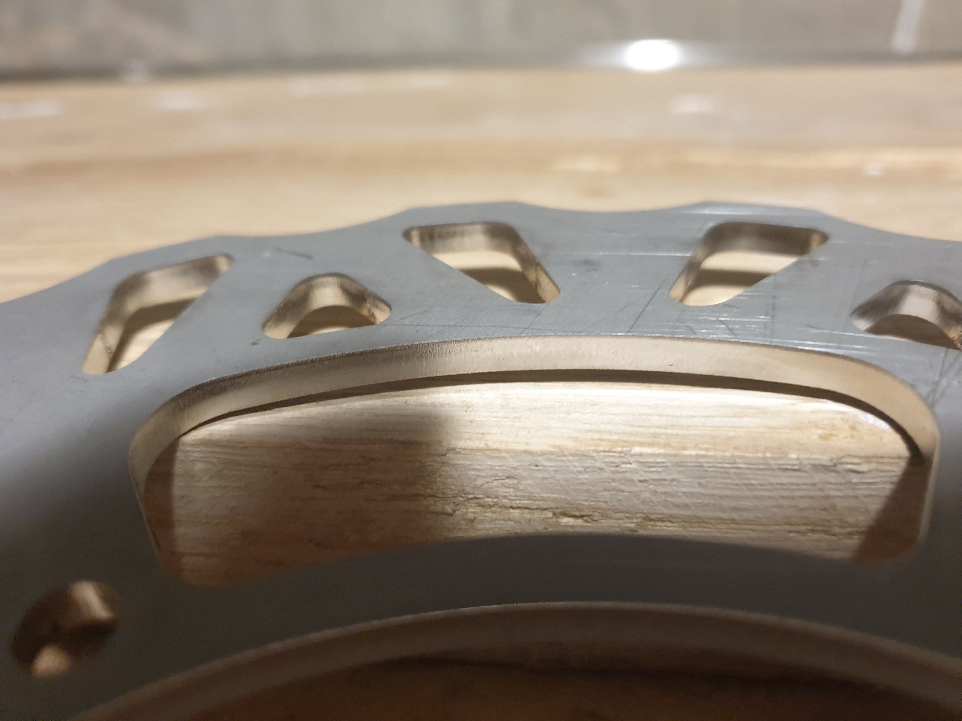

Tarcza jest już u mnie. Jestem bardzo miło zaskoczony z jakości wykonania, tym bardziej, że na filmiku widać z jaką prędkością jest to wycinane. I dodatkowo paczuszka bardzo dobrze zabezpieczona. Wielkie dzięki !!! Obrazek Obrazek

No ładnie wycięte , czy był grad po cieciu . Znajomy ma nowego Trumfa i przy 304 8mm był grad , takie igiełki na 1 mm.

Post napisał: doktorek47 » 27 kwie 2021, 21:54
W tym przypadku zero gradu. Dolna krawędź cięcia taka sama jak góra.

Post napisał: nicek » 28 kwie 2021, 22:34
Składanie kół zębatych do pasków zębatych z wyciętych blach oczywiście może działać, jednak o ile do amatorskich rozwiązań świetnie się sprawdzi to do zastosowań profesjonalnych raczej nie.
Co do cięcia stali hartowanej do takiej twardości to nie spotkałem się.
Najtwardsze stale jakie tną nasi klienci o których wiem to półfabrykaty pił tarczowych, ich twardość jest spora, myślę, że ponad 50HRC,
Materiał na piły tnie się bardzo dobrze, bez gradu i nalotów.
Niestety jest to materiał specyficzny i niedostępny u większości dostawców stali.
Natomiast co do zębatek łańcuchowych to mamy klientów, którzy robią takie rzeczy, ale najpierw je wycinają na naszych laserach, a potem wykańczająco obrabiają na naszych ploterach.
