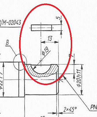

Hej, mam opisać rysunek wykonawczy wałka, wszystko już dokładnie opisane jednak mam pewnien problem z określeniem co to jest (myślę że rowek wpustowy) oraz co znajduje się nad tym czy jest to kład? (dziwnie to wygląda)

A to na górze nad tym rowkiem?

Kład to nie jest, bo kład możesz przesunąć, ale to przekrój i robi się kłady trochę inaczej - http://www.itcimp.pwr.wroc.pl/~rysunek_ ... 4/5_4.html
To jest prawdopodobnie widok cząstkowy - tu masz: http://www.itcimp.pwr.wroc.pl/~rysunek_ ... 3/5_3.html

Kiedyś na takie coś mówiliśmy widok przekroju cząstkowego, ale to było dawno około 58 lat temu, przepraszam.

No niezupełnie. Widok cząstkowy, kawałek wyciętego szczegółu. To nie może być "widok przekroju", bo tutaj niczego nie kroisz, na widoku masz prostokąt, rzut z góry tego wybrania pod wpust.

Zjadłem "prostopadły".
