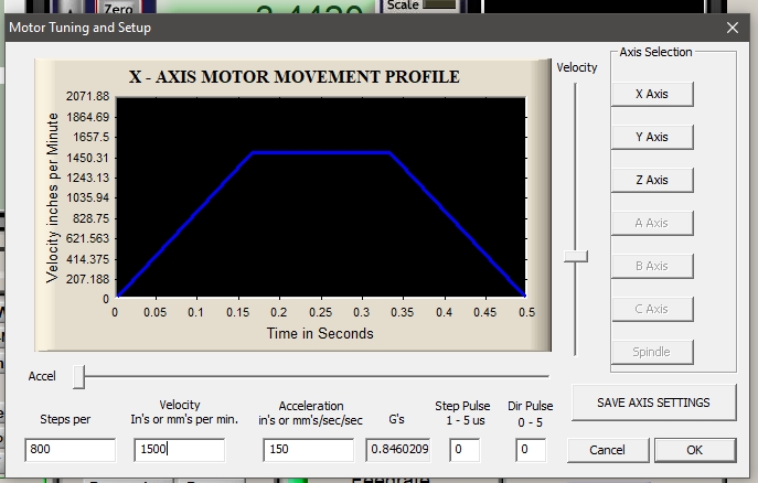

Pierwsze co to sprawdziłem czy sprzęgło jest dobrze dociśnięte do śruby i silnika
Tak mam poustawiane prędkości
Z tym że od samego początku mam tak ustawione i dopiero teraz jak krańcówki odłączyłem i porobiłem Home Limitsy i Soft Limitsy

Zrób od nowa testy osi. Sprawdź, czy nie gubi kroków na całej długości przy maksymalnej prędkości z włączonym i wyłączonym wrzecionem.

Głupie pytanie ale jak przeprowadzić taki test?? i jaka jest prędkość max. silnik?? mam NEMA 23 JK57HS82-3004 1.8deg 3,6V 3A.
A jeśli rzeczywiście po tym teście będzie gubił kroki to co dalej??
A jeśli nie będzie gubił to też co dalej??

Nie ma określonej prędkości silnika krokowego. To zależy od zbyt wielu czynników. Pomijając obciążenie, to wpływ ma sterownik, napięcie, mikrokroki. Dlatego robi się testy i to na gotowym urządzeniu. Po prostu puszczasz oś z coraz większą prędkością, aż zacznie gubić kroki. A potem wpisuje się maksymalną prędkość niższą o 20 do 50%.

Ok, może idę na łatwiznę, bez sprawdzania optymalnej prędkości jakie byś zalecił parametry dla silników x, y, z. Dla każdego silnika mam ustawione takie parametry.
Dodam że mam silniki NEMA23 JK57HS82-3004 1.8deg 3,6V 3A podpięte pod płytkę sterującą TB6560
I przez dłużysz czas działo bez zarzutu, po jakimś czasie zaczeły dziać się dziwne rzeczy to w trakcie frezowania frezarka zatrzymywała się, to za sugestią TOP67 po odłaczałem krańcówki zrobiłem HOME limity i soft limity i teraz tak jakby zaczął gubić kroki mimo po pierwszych trzech cieciach wydawało się ok

Nie ma czegoś takiego, jak parametry dla silnika. Są parametry dla osi, które uwzględniają przełożenie, mikrokrok, napięcie zasilania itp. A powinno się jeszcze uwzględnić masę przesuwaną, masę osi Z itp.
