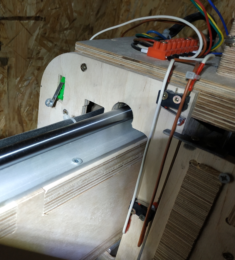

A mógłbyś rozwinąć temat "FILTROWANIE, EKRANOWANIE"?? odłączenie krańcówek pomoże?? w tedy ustawił bym w MACH3 krańcówki programowe, ewentualnie oddalenie przewodu zasilającego frezarkę jak najdalej od krańcówek

A tak trudno spróbować odłączyć?
Ekranowanie kabli
Uziemienie
Założenie filtrów ferromagnetycznych na kable
Założenie kondensatorów na krańcówki (przy wtyczce do elektroniki)
Jakie to krańcówki? Zwykła mikroprzełączniku czy indukcyjne?

Zdjęcie krańcówek, w którym miejscu należy założyć filtr ferromagnetyczny?? aby pozbyć się zakłóceń jeśli to jest przyczyną
I pytanie troszkę nie na temat POSTu buduje większą frezarkę CNC, obecna to powierzchnia robocza 26x35cm na płytce sterującej TB6560 pod LPT teraz kupiłem Płytkę STB4100 pod USB jakie sterowniki silników byście polecili do tej płytki co sądzicie o TB6600??

Czyli zwykłe mikroprzełączniki z kablami na wierzchu.
Zacznij od podłączenia kondensatorów 100 nF do zacisków w płytce sterującej, równolegle do każdej krańcówki.

Tak wejde w temat. Jak sie ma uklad z optoizolacja do tego? bo jestem w trakcie skladania, podpatrzone na : https://github.com/gnea/grbl/wiki/Wiring-Limit-Switches

Ma się tak, że transoptory dajesz blisko Arduino, czyli skracasz część napięciową mało odporną na zakłócenia. Przewodami do krańcówki musi popłynąć taki prąd, żeby zaświecił LED, więc jest to pętla prądowa bardziej odporna na zakłócenia.
Pomoże na zakłócenia indukowane w przewodach krańcówek, nie pomoże na zakłócenia przenoszone przez linie zasilania.

Super dzięki, zrobiłem najprostszym sposobem odłączyłem krańcówki, ustawiłem tylko Home Limits i Soft Limits dla wszystkich osi i trzy pierwsze cięcia poszły bez problemu, jednak aby nie było tak kolorowo kolejne ciecia już było źle. Osie już nie zatrzymywały się, ale gubiły kroki zwłaszcza oś Z. W kolejnym cięciu miałem dużo wiercenia i z każdym wierceniem oś Z zagłębiała się coraz bardziej zamiast być na tym samym poziomie. W mąmęcie zatrzymania i powrocie do punktu startu frez był grubo poniżej 0 i delikatnie osie X i Y też były przesunięte. BARDZO PROSZĘ O POMOC CO JEST PRZYCZYNĄ tych przesunięć. Dodam że gdy sprawdzałem Soft Limity też były przesunięte.

Przyczyn może być kilka
1. Gubienie kroków przez silniki z powodu przeciążenia
2. Gubienie kroków przez silniki z powodu przerw na zginanych przewodach
3. Gubienie kroków przez sterownik z powodu zakłóceń elektromagnetycznych
4. Gubienie kroków przez sterowniki z powodu zakłóceń zasilania

No dobra, ale czy to jest w 100% powtarzalne?? bo podchodziłem ze 4 razy i równice były podobne, no i nie zapominajmy że pierwsze trzy ciecia były bez problemu, w ustawieniach po tych 3 cieciach nic nie zmieniałem poza materiałem. Może dodam że silniki troszkę inaczej pracują tzn. dziwne dziwneki czasami wydają, ale nie przy pracy tylko przy przesuwaniu za pomocą kursorów

Gubienie kroków raczej nie jest powtarzalne.
Dziwne dźwięki mogą wynikać z wibracji, zależnych od prędkości. Spróbuj ją zmienić.
Sprawdź jeszcze sprzęgła, czy są dobrze zaciśnięte na osi silnika i śrubie (jeśli masz śrubę).
