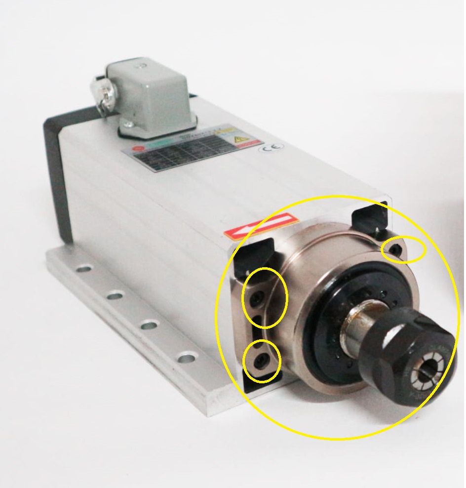

Witam ,dziś podczas normalnej obróbki alu wrzeciono zęczeło " świszczeć "
łożyska do wymiany ? jeśli tak to warto ?
pomiar bicia na stożku +/- 0.01mm
Dodane 48 minuty 27 sekundy:
Dla potomnych (stwierdziłem że jak złom to można sprawdzić) więc :
Metalowy korpus u dołu ,poluzowały się śruby M4x10 :/
Małe chińskie ludki nie dały choć kropli loctite , więc śruby zmieniłem na dłuższe M4x20 (gwint ma 25mm głebokości ) + loctite więc jeszcze dziś skończę robotę bez dodatkowych kosztów (nowe wrzeciono)

Najciekawsze po znalezieniu przyczyny to :
Spadła znacząco temperatura pracy wrzeciona ( przy normalnej pracy przy 15k obrotów , wcześniej temperatura oscylowała 38C - 41C )
teraz nie przekracza 33C ( zmajstrowałem termometr na DS18B20 z rozdzielczością 0.1C do pomiaru temperatury zamocowany na stałe na 1 z boków bramy)
praca z długimi frezami i wiertłami przestała być uciążliwa i hałaśliwa ( po mimo ustawienia wcześniej prostopadłości osi wrzeciona do stołu ) oczywiście po znalezieniu przyczyny "świstu" gdzie dolne łożyska wału wrzeciona uległy poluzowaniu ,ustawiłem ponownie prostopadłość frezu do stołu CNC
za tą cenę wrzeciona (używam od 2 lat ) idzie parę groszy zarobić z nim i w pracach hobbistycznych też zdaje egzamin :)
