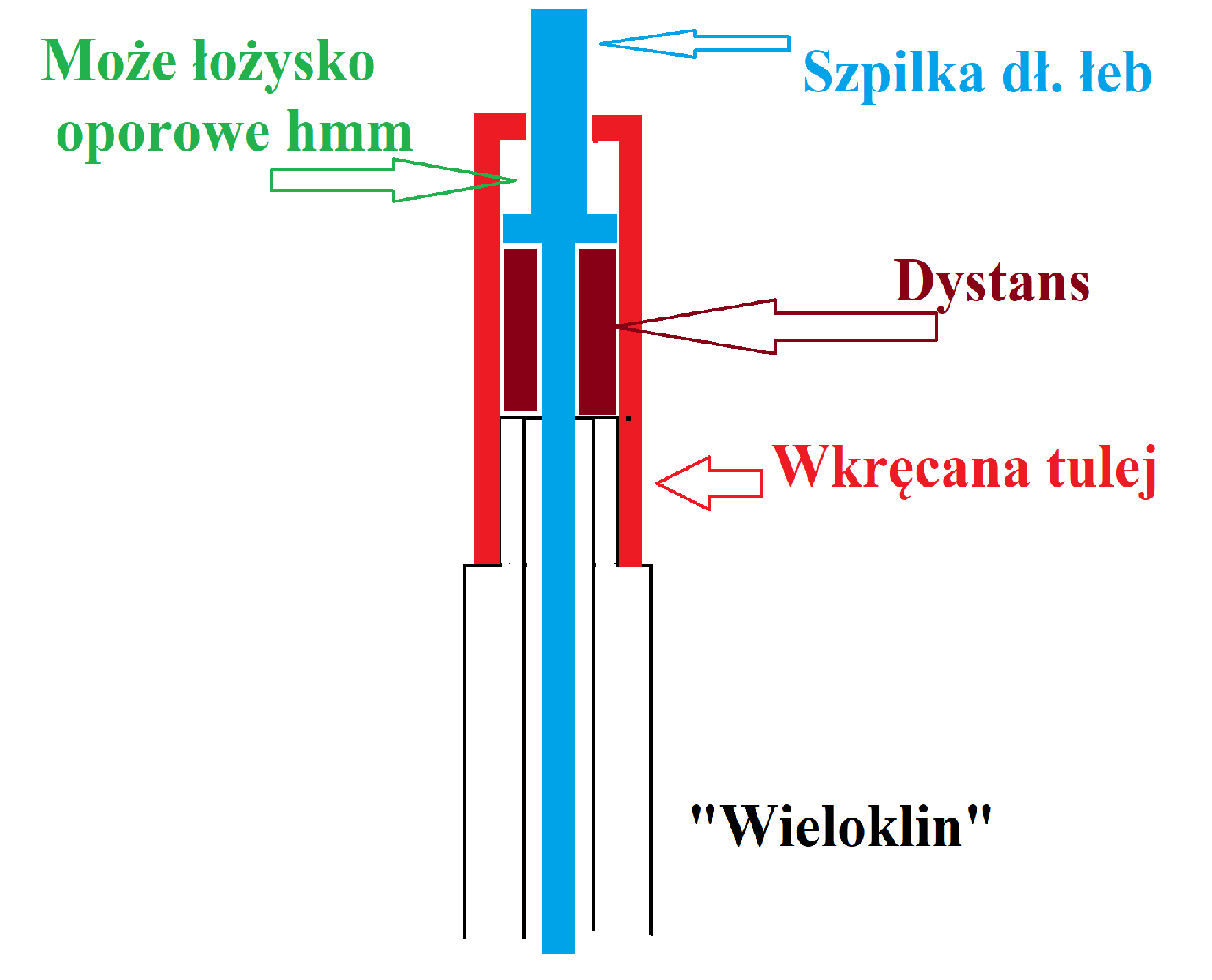

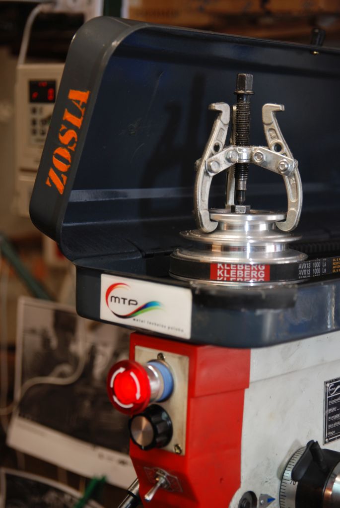

Zastanawiam się, w jaki sposób można by używać ściągacza do wypychania oprawek przez tę śrubę? W zasadzie mogę poświęcić najwyższe koło pasowe, którego nie używam i łapać za niego...
adam Fx
- Posty w temacie: 163
- Posty: 5580
- Lokalizacja: Gliwice
Re: Frezarko-wiertarka ZX7016 ''ZOSIA''
trzeba by pokombinować z jakąś tulejką przedłużaną by mechanizm nie zawadzało o wielowypust. Tulejka musiała by być jakoś nakręcona na wielowypust (mało mięsa trochę) no i wkręcana szpilka z kołnierzem który podczas odkręcania zapiera się o podtoczenie w tulejceMrWaski pisze:Zastanawiam się, w jaki sposób można by używać ściągacza do wypychania oprawek przez tę śrubę?

Adam narysował schemat rozwiązania mocowania narzędzi i szpilki w starych manualnych maszynach. Odkręcanie szpilki powoduje wypchnięcie trzpienia z wrzeciona.

Adam, mnie chodziło o coś takiego.
Bez żadnych przeróbek. Ot, we łbie śruby zrobiłem tylko delikatny nakiełek. Jeszcze nie testowałem na silnym zacisku, ale tylko przymierzyłem. Lekki zacisk puszcza bez problemu. Próbował ktoś tak? Zastanawiam się tylko, czy poprawiony niedawno zacisk wrzeciona utrzyma ten patent?
Mam falownik, więc górne koło pasowe mogę masakrować.

aa no faktycznie proste ciekawe czy nie nazbyt uciążliwe się okażeMrWaski pisze:Adam, mnie chodziło o coś takiego.
