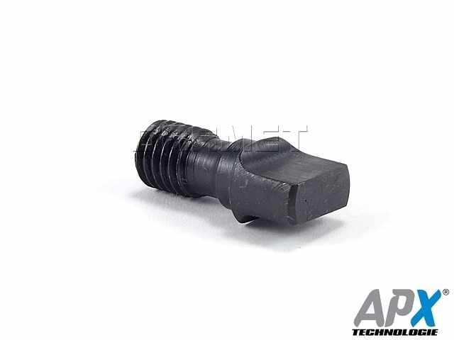

Nie odpowiadałem na pytane o wybijak automatyczny, bo to już uczynili inni koledzy. Chciałbym jedynie dodać, że w sklepie Darmet można również kupić dobry wybijak tradycyjny za niecałe 14 złotych (automatyczny 89 zł). Istnieje też możliwość wybijania oprawek z gwintem, ale należy wtedy wkręcić specjalną płetwę wkręcaną, którą można też tam kupić za niecałe 17 złotych. Gdy podczas pracy przytrzymujemy zwykle oprawkę śrubą a przed wybiciem wkręcamy płetwę, wtedy dobrze jest dorobić sobie chwytak di płetw na przykład z rurki z wycięciem na płetwę.

I dokładac sobie roboty? Nadal nie rozumiem w czym jest tak duży problem, przecież ta śruba może być nawet zrobiona z pręta 5.8 i spokojnie to wytrzyma. Śruba ściąga oprawkę i uniemożliwia jej poluzowanie podczas obróbki, całą robotę robi tutaj stożek a tu bicie piany bo w śrube uderzyć nie można a jak dokręcać to kluczem dynamometrycznym :shock:
Tylko pamiętaj że jak założysz płetwę to sobie nie pofrezujesz
