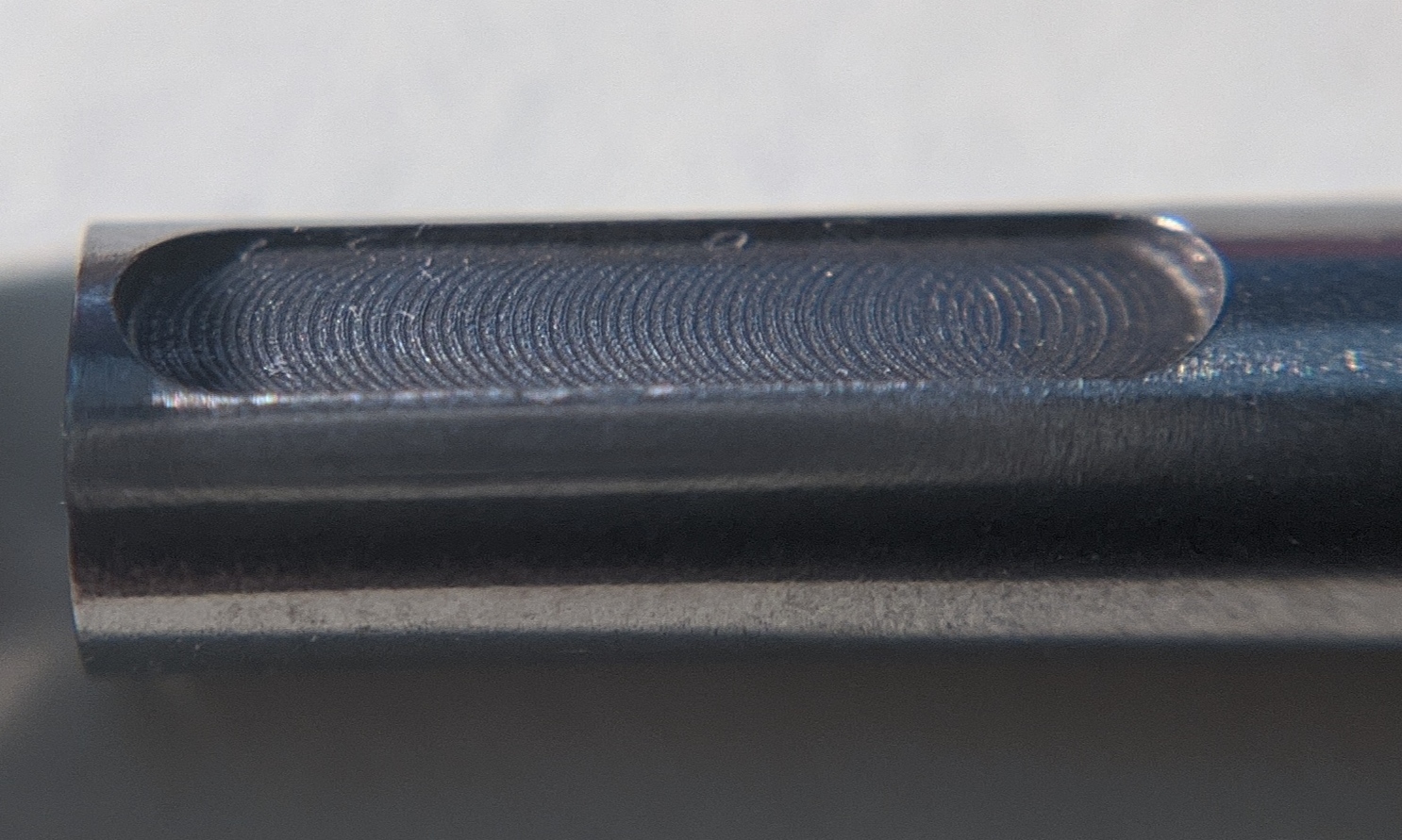

Jakiś czas temu zakupiłem średnicówki nastawne teleskopowe z Chin. Najlepsze byłyby oczywiście zegarowe, ale w moim przypadku mają one zastosowanie wyłącznie amatorskie. Cena gra więc znaczącą rolę, a zauważyłem, że ludzie z powodzeniem używają takowych. To co przykuło moją uwagę, to po lekkim zblokowaniu nie zaciskają się one zbyt gładko, przez co ciężko im zaufać przy wykonywaniu pomiaru.
Rozebrałem dzisiaj jedną średnicówkę i moim oczom ukazała się taka powierzchnia dna rowka, do której dociskany jest pręt blokujący. Wygląda mi to na winowajcę całej sytuacji.
Mam pytanie do ludzi, którzy używają takich średnicówek - czy ktoś rozbierał swoje i też tak to u Was wygląda? Może po prostu we wszystkich takich urządzeniach tak jest i ważna jest odpowiednia technika?
Jeśli jednak jest to nieprawidłowe, to może warto by było dać tam jakiś dociskający element z tworzywa, zamiast metalu szorujacego po takiej nierównej powierzchni?

Zrobiłem tak jak na filmie i faktycznie jest lepiej, chociaż dalej bardzo ciężko dobrać odpowiednią siłę dociśnięcia tej blokady. Śrubka blokująca dociska bezpośrednio ten pręcik dociskający rozwierające się końcówki. Moim zdaniem to jest słaby pomysł, gdyż wymaga idealnie równej powierzchni widocznej na zdjęciu w pierwszym poście. Niewielka odchyłka i zmienia się siła dociskania tych końcówek.
Przydałaby się tam blokada, która zapewnia w miarę stałą siłę hamowania, pozwalającą na ściśnięcie końcówek kiedy wychylamy średnicówkę w otworze, ale jednocześnie nie pozwalająca na rozsunięcie się końcówek choćby o ułamek milimetra po wyjęciu ich z otworu. Może jakiś kawałek gumy?

Dużo lepszy pomysł to wg mnie:
- polerka dna frezowanego kanału w jednym trzpieniu pomiarowym
- przecięcie pręta dociskowego na dwie części, wstawienie pomiędzy sprężyny
Efekt - macki chodzą płynnie, a sprężyna kompensuje niedokładnośc wykonania

Niestety tej polerki nie miałbym zbytnio jak wykonać, ale myślę, że nawet ręczne wyszlifowanie tego rowka powinno być lepsze od aktualnej powierzchni.
Chodził mi po głowie pomysł z tą sprężyną kompensującą niedokładności i na próby zastosowałem na szybko kawałek gumy między prętem a śrubką, gdyż nie trzeba było dzięki temu nic przerabiać. Mam wrażenie, że faktycznie jest znacznie lepiej. W wolnym czasie spróbuję zastosować sprężynę.
