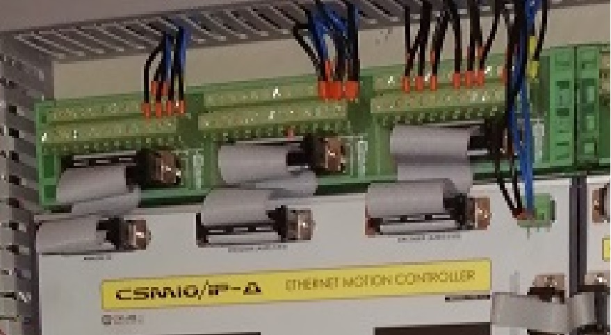

Co to za moduły? Do podłączenia na szynę DIN takie połączenówki?

Takie przejsciowki z wtyczki tasmowej na śrubki

W Niemczech zamówiłem, bo w Polsce to jakies jaja, czas oczekiwania 2 tyg
takie cuś właśnie
https://www.eibabo.pl/phoenix/listwa-za ... eb15507820
sterownik ip-a z cslabu juz jedzie
takie cuś właśnie

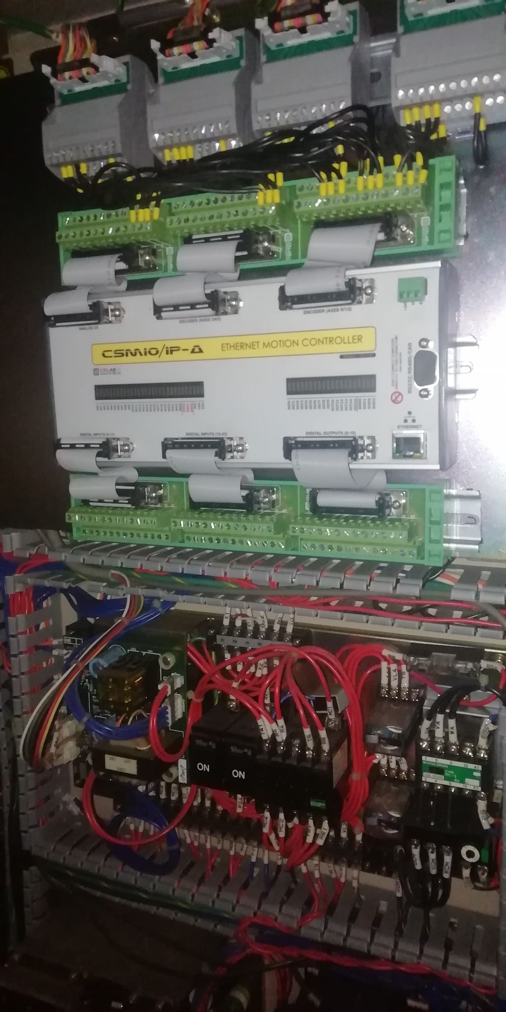

no 4 osie jakbym miał, jeszcze tylko wejscia i wyjscia

a, tam resolwery są, to dokładnosc pozycjonowania do 1 setki

no ale enkoder wrzeciona jest wpięty jako oś c, to jak to spiąc z dodatkiem? podwójne przewody?

a, chodzi ci o ten moduł do gwintowania. to po co podłączyłeś gniazdo 4 enkodera? mam na tej twojej fotce tak z grubsza
