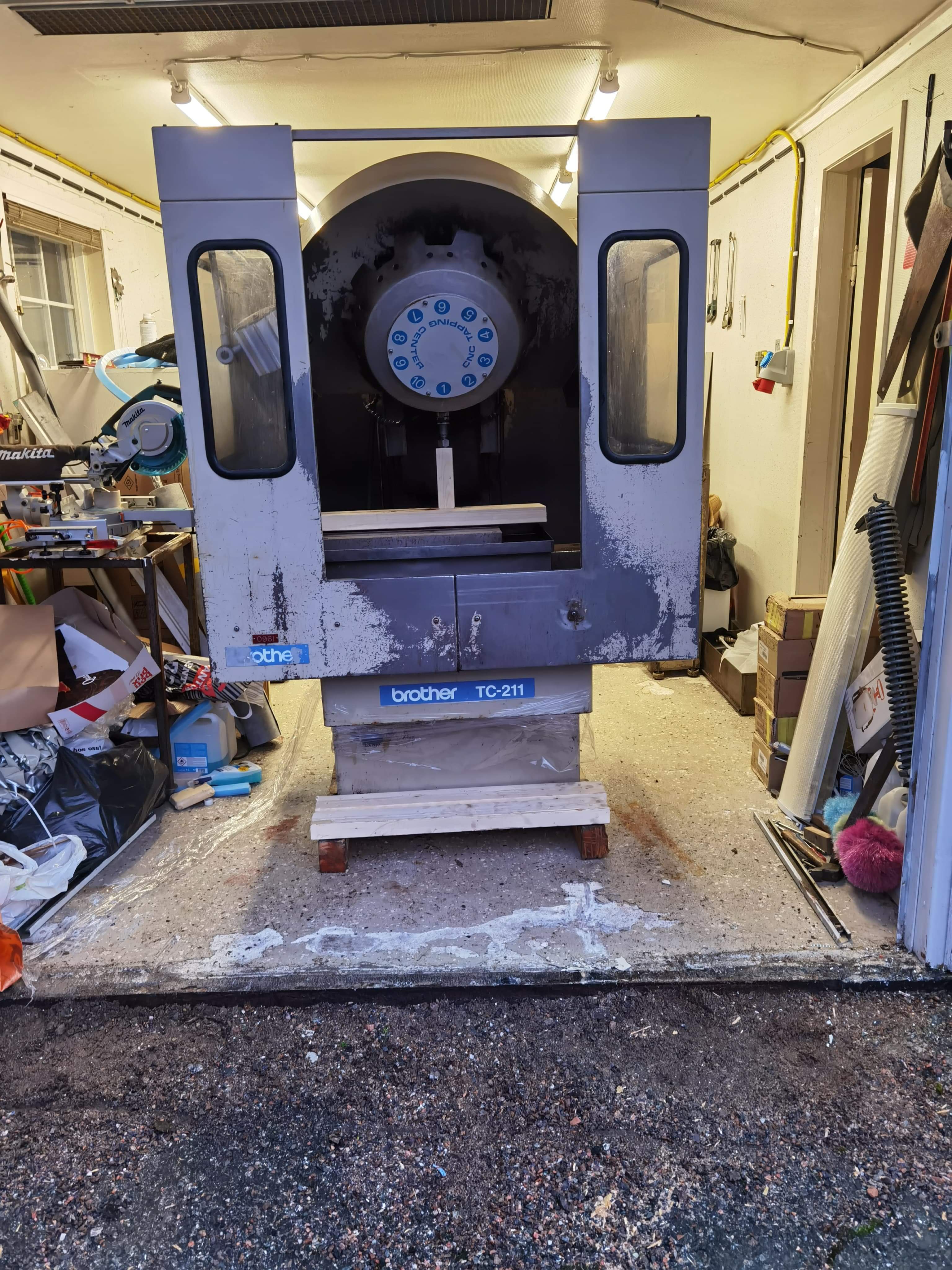

Mam pytanie do bartuss1 albo innych użytkowników TC-225. Jaka jest wysokość do transportu tej maszyny? Czy da się zejść poniżej 2m?

Wprowadzałem przez bramę 2m.

ja rozbierałem bramę, bo na paleciaku deko za nisko było, albo zwyczajnie wrzeciono zostało wyłączone przed transportem za wysoko.

Nie da się zostawić wrzeciona wyżej niż silnik od zetki. Chyba, że ktoś wcisnął grzyba w trakcie wymiany narzędzia :)

Da się zejść gdzieś do 1,8m. Jak maszyna na chodzie to zjeżdżasz zetką nisko i podpierasz "kołkiem". Albo zabezpieczasz pasem i odkręcasz silnik od zetki. Ten silnik to najwyższy punkt maszyny. Jeśli wciąż mało to powoli opuszczasz wrzeciono na pasie. Jeśli jeszcze mało, odkręcasz silnik od magazynu narzędzi. dodatkowe kilka centymetrów to osłona magazynu. Niżej już się nie da.
Nie wiem ile trwa rozebranie bramy ale odkręcenie silnika osi Z to jakieś 5 minut z szukaniem klucza :)

mi 15 minut zajeło rozebranie sciany w budzie, razem z wyjęciem bramy hehe, to juz mam tak przystosowane bo bula kiedyś targałem, a jakby go trza wytargać to tak samo.

U mnie w garażu pojawił się take cuś. Niestety za miesiąc dopiero będę miał czas żeby coś ruszyć z retrofitem.
Wjaechała przez bramę 2m ale silnik osi Z rozebrany był to wystarczyło. Nie wiem czy dużo się różni od 225?

wydaje sie deko mniejsze, a i sterowanko w szafie chyba ma inne stery
