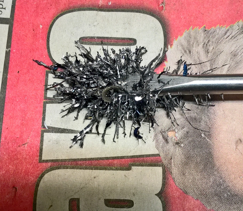

Często się zdarza że mamy namagnesowane narzędzia, a efekt tego jest denerwujące wióry na nich.
Nie raz jest zaś potrzebny namagnesowany wkrętak tylko chwilowo by wkręcić lub wyjąć wkręt z miejsca trudno dostępnego. Namagnesować łatwo, a odwrotnie trudniej.

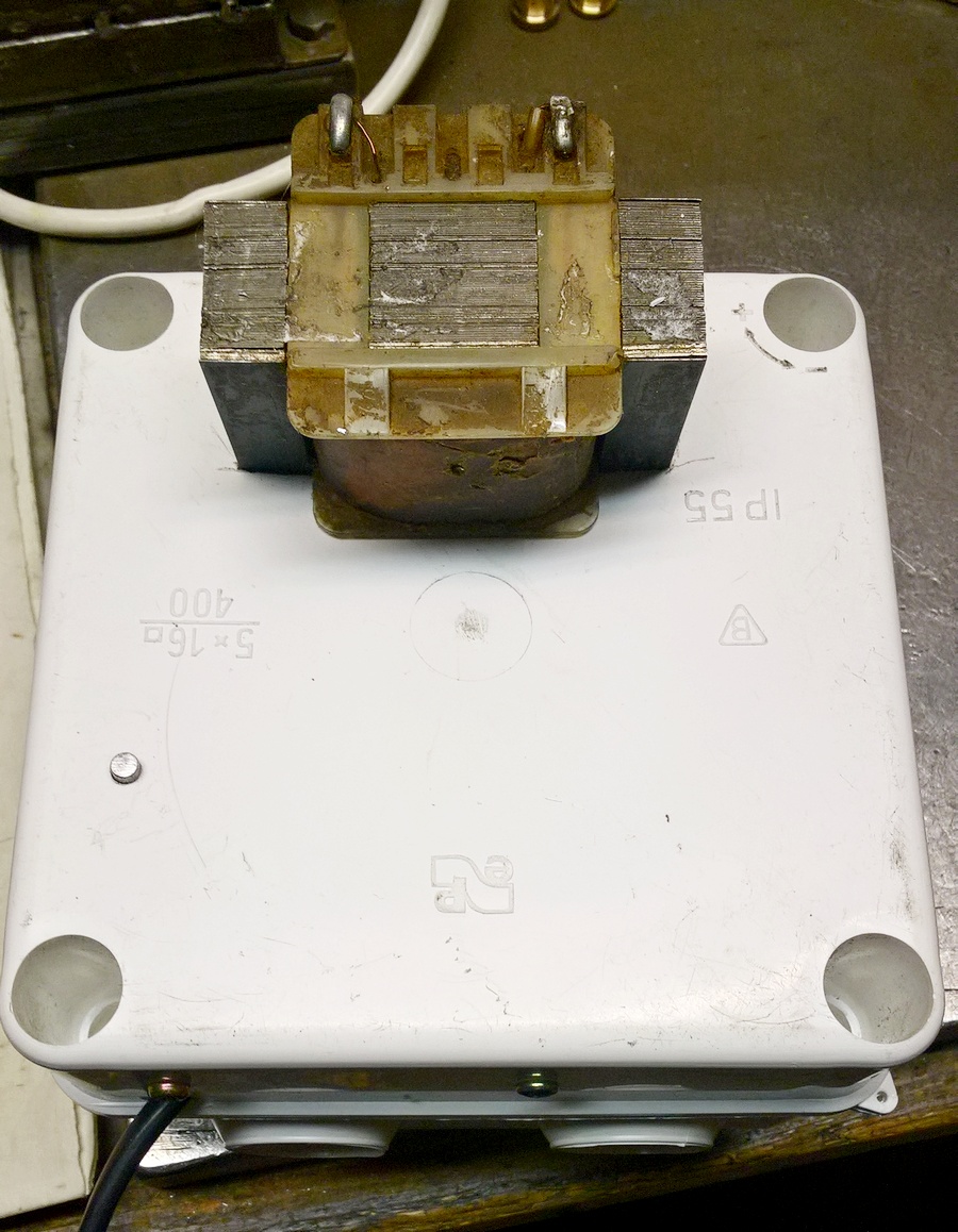

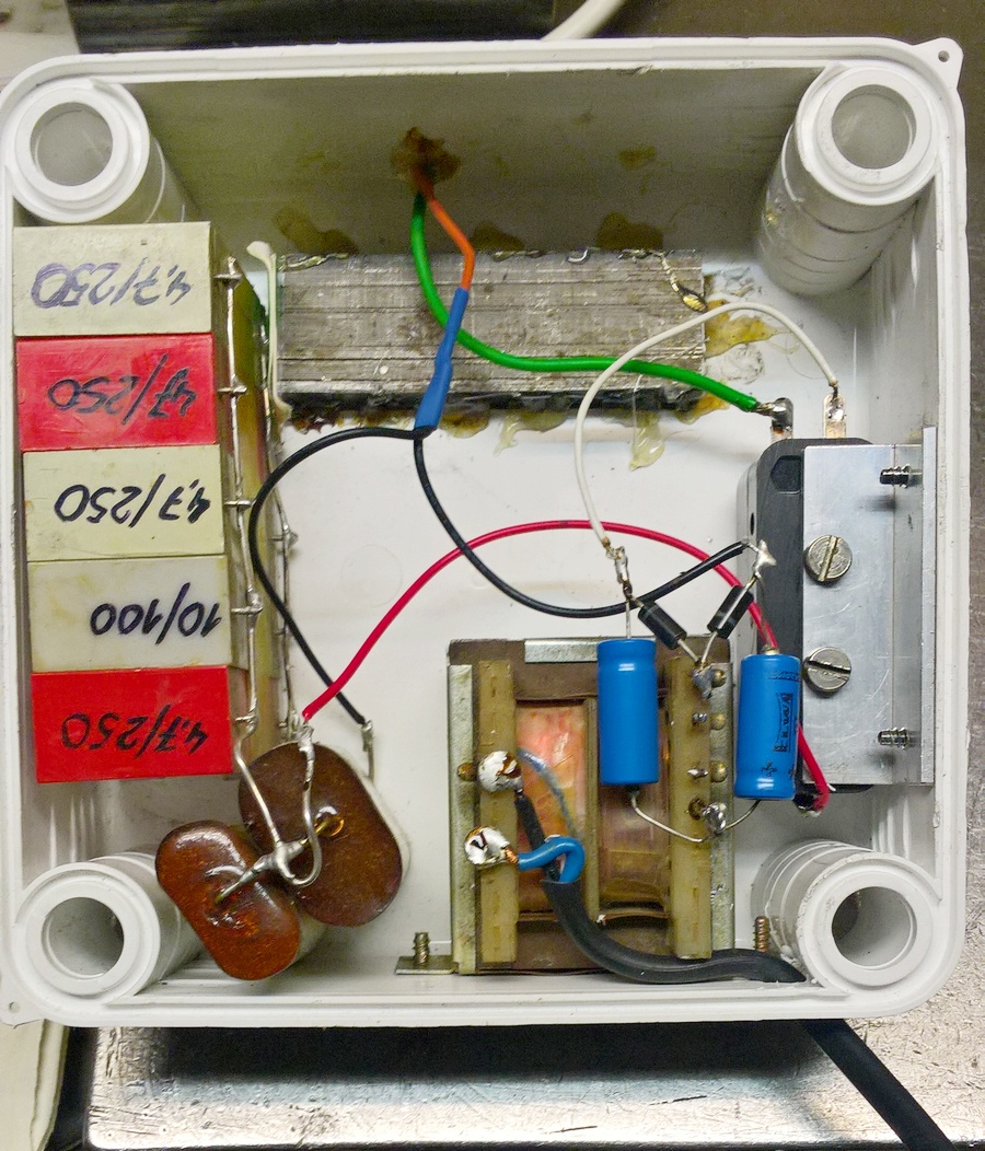

Zrobiłem proste urządzenie do rozmagnesowania narzędzi. Wykonanie z tego co pod ręką na szybko. Tak że wykonanie jest tragiczne, ale bezpieczne i działa :oops:.Puszka instalacyjna jest oczywiście zamknięta. Dla chcących wykonać oryginalny opis.
