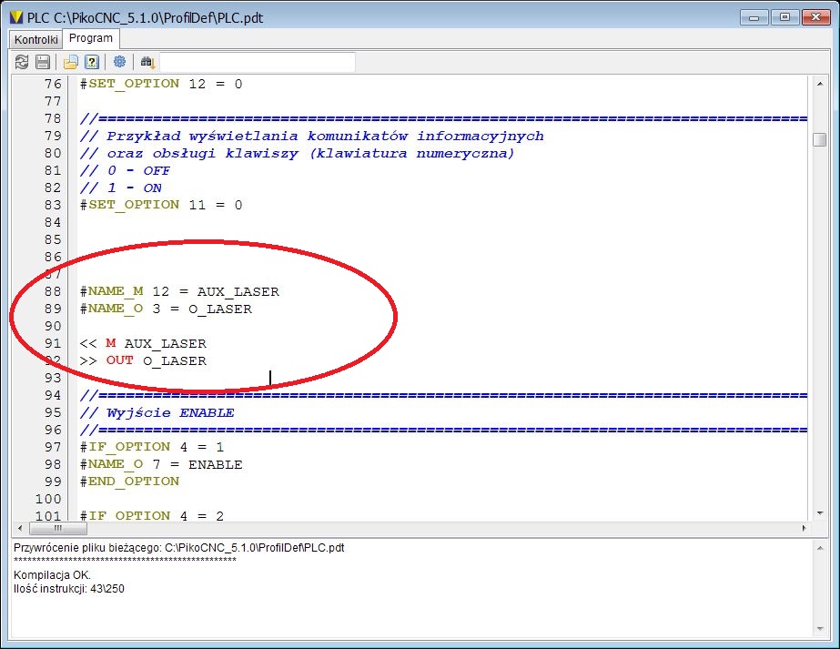

Chciał bym podłączyć do sterownika piko cnc uruchamianie odciągu i wskaźnik laserowy(wyznaczanie zera) Podłączenie ma być do nowego panelu AUX.
Czy ktoś wie jak to zrobić?
Pod które piny, zaciski - podpiąć kable?
Co i gdzie poprzestawiać w PLC?
Mam kontroler typu M. Wskaźnik laserowy jest zasilany prądem 5a.
Dziękuję

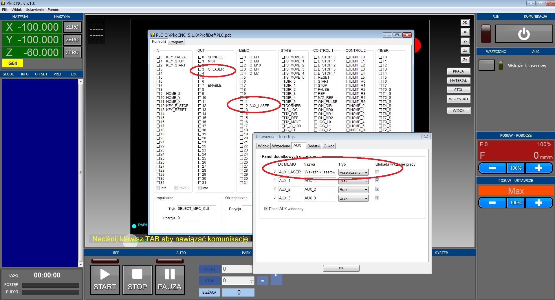

W PLC dopisujesz np.
Kod: Zaznacz cały
#NAME_M 12 = AUX_LASER
#NAME_O 3 = O_LASER
<< M AUX_LASER
>> OUT O_LASER
W wyniku czego w kontrolkach MEMO oraz OUT pojawią się powyższe nazwy. W ustawieniach interfejsu wpisujesz jak na obrazku.
Numer wyjścia zależy od tego jaki numer zadeklarujesz w plc - w powyższym przykładzie to wyjście nr 3.

Wielkie dzięki cosimo. Nie jestem elektrykiem i nie mam pewności jaki powinien być stycznik ale w przypadku uruchamiania odciągu między wyjściem sygnału z kontrolera a odciągiem musi być stycznik który załącza-rozłącza sygnał napięcia 24v czy innej mocy?

Bartekn86 masz 100% rację, źle napisałem. Ja włączanie odciągu mam zrobione tak że załączam go panelem aux , potem mam wpięty od piko przekaźnik 24v na 230v , a dalej idzie na stycznik 230v na siłę bo odciąg wiórów mam dosyć duży. Można było zrobić to od razu na styczniku 24v na siłę, ale taki stycznik jest dosyć drogi a tak było taniej. Inny powód takiego rozwiązania jest też taki że maszyna cnc stoi w innym pomieszczeniu niż pozostałe maszyny stolarskie, a tam odciąg załączam analogowo czyli naciskam włącznik. Całość jest tak spięta że załączenie odciągu przez maszynę cnc nie koliduje z tym, że gdybym wyłączył wyłącznikiem odciąg przy maszynach stolarskich a maszyna cnc by jeszcze pracowała - wtedy nie wyłączy się jeszcze odciąg.Trochę skomplikowane ale działa u mnie super. Całość spinał mój Ojciec z zawodu elektryk pewnie dlatego tak dobrze działa :D
