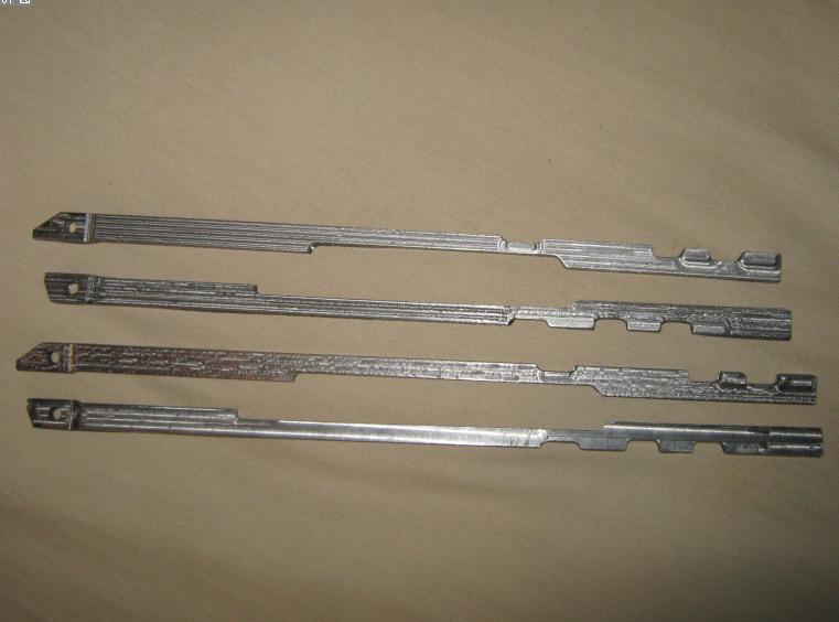

Oczywiście ze nie jest wrzecionem przeznaczonym typowo do obróbki stali, co nie znaczy ze stali się frezować tym wrzecionem nie da... Są wrzeciona 9kW, gdzie ludzie obrabiają zwykłą stal jak masło, frezami 6 mm, 8 mm i więcej. Są jamniki itp. zgadza się, ale do małych frezów 2, 3, 4, 5 to wrzeciono w zupełności wystarczy... Kupiłem sobie całą paczkę frezów 5mm HSS, mam ich chyba z 200 sztuk, potrafię przeciąć zwykłym frezem 5 mm HSS, stalową płytkę o wymiarach 100x100 o grubości 15 mm i ten frez dalej jest ostry, albo niewiele tępy i co powiesz na to? Oczywiście jest chłodzenie... Wszystko zależy od parametrów.tuxcnc pisze:To nie jest wrzeciono do stali.
Warto kupić wrzeciono 2,2 kW z ER20, bo to praktycznie te same pieniądze, a frezy i tak sobie założysz jakie Ci będą potrzebne.
Reszty twojego posta komentować nie będę, bo i nie ma czego.
Tam gdzie jest ładniejsza powierzchnia, tam było frezowane frezem fi4 VHM 4P. Tam gdzie jest gorsza frezem HSS 2P. Dało się wykonać? Dało...
