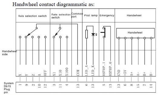

Czyli że jak radzicie, wypiąć te grzyby ze sterowania, spiąć je szeregowo i podłączyć zarówno do serwonapędów (wejście EMG) jak i do sterowania? Wolałbym nie dawać już przekaźników bezpieczeństwa bo to znowu kolejne resety etc. Nie wiem jak przy serwach delty ale mitsubishi mają tak, że sygnał Emg przy włączaniu zasilania musi być nieaktywny. Więc taka tutaj jeszcze komplikacja jeśli delta ma tak samo.
Natomiast sam sygnal SERVO ON musiałbym wyciągnąć ze sterowania. Gdzie go tam znaleźć?

Spojrzę w kwity to dam znaćmaciek95k pisze:Możesz mi pomóc je zidentyfikować?
Który masz model kontrolera? 990 czy 1000 / 1500 ? TD czy MD?
Dodane 1 godzina 5 minuty 29 sekundy:
Jeden na panelu masz wlutowany w panel w obwód EMG1. Grzyba na wędce wpinasz w złącze CN11 pin5 (wejście 0V - masę bierzesz z pinu13 0V output) i masz drugiego grzyba podpiętego zgodnie z instrukcją producentamaciek95k pisze:Mam dwa grzyby. Jeden na panelu to ten jeszcze bym ogarnął i drugi na wędce
Sygnał Enable na serwa możesz wziąć również z tego samego źródła przez dodatkowy przekaźnik. Oba te grzyby będą na jednym obwodzie EMG1 tylko w parametrach musisz podać, że jest MPG. Jeśli wypniesz wędkę, a w parametrach będzie podane, że jest - to musisz wsadzić mostek w piny 13-5 złącza CN11 bo będzie krzyczało że grzyb wciśnięty

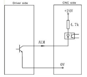

Wejście Servo alarm to pin12 złącza CN5(MDb). Jest też wyjście kasowania alarmu serw pin10. Oba te piny są 0V żebyś tam 24V nie podał przypadkiem
Do ustawienia innych alarmów (ciśnienie pneumatyki czy hydrauliki np...) możesz użyć wejść ALM1 (defaultowo alarm wrzeciona - pin5 złącza CN3) lub ALM2 (defaultowo alarm maszyny - pin2 złącza CN10) lub dowolnego wejścia programowalnego złącza CN10 i PLC
Powyższe opisy tyczą się MDb... W TDb rozkład pinów i numeracja złącz jest inna!!!

mam sterownik MDcb1000. Wędka oryginalna od nich. Jeśli chodzi o grzyby to problemu takiego nie będzie. Większy problem sprawia mi ciągle to ServoON. Servo Alarm i Servo Reset mam w tej chwili podłączone i to mi działa odpowiednio. Jest git. Alarm wrzeciona, czujnik ciśnienia i jak i wybicie jakiegoś przekaźnika - to wszystko mam i działa fajnie. Udało mi się nawet odpowiednio edytować komunikaty na ekranie do danego alarmu więc jest spoko. Na zewnętrznym PLC zrobiłem sobie też zabezpieczenie gdyby czujnik zliczający aktualne narzędzie w magazynie coś niedomagał. Sygnał tego czujnika uruchamia timer w PLC. Timer jest ustawiony na wartość nieco dłuższą niż obrót magazynu o jedną pozycję. Gdyby czujnik nie wychwycił jednego obrotu to na timerze to wykrywam. Sprawdzałem i działa. Jeśli chodzi o Servo On - miałem podłączone właśnie pod ten sygnał z kolumny. Ale odłączyłem to ponieważ jest taka sytuacja np. przy bazowaniu, że maszyna wyrzuca błąd że nie może ruszyć osią bo są otwarte drzwi, przy czym dalej tą osią normalnie rusza. Jak miałem podpięty tam sygnał SON to koordynaty na sterowaniu lecą a oś stoi co jest potencjalnie niebezpieczną sytuacją (rozbazowanie się maszyny). Czort jeden wie, kiedy on sobie postanowi tą lampką pomrugać

No i sprawdź jeszcze złącze CN5 pin 10.

To mam podłączone i nawet działa
Dodane 1 minuta 35 sekundy:
Jak będę przy maszynie zerknę, jak stany tych wyjść wyglądają w różnych sytuacjach i potestuję. Chcę się do tego wszystkiego dobrze przygotować, bo planuję małą migrację napędów i chcę żeby to zrobić szybko i sprawnie. Trochę mnie dziwi i irytuje że te sterowanie ma tyle bajerów a nie ma gotowych rozwiązań pod tak "trywialny" problem.
Dodane 1 minuta 8 sekundy:
atlc pisze: No i sprawdź jeszcze złącze CN5 pin 10.
