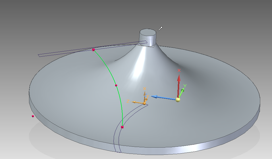

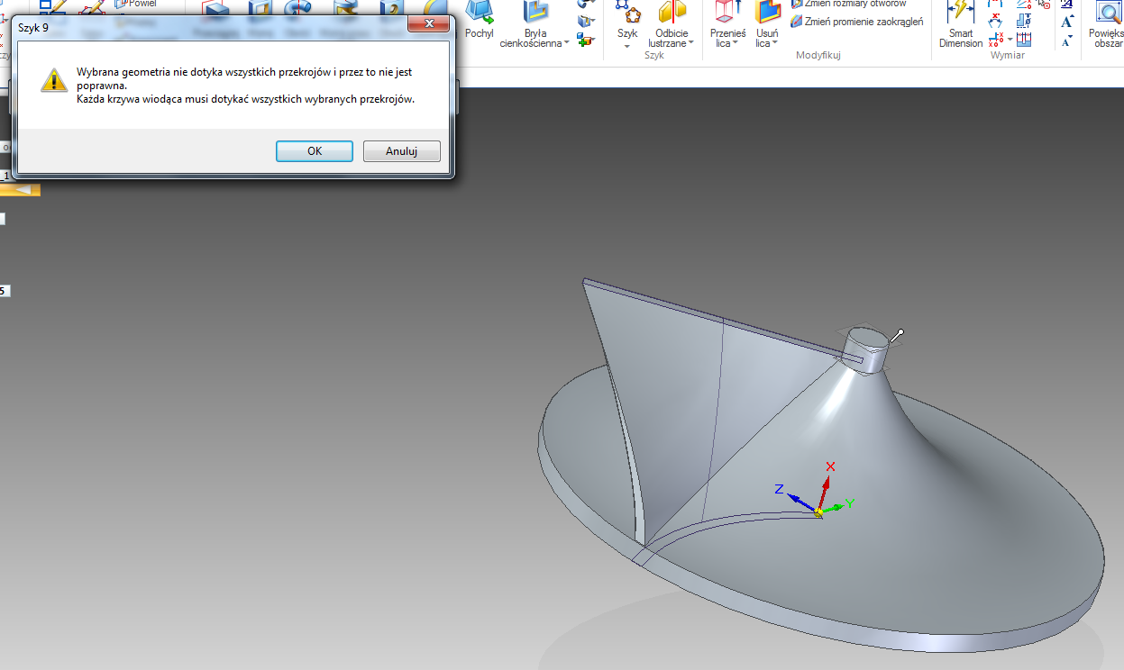

Witam narysowałem 1 szkic potem drugi szkic. A potem narysowałem prostą łączącą oba profile (szkic 3d). Wybrałem opcję wyciągniecie przez przekroje i jakoś udało mi się stworzyć jedną łopatkę. Ale znowuż jak dałem opcje obróć i kopiuj 4 razy to wyskoczył mi błąd

Otwórz jedną łopatkę i powiel szykiem kołowym.

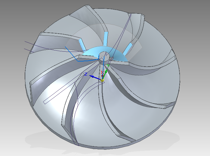

Witam udało się to wykonać szykiem kołowym. Kolejne moje pytanie bo zazwyczaj w wirniku jedna łopatka jest krótsza a druga długa.
Jak z opcji "wytnij prze obrót " była możliwość przycięcia tylko co drugiej łopatki ??
Czy gdzieś można znaleźć wytyczne co do kształtu łopatek ??czy są jakieś normy

Solid Edge dawno nie używałem (w pracy go używałem jakieś 2 lata temu), ale ja bym spróbował stworzyć operację wycięcia fragmentu, aby powstała ta krótsza łopatka, a następnie szykiem kołowym, ale z kątem 2 razy większym pomiędzy, niż ten użyty przy tworzeniu łopatek

Splitery zaprojektuj jako osobną operacje i analogicznie powiel szykiem kołowym.
