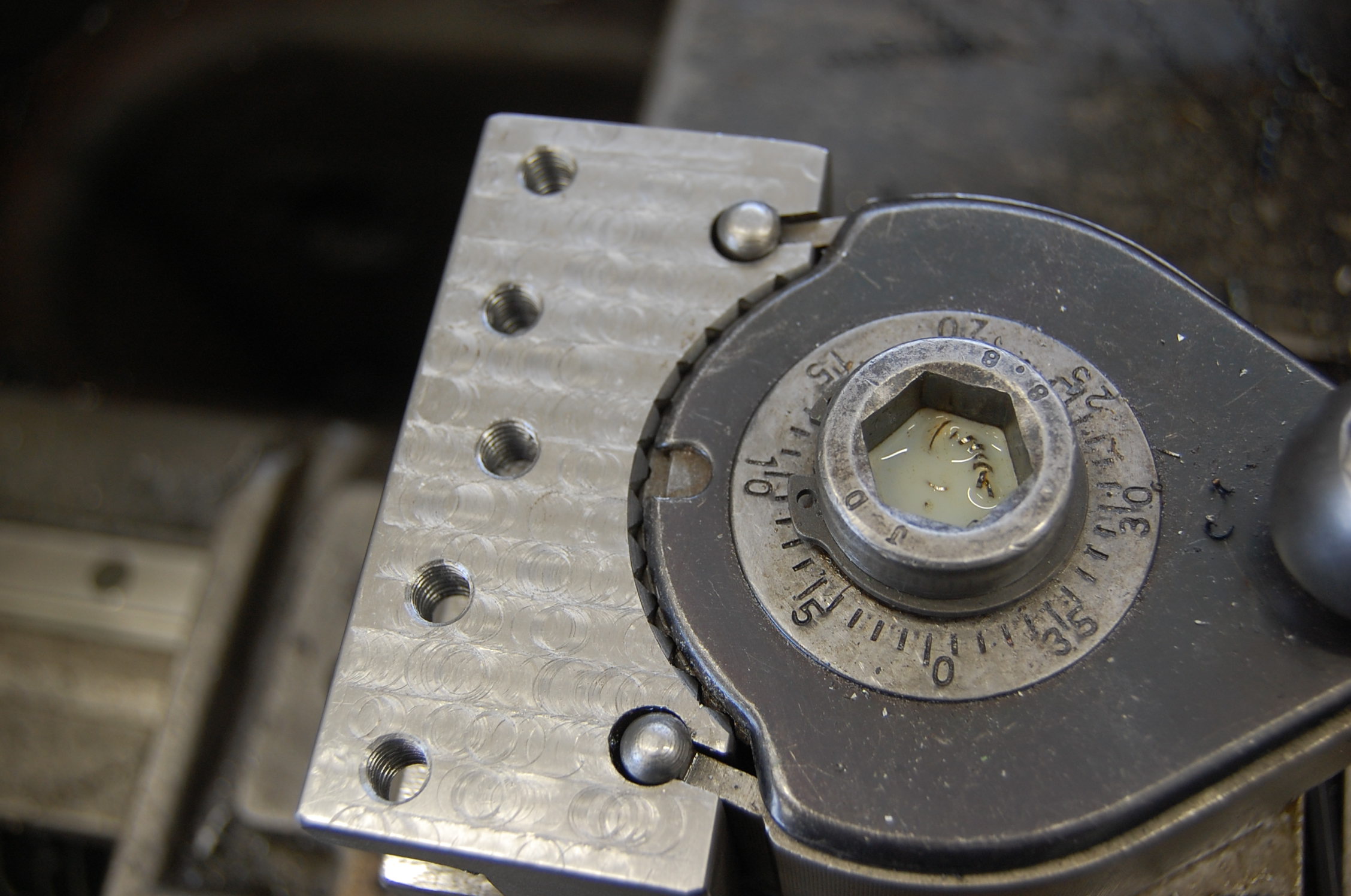

Post napisał: kamar » 02 lut 2021, 13:22
IMPULS3 pisze: ↑
30 sty 2021, 11:01
Toż to odpadnie po pierwszym zaciśnięciu albo pierwszym strugnięciu. :)
Pewnie na ciężką skurówę go nie wystawię ale z dedykowanymi nożami typu gwinty czy segery będzie chodził i chodził :)

Post napisał: kamar » 02 lut 2021, 14:05
Jedyna rada to zrobić i niedowiarkom udowodnić :)
Jednostkowe naciski powierzchniowe na wycinku koła ⌀ 90 mm są trochę inne niż na ⌀ 19 :)
i epidian to nie PCV :)

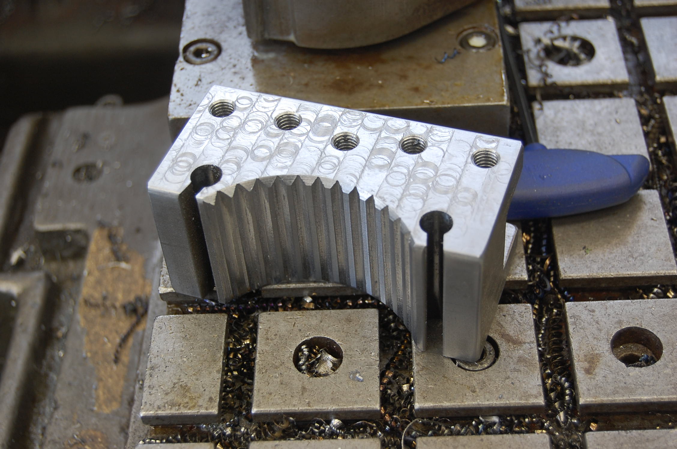

Post napisał: kamar » 06 lut 2021, 08:30
Piętnaście minut na sztukę to jest inna rozmowa :)

Post napisał: mineque » 06 lut 2021, 10:10
Już tylko krok od produkcji.
A w jakim czasie zamyka się cała obróbka? Od surowego materiału

Post napisał: kamar » 06 lut 2021, 10:24
Nie wiem , nikt tego nie mierzył. Była chwila i wolna maszyna to coś spychali.
Obrazek Obrazek
I nie ma co sondować :) Nawet za cenę brutto sklepowego się nie podejmę "na wynos" , nie to przebicie :)
