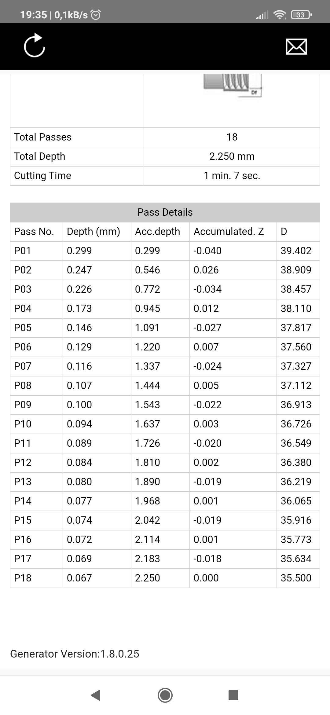

A jakich wy predkosci obrotowych czy skrawania używacie przy nacinaniu gwintu trapezowego.
Bo to co padaja na plytkach to kosmos. np 120m/min. co daje ok 1200obr/min. Maszyna nie wydala i nawet sama zwalnia przy cyklu G76.

Masz tylko g76? Nie dużo możliwości on daje. Nie masz nakładki graficznej? Np manual guide i albo shopturn. Tam jest więcej opcji dla toczenia gwintów.

nie ma. jest tylko g76 i jeszcze g32
Dodane 45 sekundy:
ale mam mozliwosc wygenerowac program z solidcama.

O i to jest pomysl. Moze sproboj skrawać raz lewa a raz prawa krawędzią. I każde kolejne przejście powinno być płytsze. Można też zajrzec na stronkę vardex i tam chyba też jest generator
