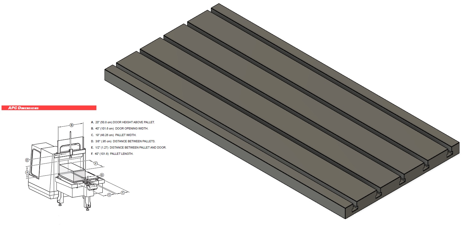

Masz tak na szybko do treningu CAM :)
i do pobrania :
https://a360.co/3nkTClN
hasło: cnc-forum
Wymiary jak paleta APC do VF4, rowki standard ISO rozmiar M12 :)
WZÓR

Minus palety jest taki, że nie ma rowków teowych ale żaden problem zrobić nakładkę :) Zrobisz sam w ramach "nauki"... Kawałek stali powiedzmy 40mm grubości wystarczy... Wymiary jak paleta :)
