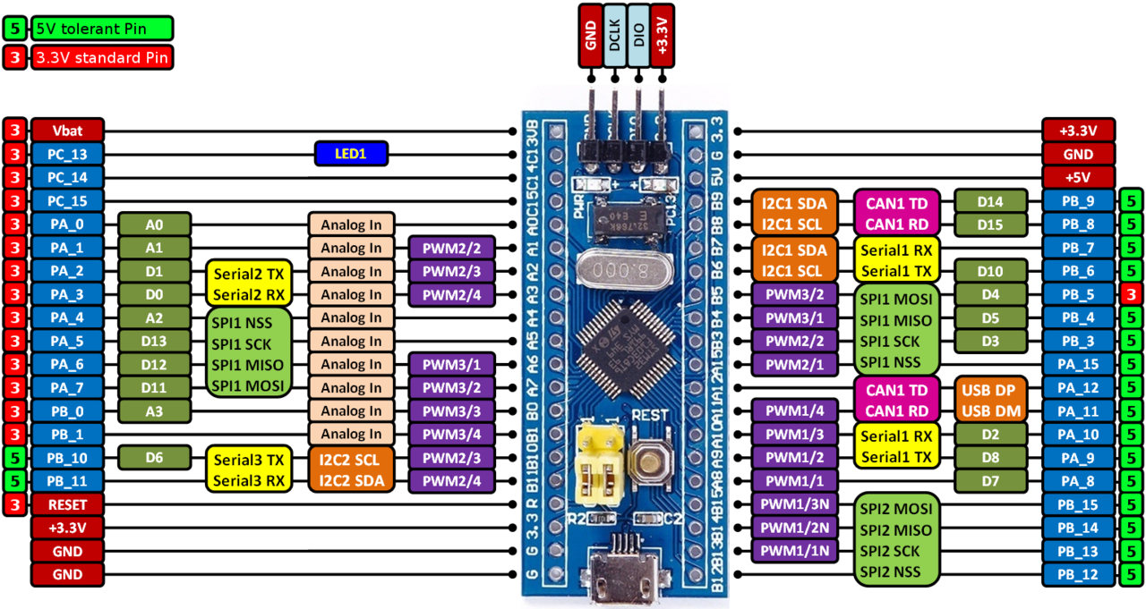

Obrazek Widzę niewielki problem z STM a mianowicie "5v tolerant pins "
PA8-9, PA6-7 ,PB6-7
PA6 i PA7 nie lubi 5v a to miałoby być wejście z enkodera

Skoro, jak piszesz, to niewielki problem to w czym problem ? ;)

chyba można to sobie zmienić na piny tolerujące 5v
Enkodery mają raczej wyjścia OC.
W tokarce zasilam krańcówki indukcyjne z 12V a wyjścia idą prosto na LPT.
Gdyby jednak trafił się enkoder w wyjściem rail-to-rail, to wystarczy szeregowo dioda Schottky.
A po co? Wystarczy rezystor.

spotkałem się już z opornikiem na wejściu zliczającym X1 w sterowniku plc fatek ,
sprawa wyglądała tak że po jakimś czasie uwaliło się to wejście i było niemało grzebania w programie żeby odczyt był na innym wejściu . okazało się że wejście obsługiwało 5v max enkoder podawał coś koło 24 puki opornik miał właściwą rezystancję było ok a potem było już tylko gorzej.
