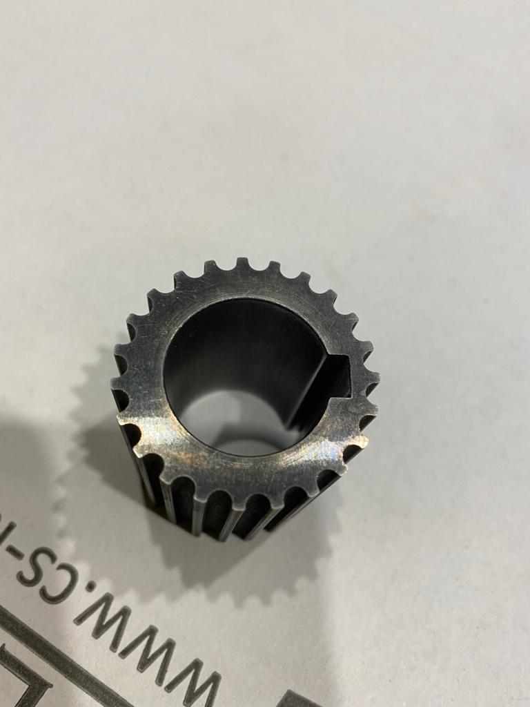

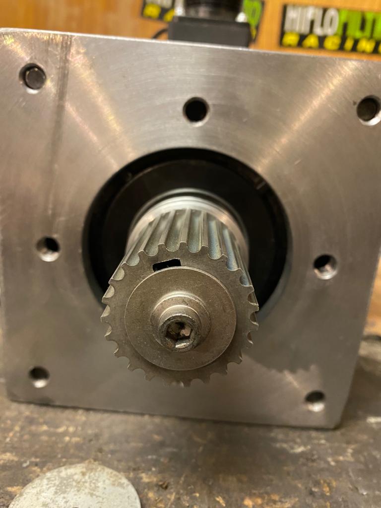

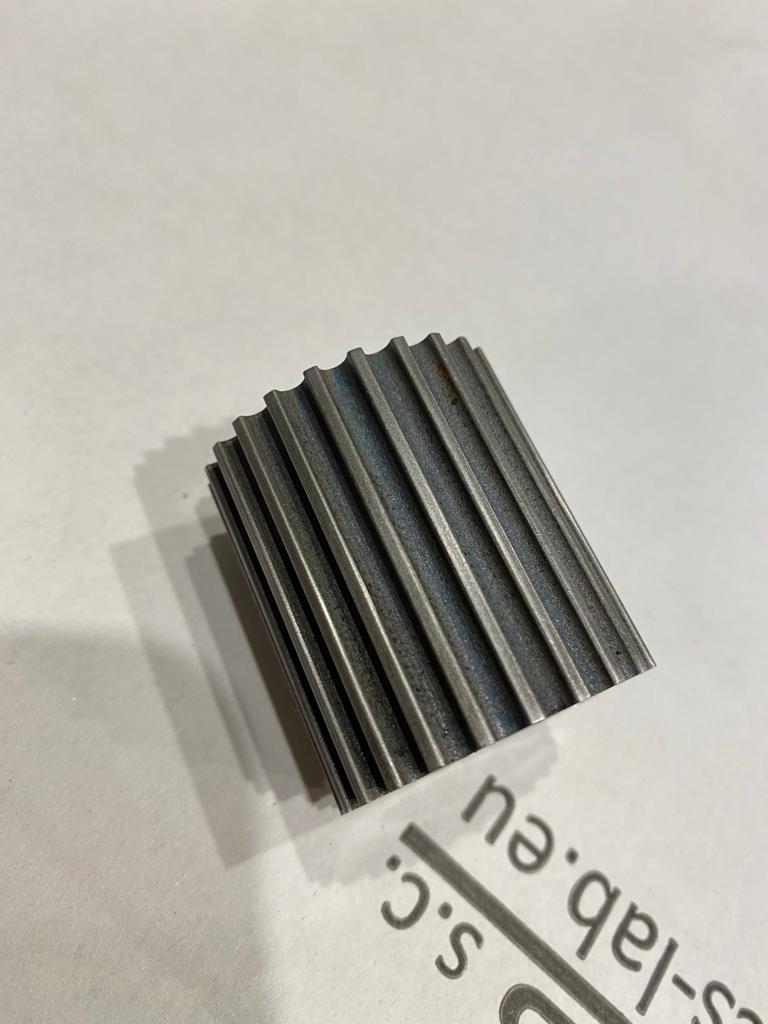

Chciałem się pochwalić kołami zębatymi
Kolega Tomek(atlc) zrobił kawał dobrej roboty, moim zdaniem wyglądają lepiej od oryginałów. Oczywiście pasują idealnie na ośkę i pasek

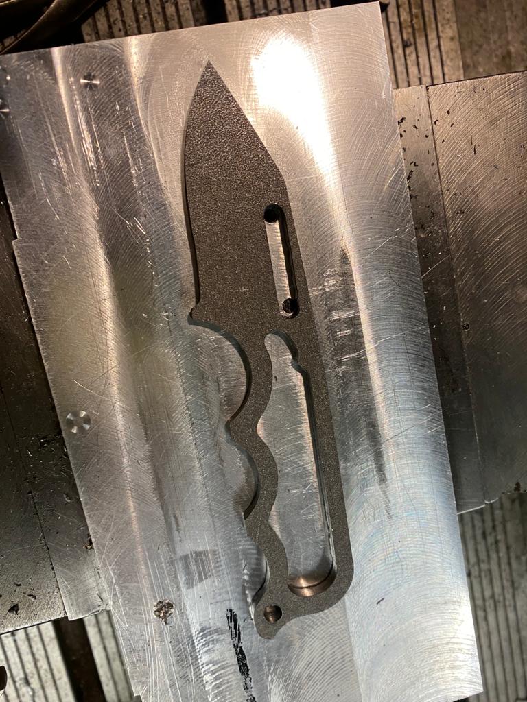

Hej,

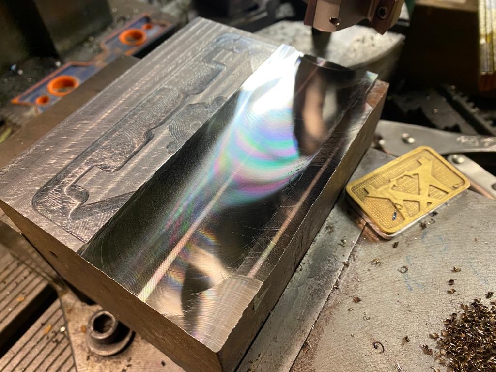

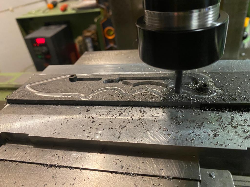

No i dzisiaj sobie wyfrezowałem moją dwutonową frezarką nożyk
No i żona pyta czy ja po to przez kilka miesięcy w warsztacie siedziałem żeby jakieś nożyki wycinać... i tutaj pytanie do forumowiczów- zostawić sobie Maho i rozstać się z żoną czy rozstać się z Maho i żonę zostawić???
A tak poważnie to chciałbym Wam wszystkim bardzo mocno podziękować za pomoc i dobre rady! Jak na razie maszynka działa i jest gotowa do dalszych przeróbek...
No właśnie, pytanie miałbym jedno teraz. Trochę brakuje mi obrotów wrzeciona- max mam tylko 4000obr/min. Jakie mam tutaj opcję na zwiększenie tego? Mógłbym na falowniku trochę ztuningować silnik ale ta cała przekładnia przy 4000 brzmi jak samolot przy starcie więc zbyt wiele nie uzyskam chyba więcej. Ma sens wrzucenia silnika serwo całkiem nowego omijając skrzynię biegów wrzeciona?
Nie mam ogólnie pojęcia jak to obsługiwać ale efekt mi się podoba

Jeśli brakuje Ci obrotów do np frezowania aluminium, to najtaniej wychodzi montaż mokrego chińczyka obok wrzeciona lub w bloku zaciskanym na pinoli wrzeciona które masz. U siebie w klonie Bridgeporta tak mam zrobione.

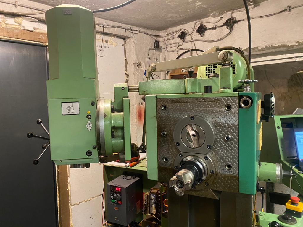

A ten falownik w tle to czeka na wiórek wpadający do obudowy..?

O tym chińczyku myślałem już ale jakoś pomysł mi się wydawał dziwny... czyli na stałe go zamontować czy jak? Możesz dać jakieś foty?atlc pisze: ↑23 gru 2020, 22:59Jeśli brakuje Ci obrotów do np frezowania aluminium, to najtaniej wychodzi montaż mokrego chińczyka obok wrzeciona lub w bloku zaciskanym na pinoli wrzeciona które masz. U siebie w klonie Bridgeporta tak mam zrobione.
Dodane 56 sekundy:
A ten falownik w tle to czeka na wiórek wpadający do obudowy..?![]()
Tak tak wiem, jutro dmucham wszystko powietrzem i montuje osłony. To takie tylko próbne frezowanie, trochę jak jazda bez prawka, ubezpieczenia i przeglądu żeby zobaczyć czy remont silnika się udał
Dodane 17 minuty 6 sekundy:
Czyli jakoś tutaj tego chińczyka zamontować?
Ile kW musiało by mieć takie wrzeciono żeby to miało sens?

kill_gil pisze:Ile kW musiało by mieć takie wrzeciono żeby to miało sens?
Zależy do czego.
Mam 2.2kW, używam tylko do metali kolorowych i tworzyw.
Aluminiowy blok z dwoma otworami. Jeden o średnicy pinoli w głowicy pionowej, drugi 80mm pod mokrego chinola.
Każdy otwór nacięty. Blok nakładam na wysuniętą pinolę, zaciskam śrubami, w drugi otwór wsuwam wrzeciono i też zaciskam. Montaż czy demontaż zajmuje 2-3 minuty.

Steryd
- Posty w temacie: 17
- Posty: 4801
- Lokalizacja: Szczecin
Re: Frezarka Maho z Niemiec
To raczej koła, niestety tam wszystko na prostych zębach. Mozna przemyślec zamiane na pasek + falownik, żeby zostawić automatyczny zaciąg, ale roboty przy tym kupa.

No jest mega głośno. Co dziwne mocno też się grzeje. Jak frezowałem ten nożyk to przepracowaniu 20min przy 4000obr/min to blok/obudowa skrzyni dość mocno się nagrzała. Olej oczywiście świeży.
Steryd
- Posty: 4801
Musiał byś dać się mu trochę rozgrzać jak długo stało. Grzeją się na pewno łożyska, bo jak stały to na kulkach i bieżniach zebrało się trochę kurzu i za drugim odpaleniem już nie powinno się tak grzać. W haasach nawet każą po dłuższym postoju uruchomić program rozgrzewania wrzeciona (ok 20 minut na coraz wyższych obrotach) i monitorować temperaturę.
