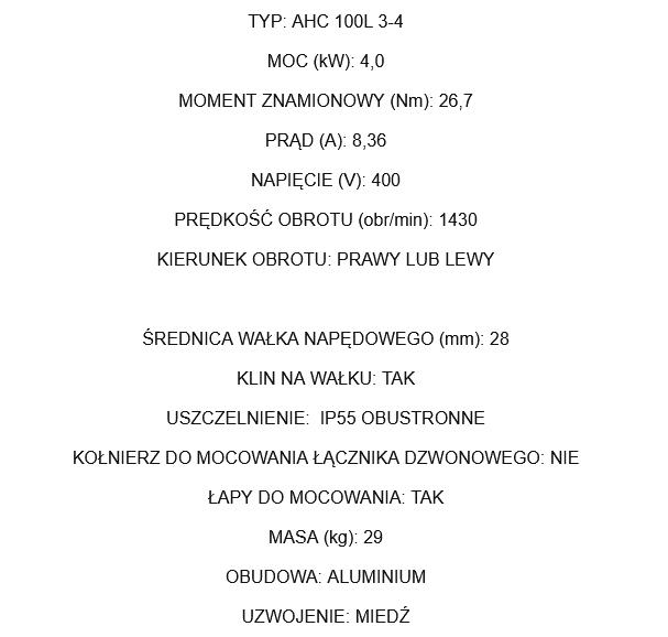

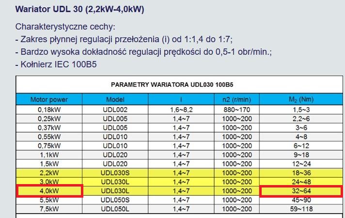

Post napisał: RomanJ4 » 21 gru 2020, 14:18
Jak się porówna moment silnika, np 4kW
https://sklepdlarolnika.pl/pl/p/Silnik- ... rmin/11413
i na wyjściu odpowiedniego do niego wariatora(na niskich) to wygląda tak:
https://dkmpower.pl/udl-1-1kw-wariator- ... l10-1.html
czyli M2 ≥ ok 2,5raza w stosunku do M1...
