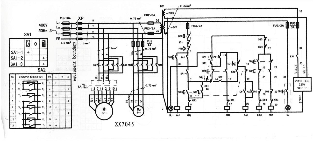

Spróbuj kolego z tym falownikiem, jak nie wyjdzie to dokupisz silnik za 100 czy 150zł, tylko taki "normalny", a nie kolejny chińczyk, połączysz w trójkąt do falownika i będzie OK.

Postanowiłem założyć siłę w garażu. Trochę trwało werbowanie elektryka :) Falownik kuszące rozwiązanie, ale nie znam się na podłączaniu takich urządzeń. Kolega wspominał też o przeróbkach instalacji, co dla mnie jest zdecydowanie za trudne. Zamówiłem 3kw i w wytycznych dostałem założenie 6 amperowych bezpieczników. Chciałbym Was spytać czy to aby nie za mało na tę maszynę, a jeśli tak to jakie proponujecie ?
