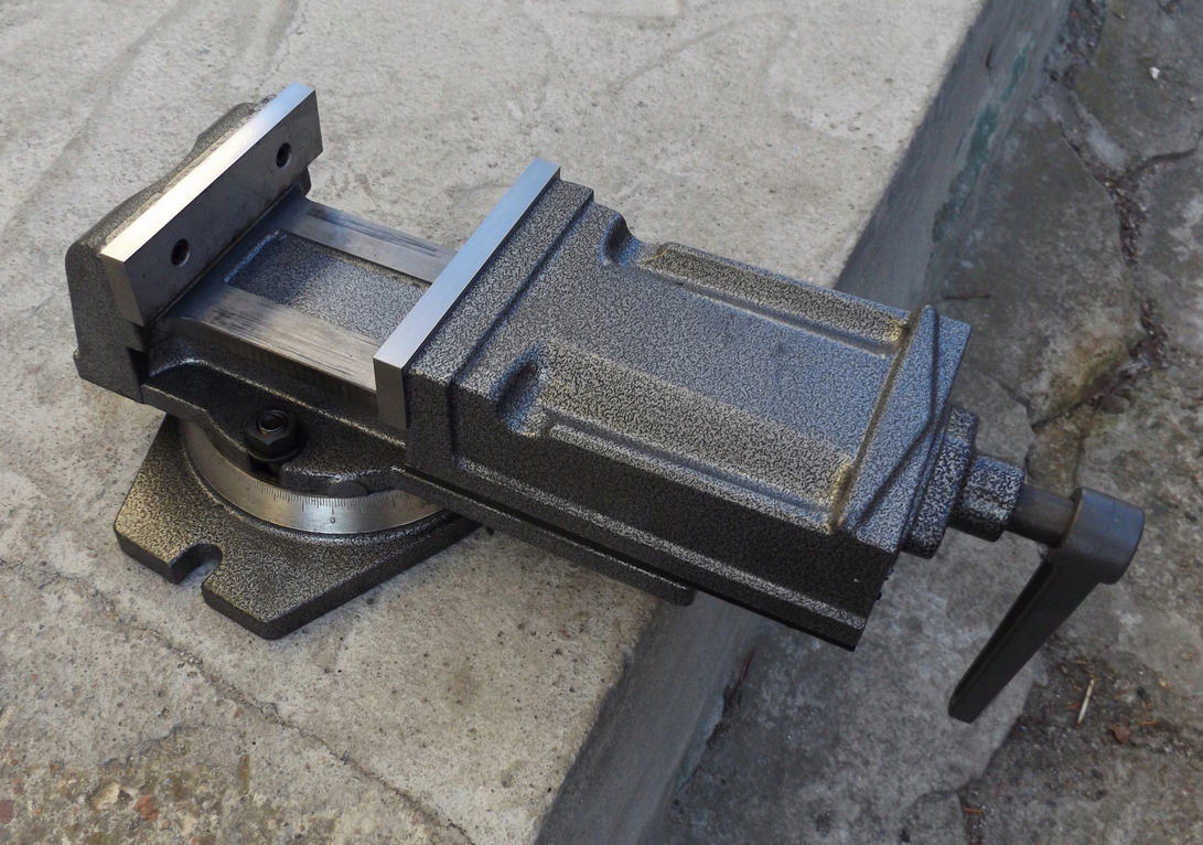

A jakie polecacie imadło? Jakiej wielkości jest optymalne do zx7016?

Post napisał: detomastah » 16 gru 2020, 15:10
@zuh Ja mam chińskie 125x100 obrotowe. Jest dość wysokie, ale można je rozebrać i tylko górną część zamontować. Jak dla mnie jest dobre. Ale przez jego wysokość nie mogłem wiercić w profilu 80x80 bo kolumna jest za krótka.
Do frezowania najlepiej jakieś niskie. Tak wygląda moje. Jest dość duże Obrazek

Post napisał: zuh » 16 gru 2020, 22:51
A masz foty jak wygląda to na Zośce?

Post napisał: tuxcnc » 16 gru 2020, 23:35
zuh pisze: ↑
15 gru 2020, 22:07
Najlepsze będzie wiertarskie, na przykład takie :
Albo trochę lepsze :
Chodzi o to że z parametrami obróbki i tak nie poszalejesz, a czym niżej ustawisz głowicę, tym mniej będzie drgała.
Tanie chińskie imadła wymagają drobnej przeróbki.
Tam jest taka blacha pod spodem, trzeba dać trochę grubszą i trochę większą.
