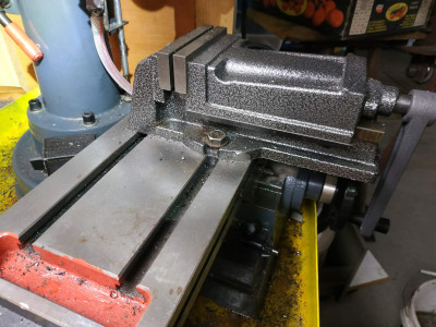

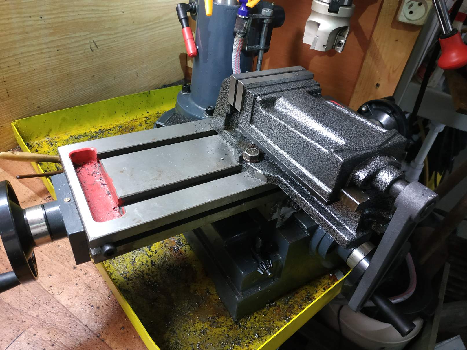

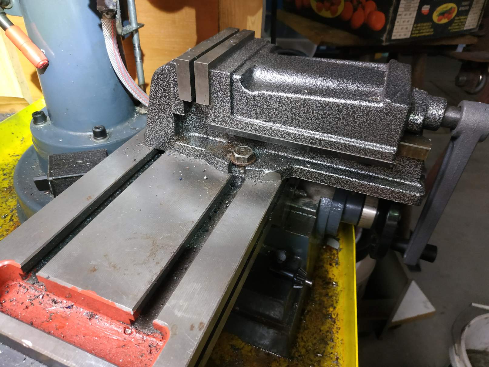

Imadło na Zoście, tyle że u mnie 100tka, ale widzę, że 'ta sama firma'. Waga 8,8kg bodajże.
Pierwszy raz (jako amator) zetknąłem się z imadłem maszynowym i jestem bardzo zadowolony z używania.
Dodatkowo też zrobiłem chłodzenie (żółta misa + pompka z akwarium + pojemnik-słoik plastik 5l + emulgol). Chłodzi super, ale większy brud.

Re: Frezarko-wiertarka ZX7016 ''ZOSIA''
Nie mam dobrego zdjęcia, ale wysokość mojego imadła to 12 cm w wersji obrotowej a po zdjęciu podstawy jest 8,5 cm czyli nadal dość wysokie. Moim zdaniem do tej maszyny najlepsze jest dobrej klasy imadło wiertarskie bo w moim nie jestem w stanie wiercić w profilach wyższych niż 60x60 dłuższymi wiertłami.
detomastah pisze:Moim zdaniem do tej maszyny najlepsze jest dobrej klasy imadło wiertarskie bo w moim nie jestem w stanie wiercić w profilach wyższych niż 60x60 dłuższymi wiertłami.
Bo jak już się wymienia kolumnę, to można zamontować dłuższą.
Ja mocuję zestawem łapek na samym stole. Jak muszę frezować na wylot, to coś podkładam. Jest to IMO najsztywniejszy dla Zosi sposób - wrzeciono jest najniżej.
Imadła mają tylko tę przewagę, że czas mocowania jest krótszy. W zastosowaniach hobbystycznych nie spieszno mi...
Niestety nie ma jednego uniwersalnego sposobu mocowania. Trzeba go dostosowywać do rodzaju prac, tak jak frezy i parametry pracy. Pociąga to za sobą konieczność zakupu dodatkowego oprzyrządowania. Czasami można zastosować krótszy frez. Jak zauważył MrWaski im wyżej podniesiony wrzeciennik, tym mniej sztywną staje się ta maszyna. Ja chciałem jeszcze zwrócić uwagę, że również czasem trzeba bardzo obniżyć wrzeciennik i wtedy przy dłuższej kolumnie należałoby mieć otwór w stole, gdyż dół kolumny musiałby się obniżyć poniżej stołu. Trzeba by też wykonać dłuższą listwę zębatą, a to komplikuje sprawę.
I dlatego chcę mieć łapy dociskowe i chce mieć imadło ale nie chciałbym przesadzić z wielkością tego imadła ale też żeby było w miarę możliwości duże.
Mam blachę o grubości 6 mm i potrzebuje zrobić fasolki mam zamocowane to na łapy dociskowe frez osadzony w uchwycie na tulejki er. Opuszczając kolumnę to już rura blokuję się o blat stołu pomimo że fraz nie sięga jeszcze tej blachy a listwa zębata jeszcze pozwala na opuszczenie. Dobre kilka cm jeszcze można opuścić. Nawet jak ma się kolumnę oryginalnej długości to przydałby się otwór w stole.
zuh pisze: to przydałby się otwór w stole.
To nie masz, taki otwór to podstawa.
