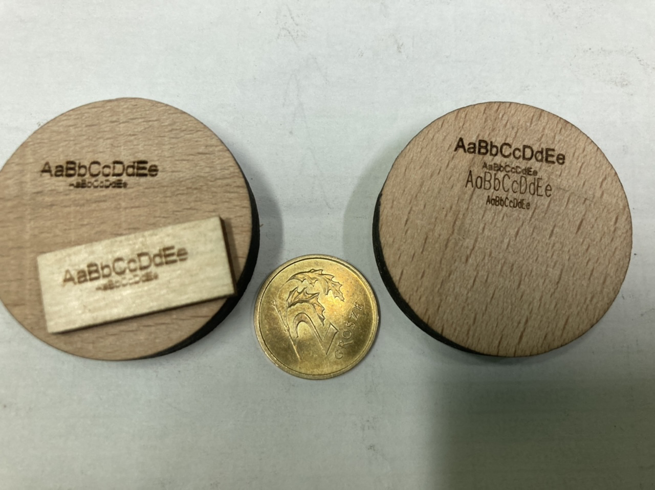

W wolnej chwili zrobiłem coś takiego. Po lewej ploter Chińczyk 80w soczewka 2,5” prędkość zjechana na 100mm/s wierszowanie 0,01mm.
Czcionka arial normal
Kółko to drewno bukowe, jaśniejsze sklejka brzoza.
Po prawej znakowarka rf. Z marszu bez ustawiania idealnie focusa bo ustawiony do innej roboty... soczewka 65x65. u góry czcionka taka sama arial, na dole czcionka na szerokość „plamki”.
Aha u góry wys. 2mm na dole 1mm.
Czas na ploterze 150s
Znakowarka- czcionka arial z wypełnieniem 3,5s
Czcionka nr 2 - 0,35s
W tym wypadku czas chyba nie gra roli, ale różnica w jakości chyba jest...

A dałbyś takie coś po lewej klientowi?
Jeszcze można pokombinować z krótsza ogniskowa soczewki, Ew. Na słabszym laserze, ale i tak jak to jest wierszowane linia po linii to wg mnie szału nie będzie.
Nie trzeba od razu kupować maszyny, można zlecić, 50 szt to 10min roboty..

Niech ktoś spróbuje na jakimś 40w i soczewce 1,5-2”. Zobaczymy, może będzie akceptowalne...
