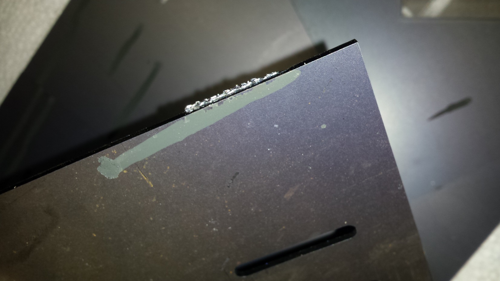

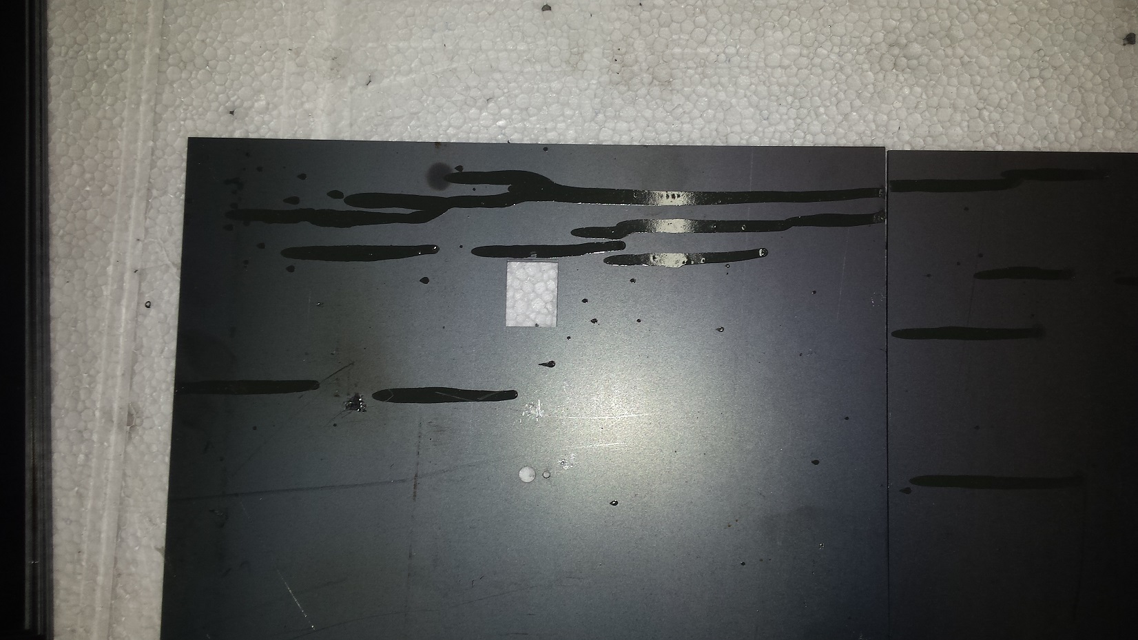

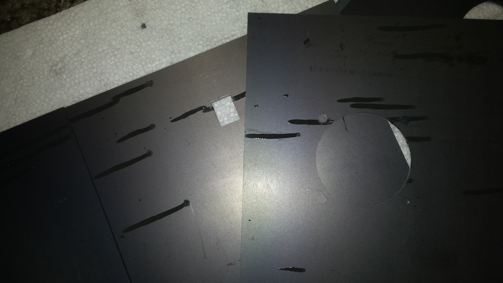

Masz rację, bo trochę się wygłupiłeś. Pierwsze co pomyślałem jak przeczytałem o materiale w drugim gatunku to pomyślałem - "o.. tu nie warto zamawiać cięcia".
W Sosnowcu kiedyś zamówiłem detale, blacha była pochlapana farbą. W miejscach gdzie była farba oczywiście brzydka krawędź, problem ze spawaniem tigiem, później problem co zrobić przed lakiernią proszkową więc dodatkowe piaskowanie chociaż nie było przewidziane.. To zlecenie kosztowało mnie ciut za dużo nerwów i kłopotów.
Dodane 26 minuty 47 sekundy:
Sprawa z 2017 roku ale poczta niezawodna, a wykonawcę aż za dobrze pamiętam :?
Oczywiście płaciłem za materiał w pierwszym gatunku i to zimnowalcowany, tu ślepy, głuchy i garbaty by poznał, że to gorącowalcowane.

atlc pisze:
03 gru 2020, 23:20
Oczywiście płaciłem za materiał w pierwszym gatunku i to zimnowalcowany, tu ślepy, głuchy i garbaty by poznał, że to gorącowalcowane....
Ja się nie znam więc zapytam - po czym to poznać?
q
atlc
Posty w temacie: 14
Re: Używany laser CO2 vs Nowy Fiber
#186
Post napisał: atlc » 04 gru 2020, 09:43
Kolor, gładkość powierzchi.
Zimnowalcowanea jest gładsza, jest jasna, srebrzysta, gorącowalcowana jest grafitowo-granatowa, tak jak na zdjęciu.
