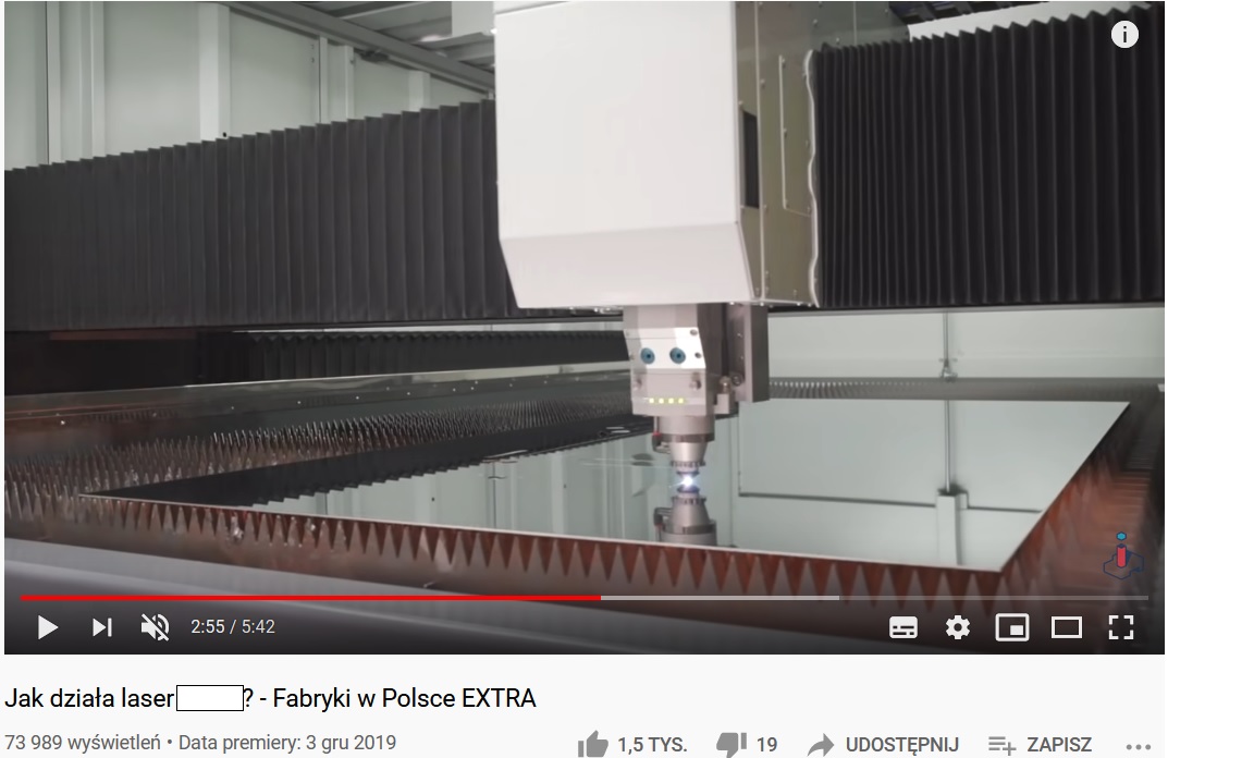

Ooo, właśnie miałem wstawić fotki ale widzę, że mnie wyręczyłeś, dzięki.
Jak wdać po prawej złącze transmisji danych do modułu szybkiego HSU 20kHz, a po lewej układ chłodzenia dolnej części głowicy.
Tu widać jeszcze lepiej:

Ależ to za***rdala.....

Rzeczywiście, Wielce Szanowny Kolega ma tutaj rację, widać teraz o wiele lepiej, że ta głowica wygląda niemalże identycznie jak Precitec ProCutter 2.0

Jak wiemy "prawie" robi różnicę, a książek nie ocenia się po okładce.
Klienci się cieszą bo standardowe części pasują.
Jak użytkownik kupi laser z nietypową głowicą to potem często okazuje się, że np. szkiełko kosztuje 200 EUR, a dysza i ceramika też kilkakrotnie więcej.
Więc proszę odczep się bo wg Ciebie jeśli taka sama to źle bo taka sama, a jak nie taka sama to źle bo części nietypowe.
